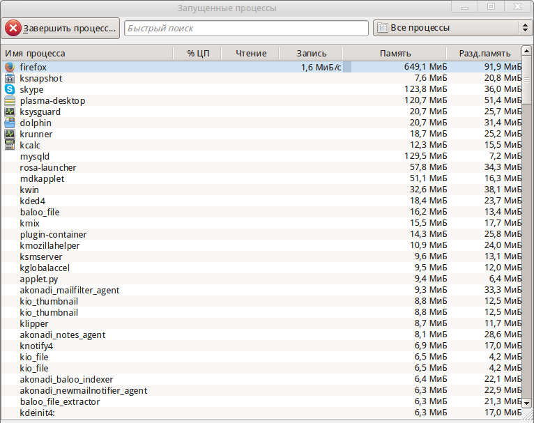

У меня всегда открыто порядка 50 вкладок в Firefoxe. Раньше когда открывал вкладку все было хорошо, сейчас если открываю вкладку, то через секунду начинает моргать жесткий диск и браузер висит секунд десять-тринадцать, затем отвисает и все нормально. Откроешь еще вкладку та же херь.
Как узнать что именно в этот момент грузит жесткий диск?

ctrl+esc, добавить столбец чтений-записей, смотреть по процессам.

Вот такая фигня на протяжении 10 секунд, затем все ок.
Из-за чего это может быть?

SSD? Плагины? Фрагментация?
