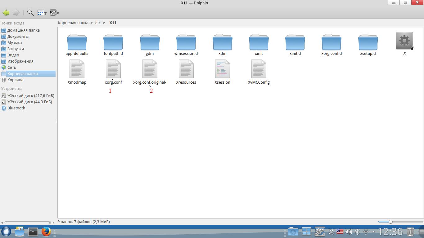

После команды --amdconfig --initial -f ---создаёт два  xorg.config

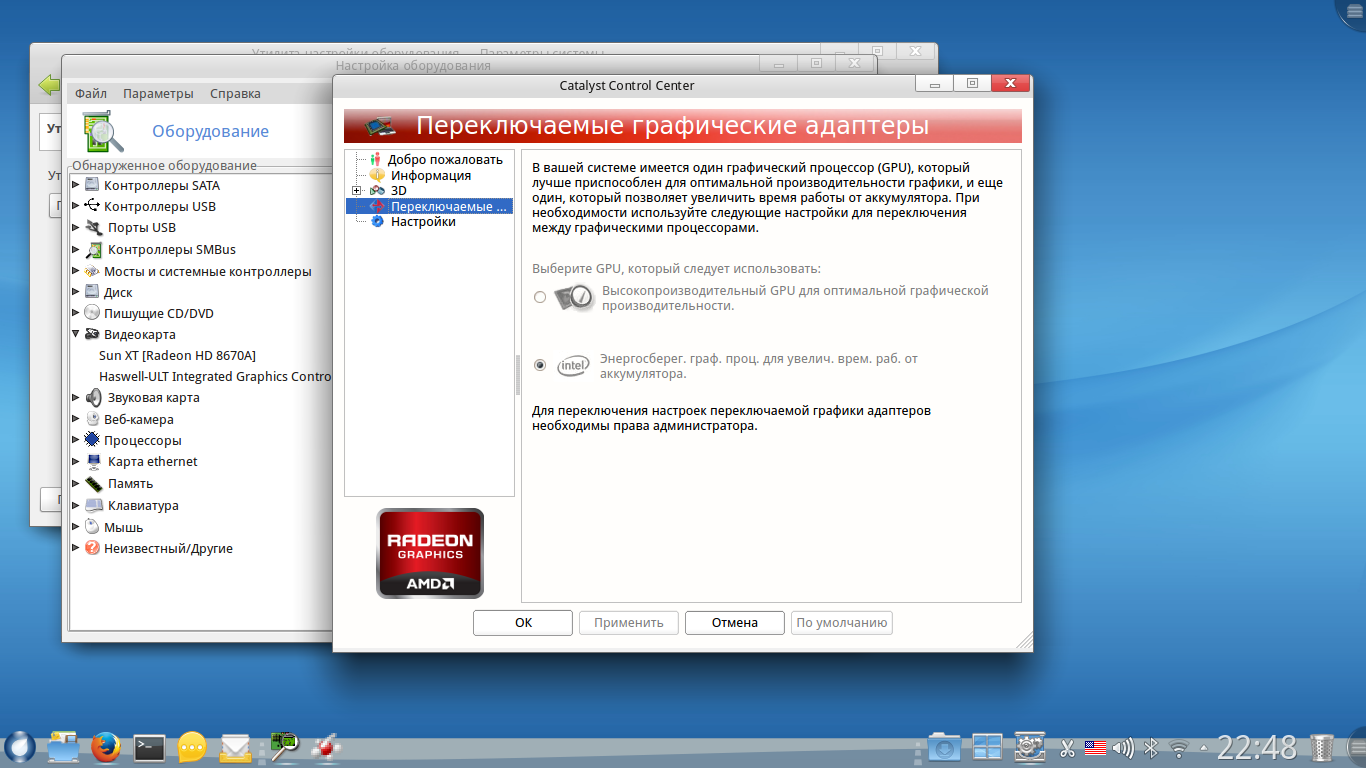

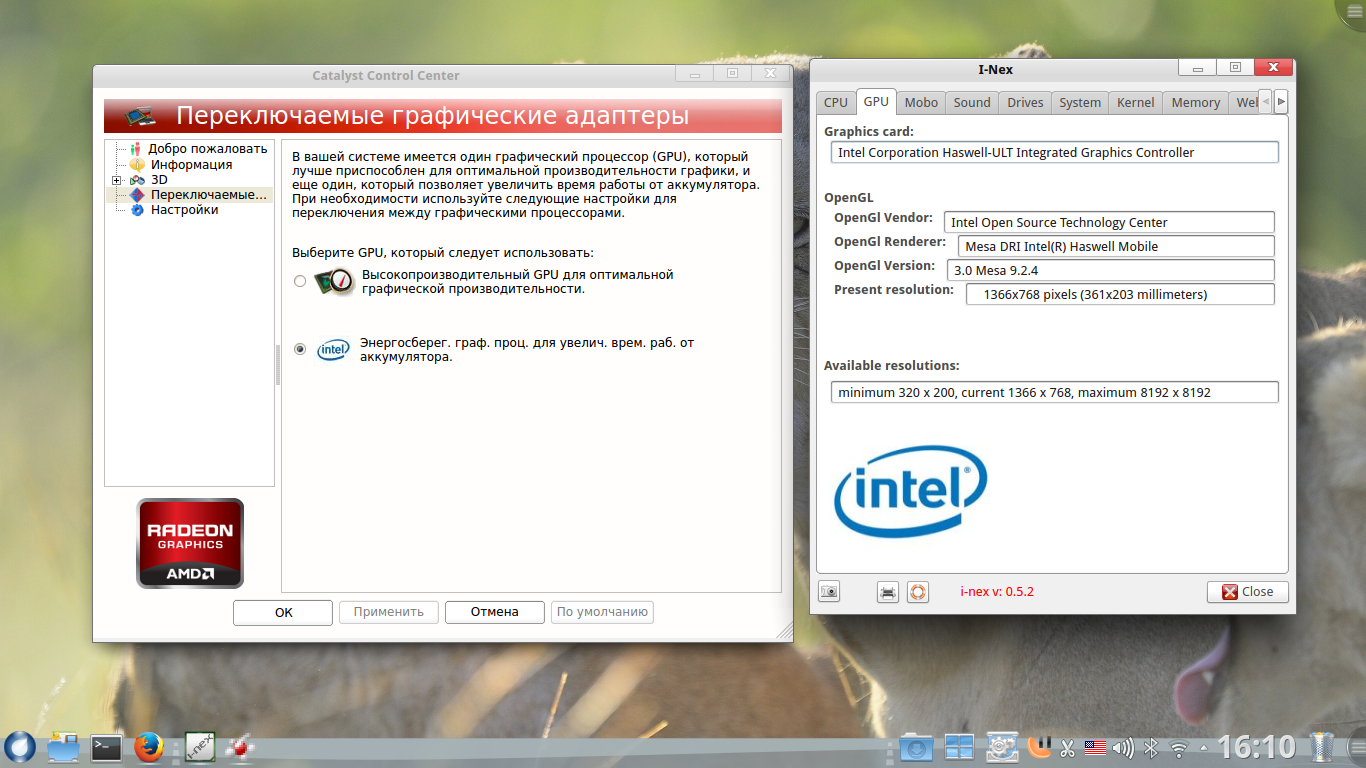

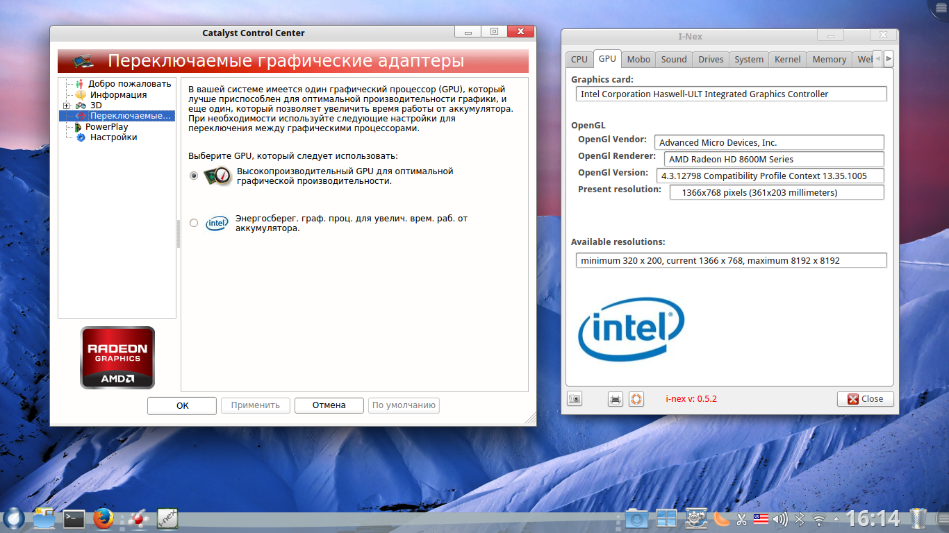

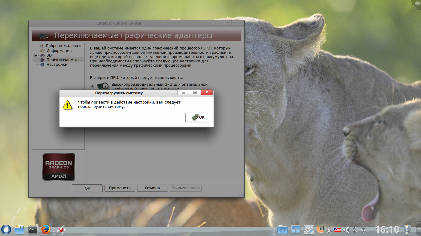

А гибридность(переключение между видяхами) реализована? Если да то какими инструментами?
Ukol
Сообщения: 462
Откуда: с. Богучаны
Re: Desktop Fresh R3 intel+ati radeon
Сообщение Ukol »
Через Gatalyst, на снимке специально показал. Перезагрузка после изменения. Два раза приходится загружаться, после смены графики. Может кто опытный объяснит-- почему так. :pardon: Я сам третий день на Rose.

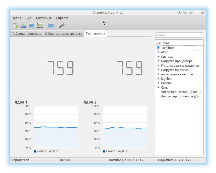

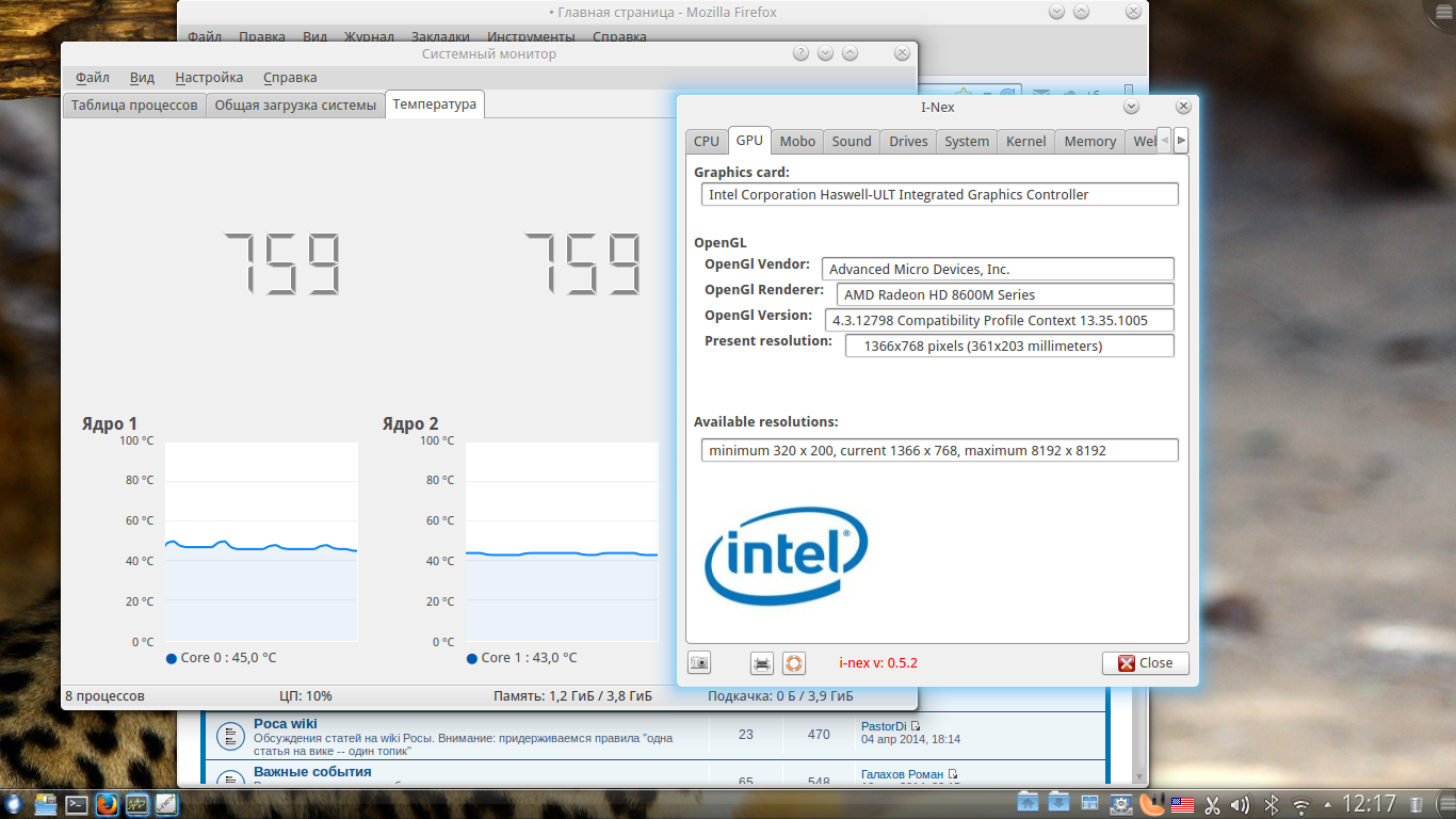

Поставил ядро 3.13.11 для ноутбука, температура упала на 10 градусов без нагрузки и бук еле слышно. Драйвер работает хорошо. Теперь осталось проверить работу от батареи.
Сообщения: 4938
Ukol писал(а):Поставил ядро 3.13.11 для ноутбука, температура упала на 10 градусов без нагрузки и бук еле слышно. Драйвер работает хорошо. Теперь осталось проверить работу от батареи.
А сравнивали с десктопным ядром или тоже с ноутбучным? И 3.13 какое ставили?
Ukol
Сообщения: 462
Откуда: с. Богучаны
Сообщение Ukol »
Стояло 3.10,34-nrj-desktop, поставил 3.13.11-nrjQL-laptop. :Yahoo!:

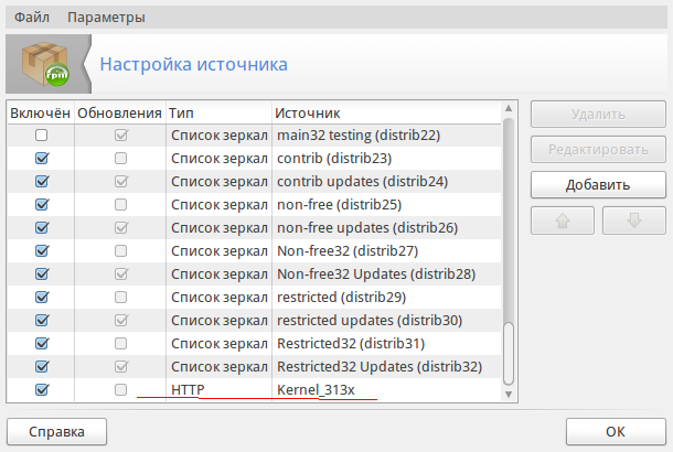

В обновлениях ядро 3.13.11-nrj-desktop пришло.
Сообщения: 4938
Ну, у вас ведь неофициальные репы подключены.

Почему? Я просто сам установил ядро по инструкции, а репозитории как и были для обновлений я не отключал. B Ubuntu сам ставишь и он при обновлении не предлагает новое ядро, а тут пришло.
d_uragan
Сообщения: 499
Сообщение d_uragan »
Это косячок прокравшийся из разработческой ветки (там нам удобнее трактовать все репозитории как источники обновлений).
Исправим.

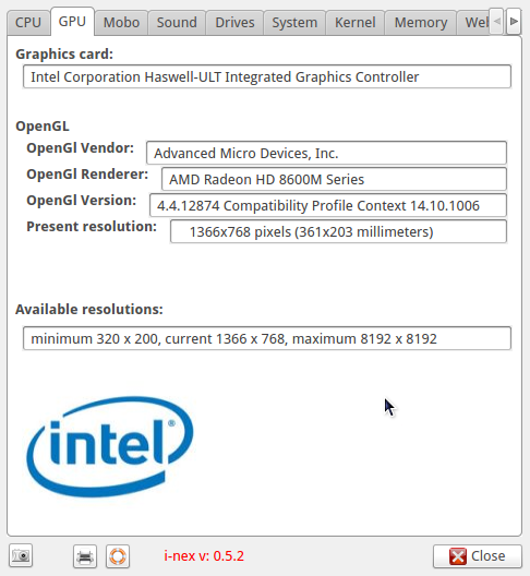

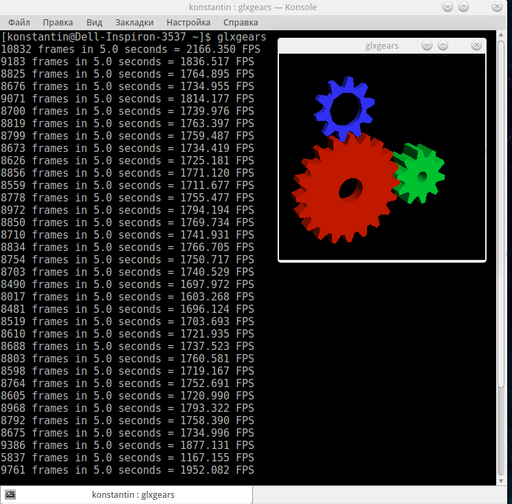

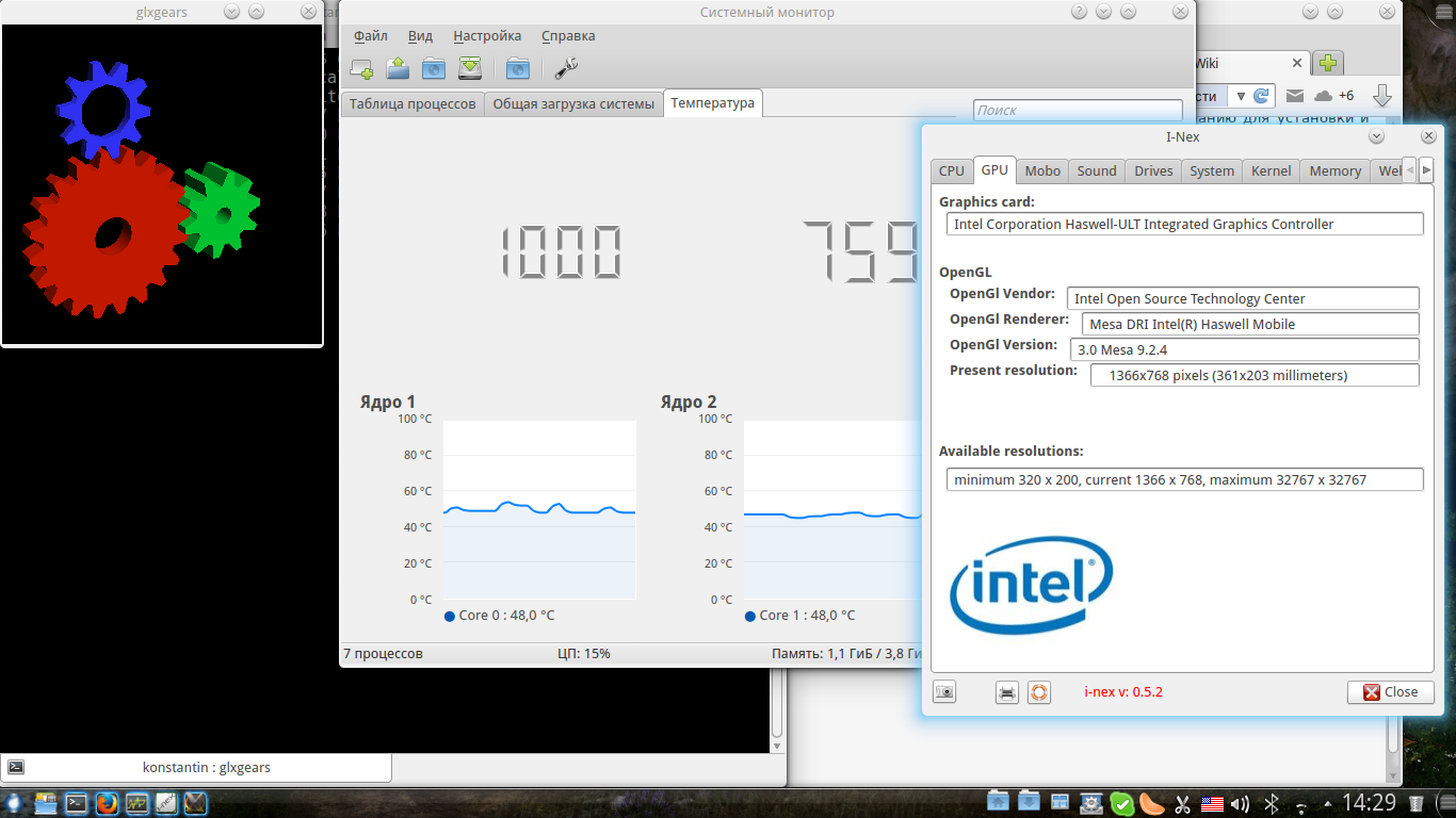

На свободном драйвере.
На FGLRX
На FGLRX
Про графику и температуру можно ознакомится тут; http://forum.rosalab.ru/viewtopic.php?f=39&t=1778

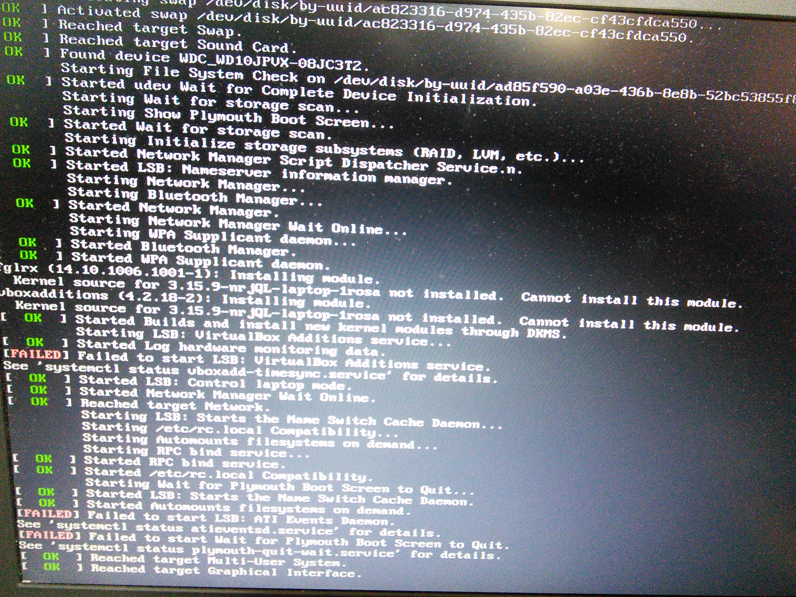

Попробовал повторить. И всё — дальше никуда.
Aesculapius
Сообщения: 279
Откуда: Оттуда/From there
Сообщение Aesculapius »
hymnazix писал(а):Попробовал повторить. И всё — дальше никуда.
Cмущает строчка:
fgrlx ... kernel source for 3.15.9-nrjql-laptop-1rosa not installed.
А что пробовали повторить? Для ноутов такое новое ядро имеется в репозиториях?
Сообщения: 4938
Cмущает строчка:
Ага, похоже что для ядра -devel пакет был не установлен.

Протоколирую действия.
Доставил -devel для своего ядра. Удалил драйверы ATI:
urpme dkms-fglrx fglrx-control-center x11-driver-video-fglrx
Удалил xorg.conf.
Перезагрузил машину.
Смотрю вывод lspci -nn | grep VGA:
00:02.0 VGA compatible controller [0300]: Intel Corporation Haswell-ULT Integrated Graphics Controller [8086:0a16] (rev 09)
Смотрю вывод lspcidrake:
Card:ATI Radeon HD 6400 and later (radeon/fglrx): Advanced Micro Devices, Inc. [AMD/ATI]|Sun XT [Radeon HD 8670A] [DISPLAY_OTHER]
Ставлю через «Настройки …» драйвер ATI. Пакеты качаются с сервера.
Проверяю GRUB:
splash=silent logo.nologo radeon.modeset=0
Ещё раз на всякий случай удаляю xorg.conf
Перезагружаю. Результат допишу потом.
Результат тот же. Ругается на kernel source for 3.15.9-nrjql-laptop-1rosa not installed.

hymnazix писал(а):Ещё раз на всякий случай удаляю xorg.conf
Извините, но зачем?
После установки и до перезагрузки:
# aticonfig --initial -f --adapter=all
# fglrxinfo
# reboot
Ukol
Сообщения: 462
Откуда: с. Богучаны
Сообщение Ukol »
Долго не заходил.
Зачем xorg.conf удалять!? Без него драйвер не загрузится, а будет работать свободный. xorg.conf удаляется если драйвер не запускается. В инструкции, как я устанавливал, подробно написано, действия. Внимательно читать. И у меня не с первого раза после установки, драйвер запускался. В комментариях писалось.
У меня гибридка работает, и создается два xorg.conf, xorg.conf. original-0. :)

Ukol
Сообщения: 462
Откуда: с. Богучаны
Сообщение Ukol »
Смогу только завтра ...проверить.
Ukol
Сообщения: 462
Откуда: с. Богучаны
Сообщение Ukol »
Проверил работает XFdrake, драйвер установился. В Grub прописался; radeon.modeset=0.
Сейчас работает без разных, лишних телодвижений. Спасибо, за работу!
