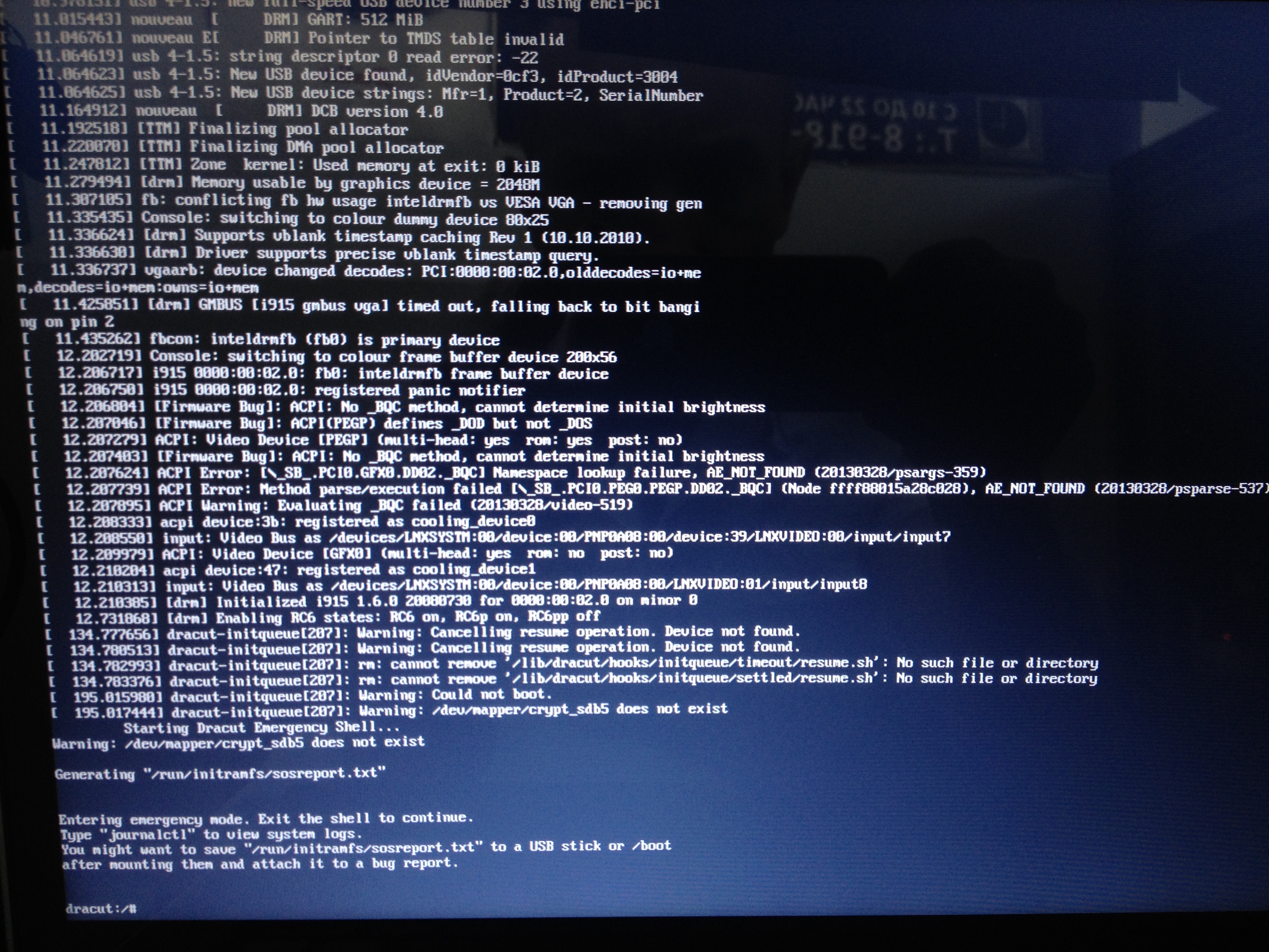

Сегодня пришло обновление dracut 027-22-rosa2012.1 x86_64 после чего система не грузится что делать!?

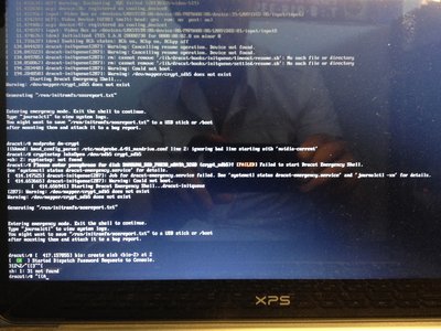

И что с этим дальше делать????????? скрин во вложении------------есть какой ответ или ждать R4

DKU писал(а):И что с этим дальше делать????????? скрин во вложении------------есть какой ответ или ждать R4
А это не подходит Ошибка dracut?

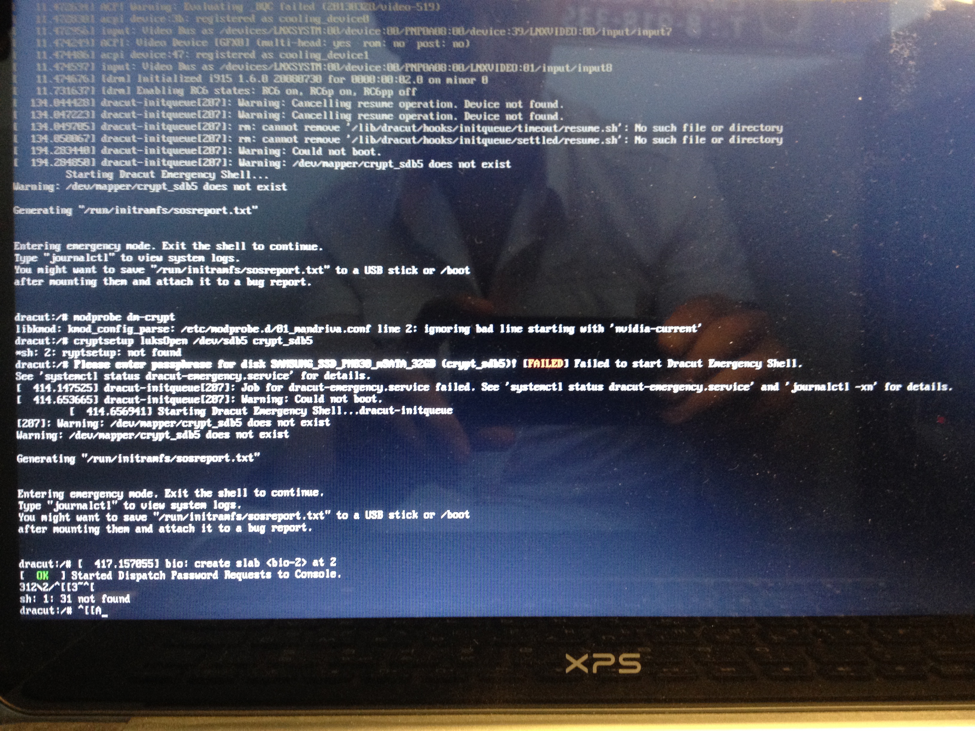

тогда в появившейся консоли можно попробовать выполнить команды
modprobe dm-crypt
cryptsetup luksOpen /dev/sdb5 crypt_sdb5
и нажать ctrl-d.

d_uragan писал(а):тогда в появившейся консоли можно попробовать выполнить команды
modprobe dm-crypt
и нажать ctrl-d.
Вот что выдало после ввода команд.........
ROSA FRESH PLASMA R12 х86-64 Dell Optiplex 9020m Intel Core i5-4590T / 16 Gb RAM / Intel HD 4600 Graphics/
d_uragan
Сообщения: 499
Re: НЕ ГРУЗИТСЯ СИСТЕМА ПОСЛЕ ОБНОВЛЕНИЯ dracut 027-22-rosa2012.1 x86_64
Сообщение d_uragan »
То есть он спросил пароль и вы его ввели? И Ctrl-d потом нажали?

d_uragan писал(а):То есть он спросил пароль и вы его ввели? И Ctrl-d потом нажали?
Пароль не спрашивал и я его не вводил

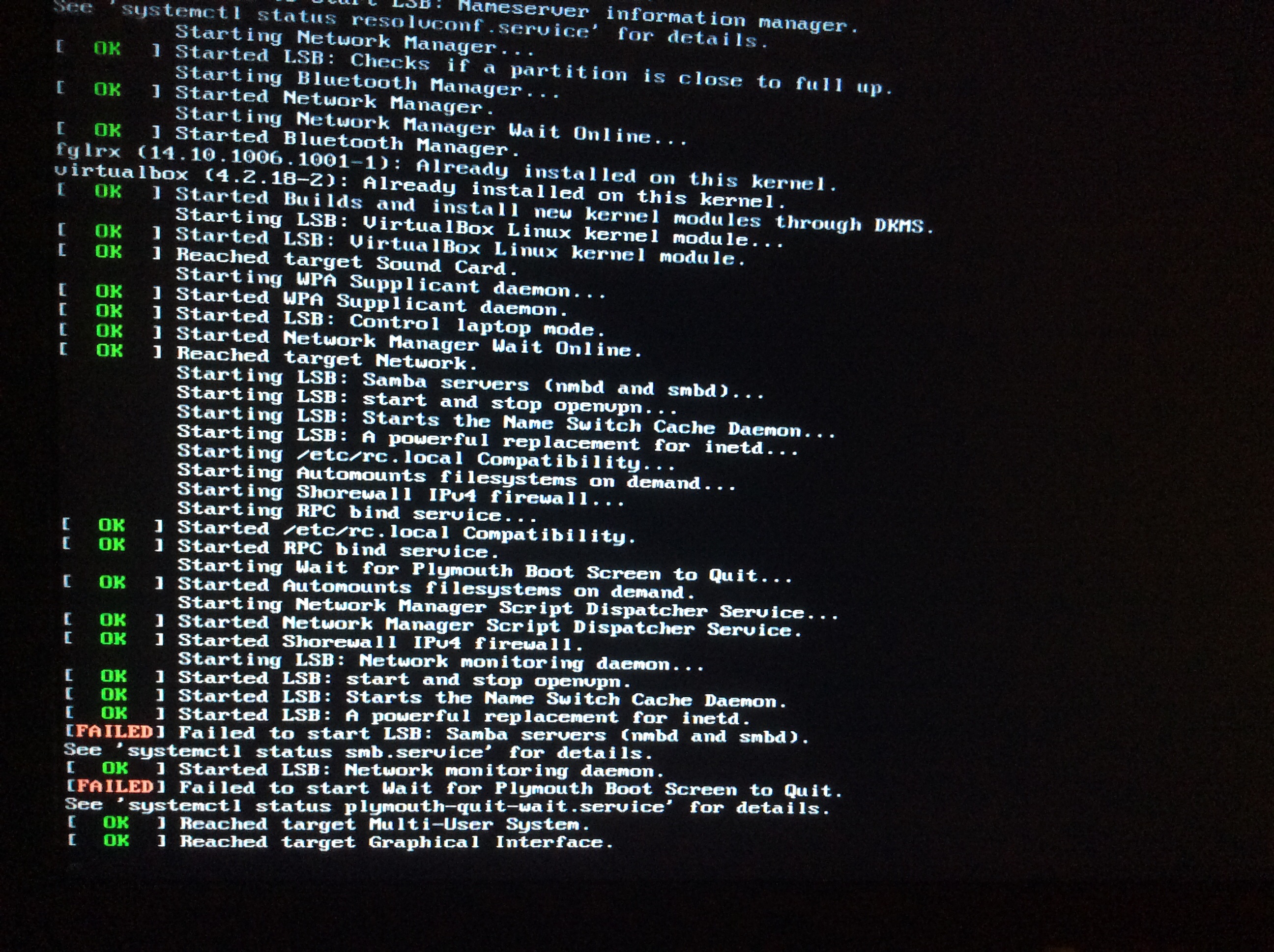

Тот же баг (иль из той же оперы). После обновлений не грузиться.
Тормозит на:
Роса ФРЕШ R3, 32 бит, всё стандартно, только ядро 3.13.11.
Графика ATI

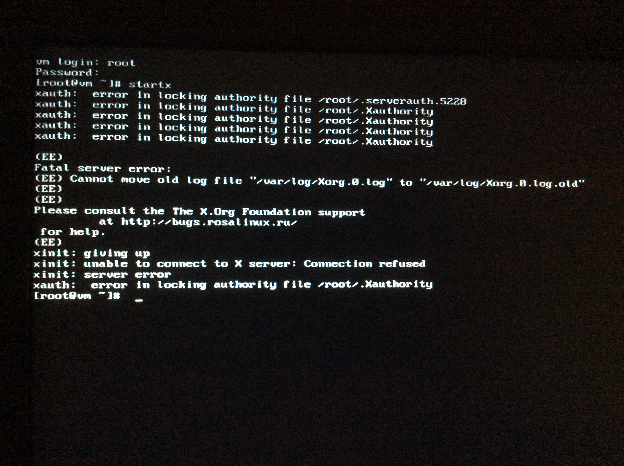

StartX выдаёт:
ПС Корневой каталог стал read-only.

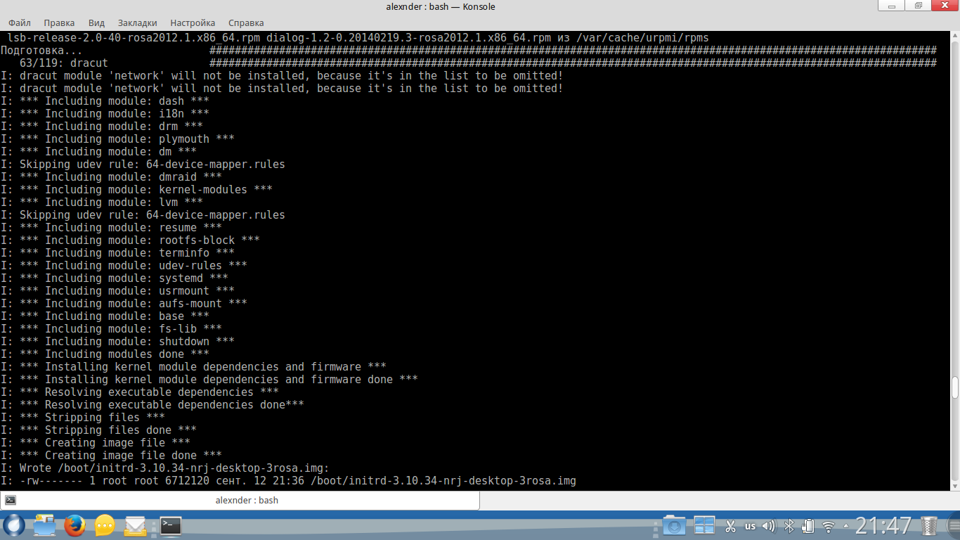

Обновление прошло успешно. Система без шифрования. Локальные репозитории обновляются каждые 3 часа.
roman@Travelmate ~ $ uname -a
Linux Travelmate.kenetic 3.14.13-nrj-desktop-1rosa #1 SMP PREEMPT Sat Jul 19 01:51:13 UTC 2014 x86_64 x86_64 x86_64 GNU/Linux
roman@Travelmate ~ $ urpmi --auto-select --auto-update
источник «main (Lok zerk 1)» уже обновлён
источник «main updates (Lok zerk 2)» уже обновлён
источник «contrib (Lok zerk 7)» уже обновлён
источник «contrib updates (Lok zerk 8)» уже обновлён
источник «non-free (Lok zerk 9)» уже обновлён
источник «non-free updates (Lok zerk 10)» уже обновлён
источник «restricted (Lok zerk 13)» уже обновлён
источник «restricted updates (Lok zerk 14)» уже обновлён
источник «Restricted32 (Lok zerk 15)» уже обновлён
источник «Restricted32 Updates (Lok zerk 16)» уже обновлён
источник «Kernel_31410» уже обновлён
Пакеты lib64k5crypto3-1.10.3-4-rosa2012.1.x86_64, binutils-2.22.52.0.4-1-rosa2012.1.x86_64, util-linux-2.24.2-4-rosa2012.1.x86_64, e2fsprogs-1.42.5-1-rosa2012.1.x86_64, lib64krb5_3-1.10.3-4-rosa2012.1.x86_64, lib64cairo2-1.12.16-1-rosa2012.1.x86_64, lib64fontconfig1-2.10.93-2plf-plf2012.1.x86_64, lib64pangocairo1.0_0-1.34.1-1-rosa2012.1.x86_64, lib64pango1.0_0-1.34.1-1-rosa2012.1.x86_64, lib64xcomposite1-0.4.3-5-rosa2012.1.x86_64, lib64xi6-1.7.2-3-rosa2012.1.x86_64, lib64xcursor1-1.1.14-2-rosa2012.1.x86_64, grep-2.14-2-rosa2012.1.x86_64, lib64xext6-1.3.2-2-rosa2012.1.x86_64, cpio-2.11-6-rosa2012.1.x86_64, lib64pci3-3.2.0-4-rosa2012.1.x86_64, lib64gdk_pixbuf2.0_0-2.28.2-1-rosa2012.1.x86_64, lib64asound2-1.0.27.2-1-rosa2012.1.x86_64, kbd-1.15.3-8-rosa2012.1.x86_64, rpm-helper-0.24.1-3-rosa2012.1.noarch, file-5.11-4-rosa2012.1.x86_64, lib64nspr4-4.10.6-1-rosa2012.1.x86_64, lib64cups2-1.7.1-2-rosa2012.1.x86_64, dash-0.5.7-1-rosa2012.1.x86_64, findutils-4.5.10-2-rosa2012.1.x86_64, kmod-compat-15-1-rosa2012.1.x86_64, lib64xscrnsaver1-1.2.2-2-rosa2012.1.x86_64, lib64xdamage1-1.1.3-4-rosa2012.1.x86_64, gzip-1.5-1-rosa2012.1.x86_64, lib64gcc1-4.7.4_2014.01-1-rosa2012.1.x86_64, filesystem-2.1.9-23-rosa2012.1.x86_64, bzip2-1.0.6-5-rosa2012.1.x86_64, udev-208-30-rosa2012.1.x86_64, lib64gtk+2.0_0-2.24.22-2-rosa2012.1.x86_64, lib64freetype6-2.4.12-1plf-plf2012.1.x86_64, lib64gobject2.0_0-2.36.3-4-rosa2012.1.x86_64, lib64glib2.0_0-2.36.3-4-rosa2012.1.x86_64, bridge-utils-1.5-4-rosa2012.1.x86_64, glibc-2.15-8-rosa2012.1.x86_64, lib64cap2-2.22-2-rosa2012.1.x86_64, lib64speechd2-0.7.1-3-rosa2012.1.x86_64, lib64xrender1-0.9.8-1-rosa2012.1.x86_64, lib64x11_6-1.6.1-1-rosa2012.1.x86_64, lib64nss3-3.16.2-1-rosa2012.1.x86_64, update-alternatives-1.17.1-2-rosa2012.1.x86_64, initscripts-9.34-15-rosa2012.1.x86_64, lib64dbus-1_3-1.6.8-3-rosa2012.1.x86_64, lib64stdc++6-4.7.4_2014.01-1-rosa2012.1.x86_64, lib64gio2.0_0-2.36.3-4-rosa2012.1.x86_64, lib64harfbuzz0-0.9.19-2-rosa2012.1.x86_64, lib64ext2fs2-1.42.5-1-rosa2012.1.x86_64, lib64xfixes3-5.0-4-rosa2012.1.x86_64, tar-1.26-6-rosa2012.1.x86_64, bash-4.2-11.2-rosa2012.1.x86_64, coreutils-8.19-6-rosa2012.1.x86_64, lib64xrandr2-1.4.1-2-rosa2012.1.x86_64, lib64expat1-2.1.0-2-rosa2012.1.x86_64, lib64udev1-208-30-rosa2012.1.x86_64, lib64jpeg8-1.3.0-6-rosa2012.1.x86_64, lib64gssapi_krb5_2-1.10.3-4-rosa2012.1.x86_64, lib64xtst6-1.2.2-2-rosa2012.1.x86_64 уже установлен
(источник «main updates (Lok zerk 2)»)
 chromedriver                   37.0.2062.94 1             rosa  2012.1 x86_64
 chromium-browser-stable        37.0.2062.94 1             rosa  2012.1 x86_64
 dracut                         027          22            rosa  2012.1 x86_64
Будет использовано 3.5МБ дополнительного дискового пространства.
Будет загружено 37МБ пакетов.
Установить 3 пакетов? (Y/n) y
    ftp://Gal:xxxx@192.168.1.14/Repository/rosa/2012.1/x86_64/media/main/updates/chromedriver-37.0.2062.94-1-rosa2012.1.x86_64.rpm
    ftp://Gal:xxxx@192.168.1.14/Repository/rosa/2012.1/x86_64/media/main/updates/dracut-027-22-rosa2012.1.x86_64.rpm
    ftp://Gal:xxxx@192.168.1.14/Repository/rosa/2012.1/x86_64/media/main/updates/chromium-browser-stable-37.0.2062.94-1-rosa2012.1.x86_64.rpm
устанавливается chromedriver-37.0.2062.94-1-rosa2012.1.x86_64.rpm dracut-027-22-rosa2012.1.x86_64.rpm chromium-browser-stable-37.0.2062.94-1-rosa2012.1.x86_64.rpm из /var/cache/urpmi/rpms
Подготовка...                    ################################################################
      1/3: chromium-browser-stable
      2/3: dracut                ################################################################
I: dracut module 'network' will not be installed, because it's in the list to be omitted!
I: *** Including module: dash ***
I: *** Including module: i18n ***
find: `standard output': Обрыв канала
find: ошибка записи
find: ошибка записи
I: *** Including module: drm ***
I: *** Including module: plymouth ***
I: *** Including module: dm ***
I: Skipping udev rule: 64-device-mapper.rules
I: *** Including module: dmraid ***
I: *** Including module: kernel-modules ***
I: *** Including module: lvm ***
I: *** Including module: resume ***
I: *** Including module: rootfs-block ***
I: *** Including module: terminfo ***
I: *** Including module: udev-rules ***
I: *** Including module: systemd ***
I: *** Including module: usrmount ***
I: *** Including module: aufs-mount ***
I: *** Including module: base ***
I: *** Including module: fs-lib ***
I: *** Including module: shutdown ***
I: *** Including modules done ***
I: *** Installing kernel module dependencies and firmware ***
I: *** Installing kernel module dependencies and firmware done ***
I: *** Resolving executable dependencies ***
I: *** Resolving executable dependencies done***
I: *** Stripping files ***
I: *** Stripping files done ***
I: *** Creating image file ***
I: *** Creating image file done ***
I: Wrote /boot/initrd-3.14.13-nrj-desktop-1rosa.img:
I: -rw------- 1 root root 6409240 авг.  29 22:11 /boot/initrd-3.14.13-nrj-desktop-1rosa.img
      3/3: chromedriver          ################################################################
Дополнительная информация о пакете chromium-browser-stable-37.0.2062.94-1-rosa2012.1.x86_64
Note that since Chromium 35 Google drop the support of NPAPI plugins
such as Adobe Flash, Java, npapi-vlc and several else.
To enable Flash, please, install chromium-browser-pepper-flash. If
you want to use Java plugin, you should use firefox at this time.
=== Russian ===
Начиная с Chromium 35, Google перестал поддерживать NPAPI плагины,
такие как Adobe Flash, Java, npapi-vlc и некоторые другие.
Чтобы включить Flash, поставьте пакет chromium-browser-pepper-flash.
Если вам необходимо использовать Java плагин, то следует использовать
браузер Firefox.
При этом при загрузке системы появляются 5 строчек (прочитать не удалось).

Да и при загрузке системы без заставки сыпиться куча ошибок.
DKU
Сообщения: 188
Зарегистрирован: 08 окт 2012, 10:08
Operating system: ROSA Desktop Fresh R12
Откуда: Краснодар
Сообщение DKU »
Выше уже писал что куча ошибок при загрузке, пришлось переустанавливать без шифрования все равно ошибки светятся еще заметил что после четырех часов работы компьютера начинает виснуть на три секунды с интервалом через 20-25 секунд это видно по системному монитору процессор грузиться на полную с интервалом описанным выше раньше этого не было тем более какие либо тяжелые программы не запускал только хром ..... после закрытия глюк сохраняется....
DKU
Сообщения: 188
Откуда: Краснодар
Сообщение DKU »

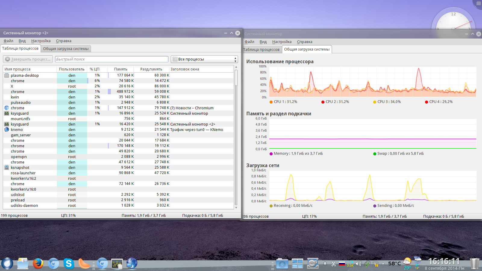

Вот так это все выглядет

Да да зависания есть да еще какие.
Сообщения: 4941
DKU писал(а):Вот так это все выглядет
А на предыдущем ядре попробуйте - наблюдается?

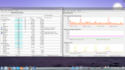

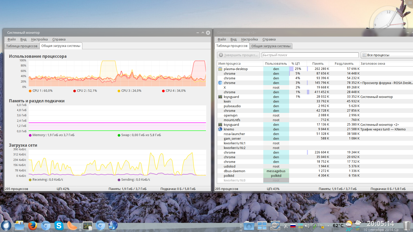

DKU
Сообщения: 188
Откуда: Краснодар

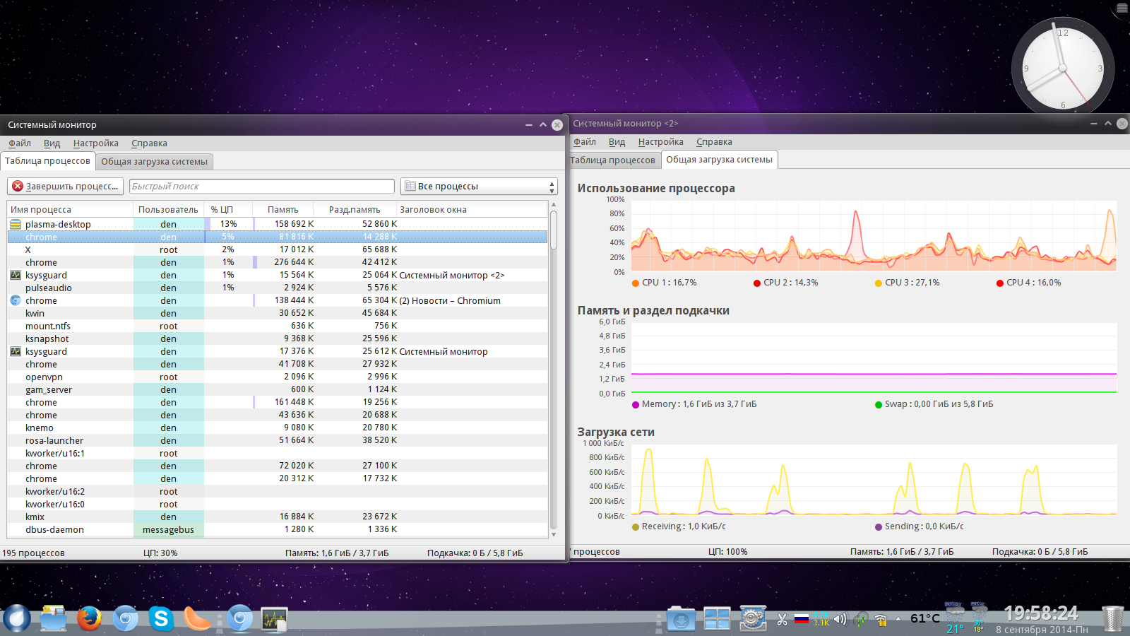

Сообщение DKU »

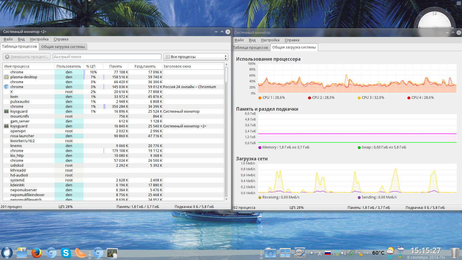

На обновленной системе без шифрования разделов выглядит так.....но думаю что проблема в процессе plasma-desktop может я ошибаюсь.... очередность файлов снизу вверх
4
4
3
3
2
2
1
1
DKU
Сообщения: 188
Откуда: Краснодар

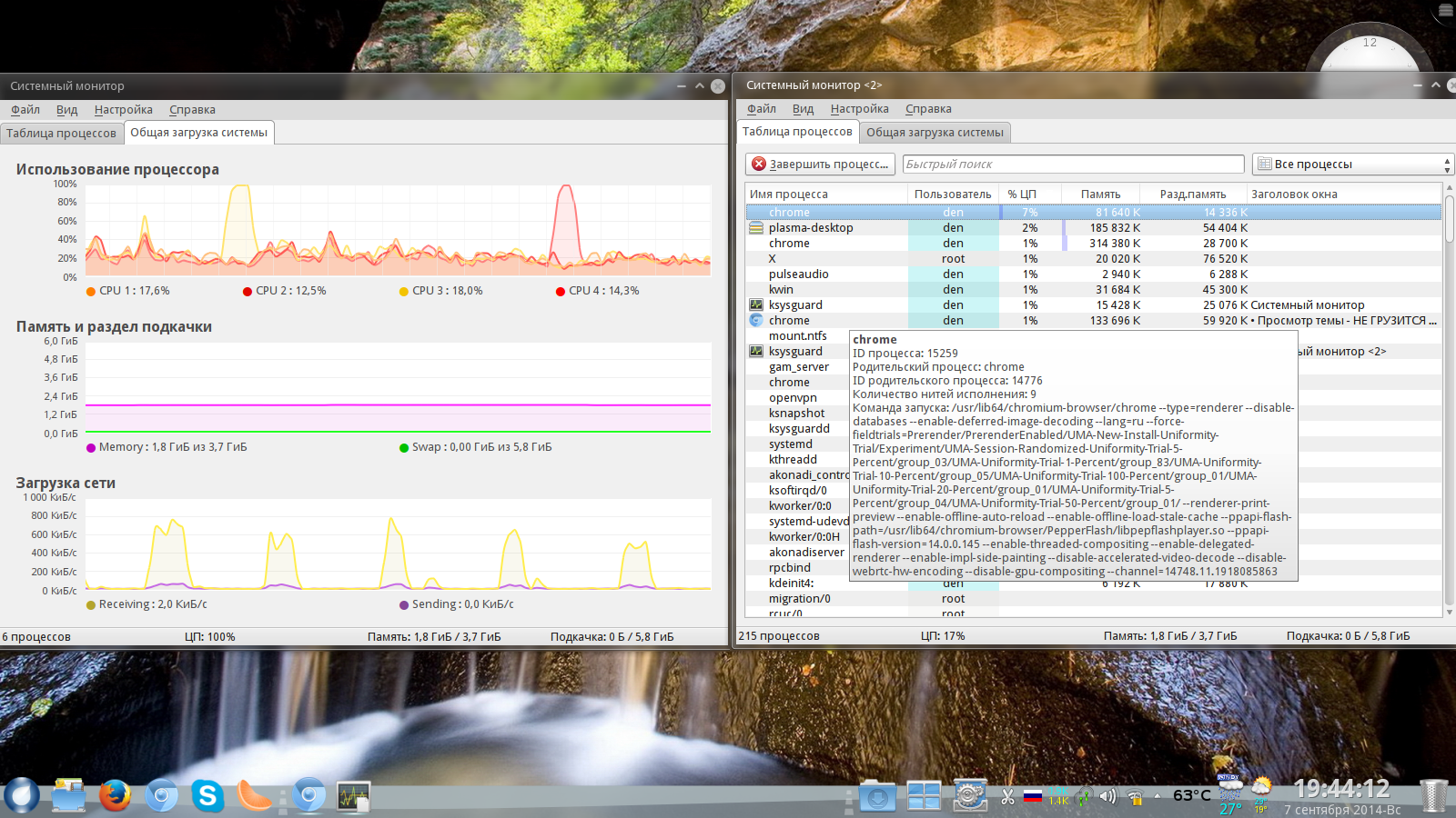

Сообщение DKU »

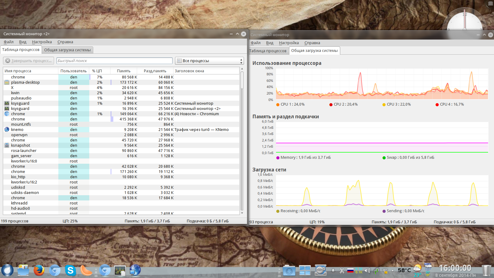

На предыдущем ядре тоже самое только быстрее данная проблема проявляется......При загрузке было выбрано предыдущее ядро.....много скринов не стал делать и так думаю будет понятно....
1
1
2
2
Сообщения: 4941
а температура процессора какая?
DKU
Сообщения: 188
Откуда: Краснодар
Сообщение DKU »
keleg писал(а):а температура процессора какая?
58 градусов ноутбук DELL XPS 14 L421

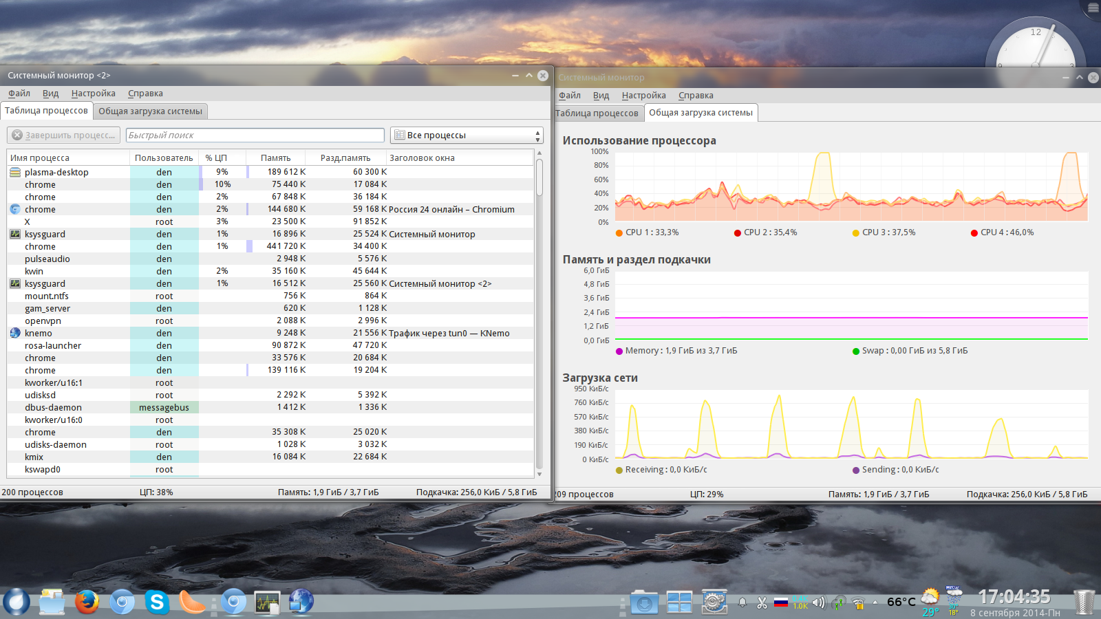

Попробовал нагреть потом охладить результат один- тот что описывал ранее виснет рабочий стол
Сообщения: 4941
а давайте попробуем поймать, кто грузит проц. Если в текстовом режиме загрузиться и в консоли загрузку посмотреть - оно так же скачет?

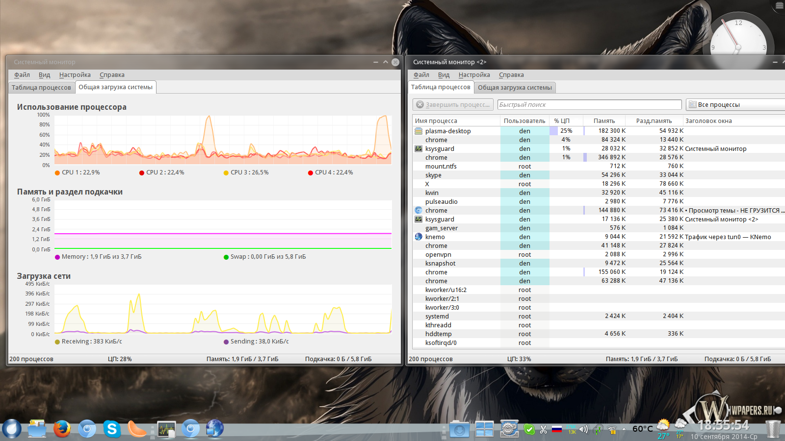

keleg писал(а):а давайте попробуем поймать, кто грузит проц. Если в текстовом режиме загрузиться и в консоли загрузку посмотреть - оно так же скачет?
Если бы знаний хватало я бы попробовал и ждать в текстовом режиме часа три четыре я так понимаю........по системному монитору в момент пика загрузки процессора всегда вылетает на первый план процесс plasma-desktop

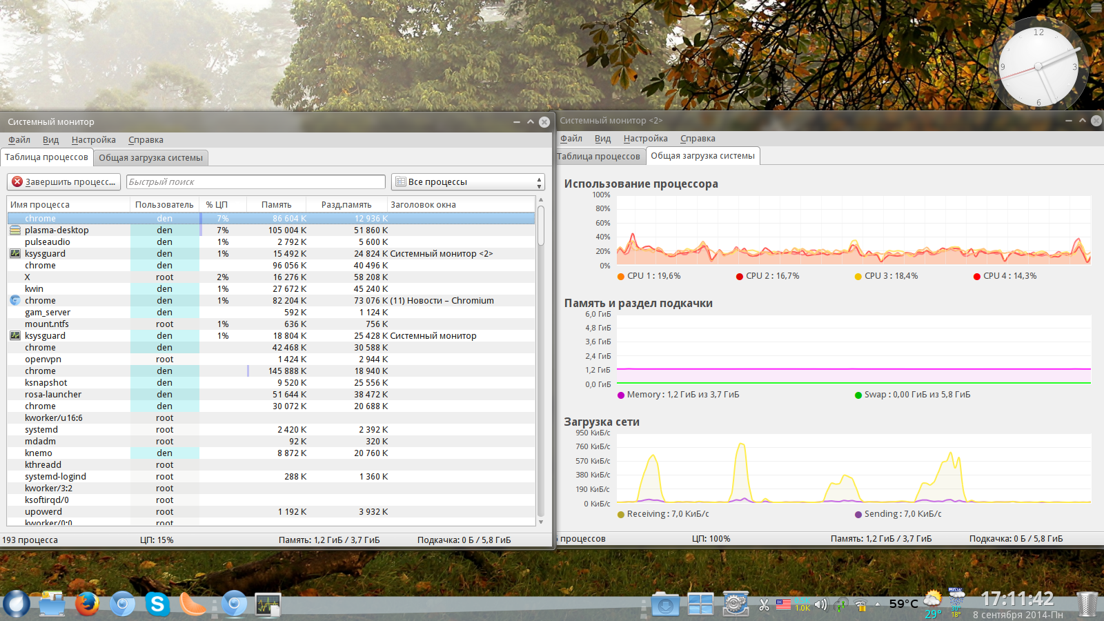

Сообщение DKU »
Без перезагрузки скрин ........ время чем больше тем длиннее по времени пик загрузки прцессора.......

DKU писал(а):по системному монитору в момент пика загрузки процессора всегда вылетает на первый план процесс plasma-desktop
А не плазмоид-ли какой подглюкивает? Они ведь в одном потоке крутятся... Можете попробовать посидеть под новым пользователем с дефолтным столом?
Разобрался с загрузкой процессора это слайд-шоу в настройках рабочего стола грузила процессор выбрал изображение проблема с загрузкой пропала

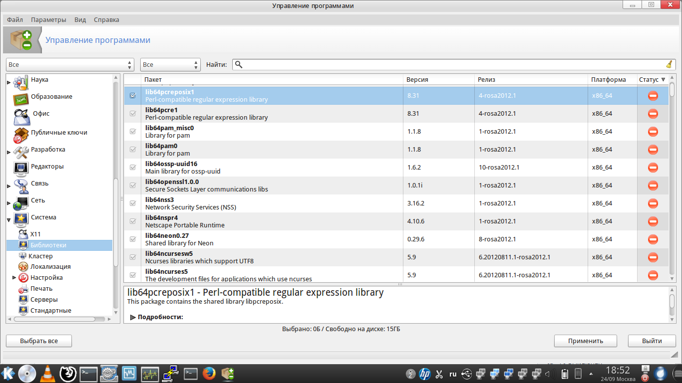

Так в с багзиллой я не смог разобраться. Попробую здесь описать проблему.
Система устанавливалась только с шифрованием домашней папки и с UEFI. Т.к. при полном шифровании и последующем обновлении ДРАКУТ система не грузиться.

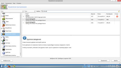

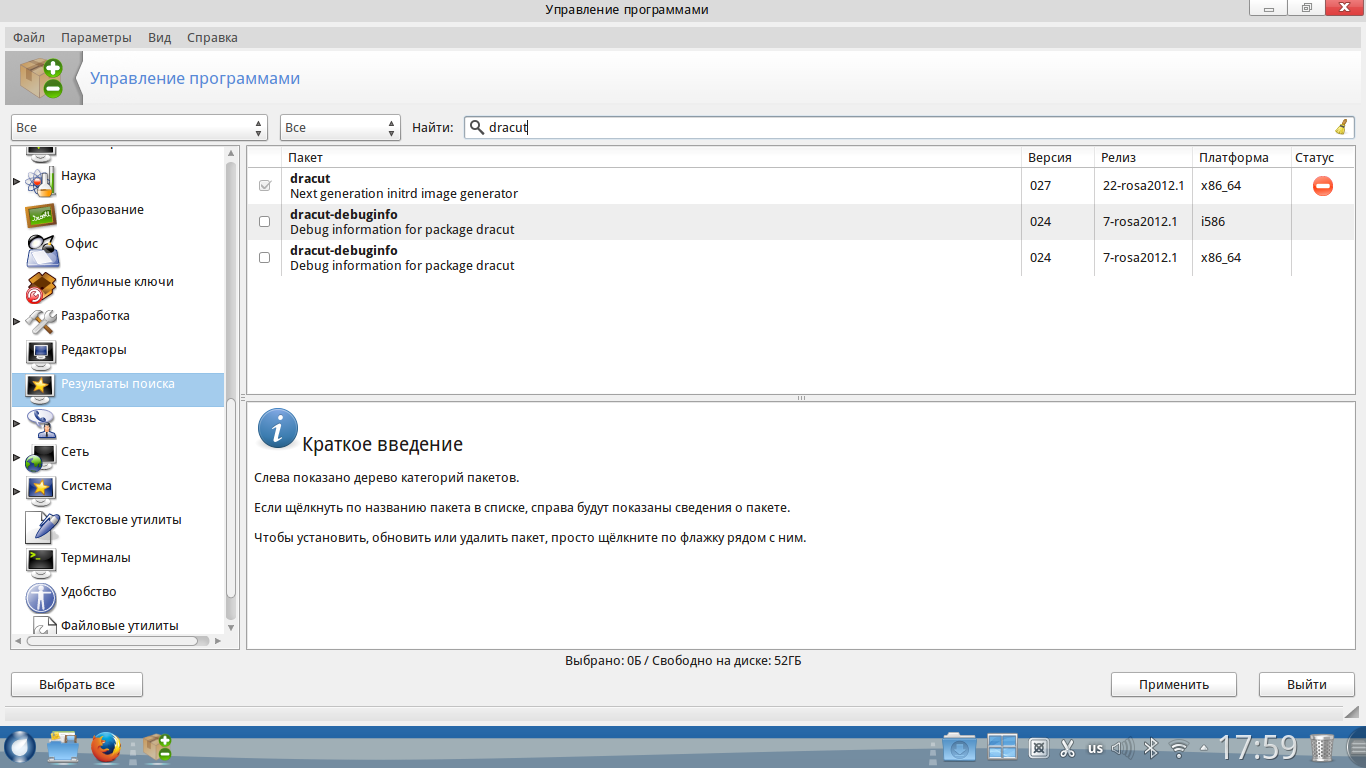

После обновления захожу в менеджер пакетов и получаю вот это (скриншот). Он показвает в статусе что он не установлен или установлен на половину.
Удалить остатки из менеджера тоже не получается.
Вообщем когда есть хоть один шифрованый раздел ДРАКУТ встает с ошибками.
Планируется ли в будущем наладить шифрование.
alexander-d3 писал(а):Хорошо постараюсь закинуть сегодня.
Видимо, это один из базовых пакетов из сборки на которых стоит запрет удаления, я таких не мало видел.
alexander-d3
Сообщения: 867
Сообщение alexander-d3 »

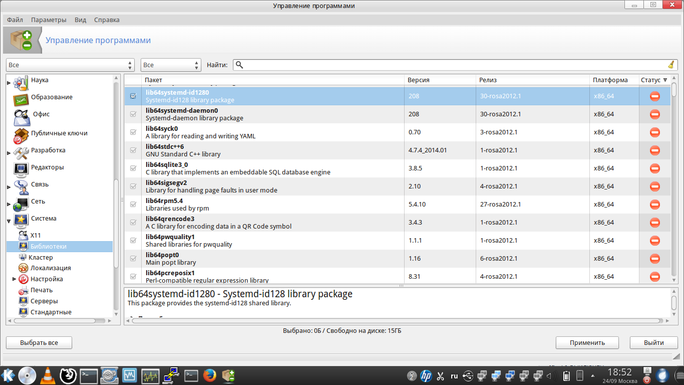

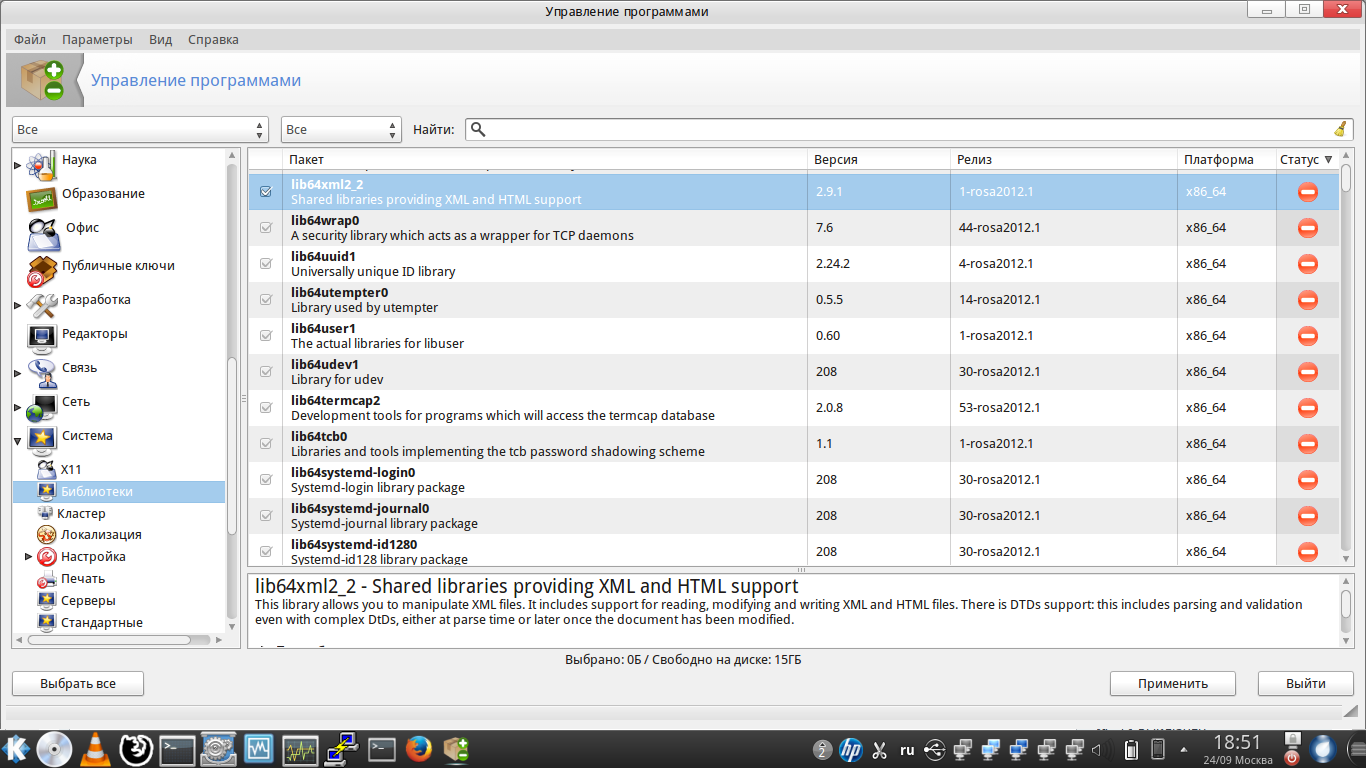

А даже так. Значит поэтому он отмечен полупрозрачной галачкой или всё-таки то что установился на половину.
alexander-d3 писал(а):А даже так. Значит поэтому он отмечен полупрозрачной галачкой или всё-таки то что установился на половину.
В моем понимании это так, например
и далее... И это только просмотренное в одной из групп, в других, думаю, то же такие есть. Ну не может же все это быть сломано :)
И нужно смотреть не на галочку, а на статус - а там запрещающий удаление знак знак :) (кирпич из правил дорожного движения).

Вот за кирпичь я его и принял ))). Все понял.
Путем долгого наблюдения выявил что это всё таки не слайд-шоу грузит процессор а подключение к openvpn для этого устанавливал чтоб подключаться knetworkmanager-openvpn.......после данного подключение выскакивает в уведомлениях сеть недоступна появляется замочек на интернет соединении и начинается процесс медленного роста загрузки процессора с интервалом 20-25 секунд.......заметил что при подключении к openvpn служба автоматической проверки обновлений не может соединиться с интернетом...... думаю как обычный пользователь что что-то постоянно в системе пытается соединиться с интернетом но не может при соединении с openvpn а при разрыве соединения с VPN процессор приходит в норму подвисания пропадают.....вот как то так....
