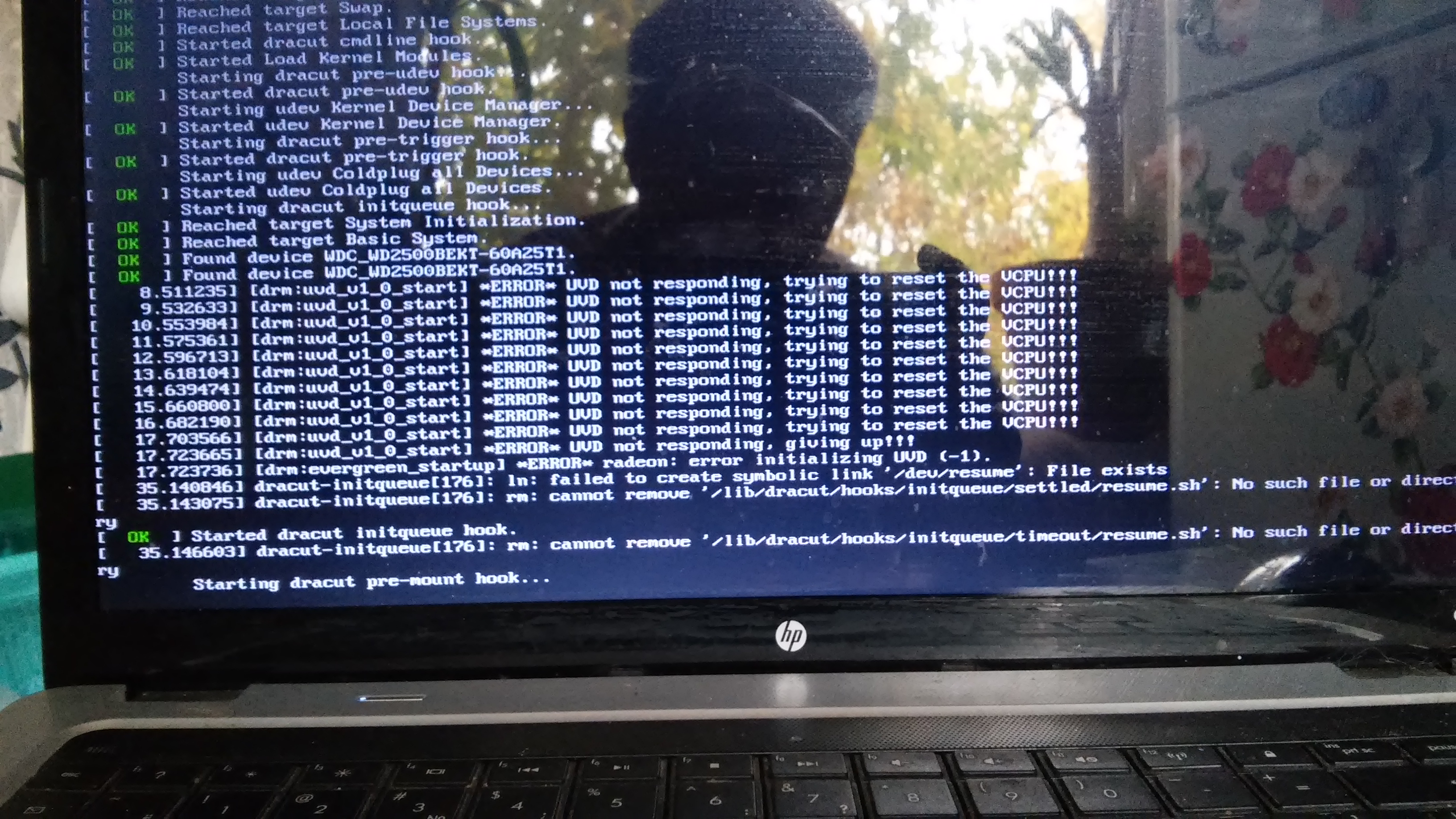

Поставил Росу на ноутбук жены с гибридной графикой Intel+AMD, сразу после загрузки отрубил AMDешную карточку и добавил в rc.local, два дня все работало хорошо, а потом ноутбук ушел в бесконечный ребут, изредка выныривая из него. Выяснил что это происходит после отключения этой самой карты, хотя cat /sys/kernel/debug/vgaswitcheroo/switch показывает что она не активна, и отключение не должно влиять на остальную систему. Как побороть сие зло? Бесовские драйвера AMD не использую. С ядром 3.14 вообще веселуха и пир горой начинается, там динамическое переключение есть :(

R3, во время загрузки проскакивает вот такая картина, точнее он завис на ней.

А если 2014 поставить? Там для гибридной как раз было очень немало сделано.
