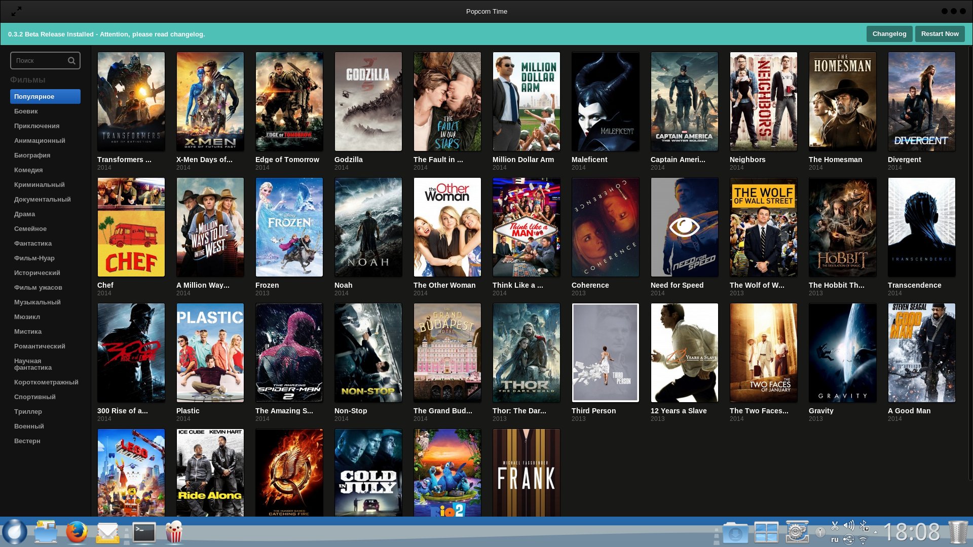

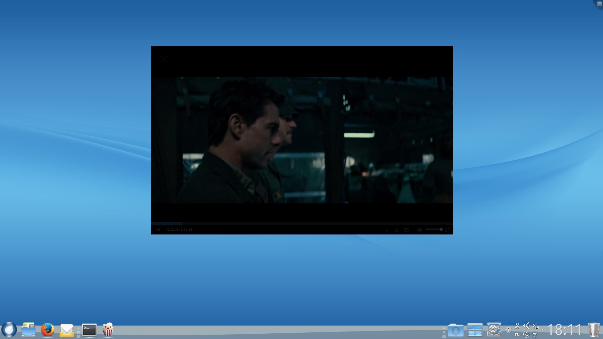

Ура, заработало. Программа запускается, по почему-то на какой фильм я не нажимал он не запускался. Может ещё нужно библиотеку догрузить?
Хотя нет, заработало. Видео теперь загружается, но звука нет.
Программа заработала теперь корректно. Звук работает. Как я предполагаю это случилось после установки пакета libpulseaudio0.
