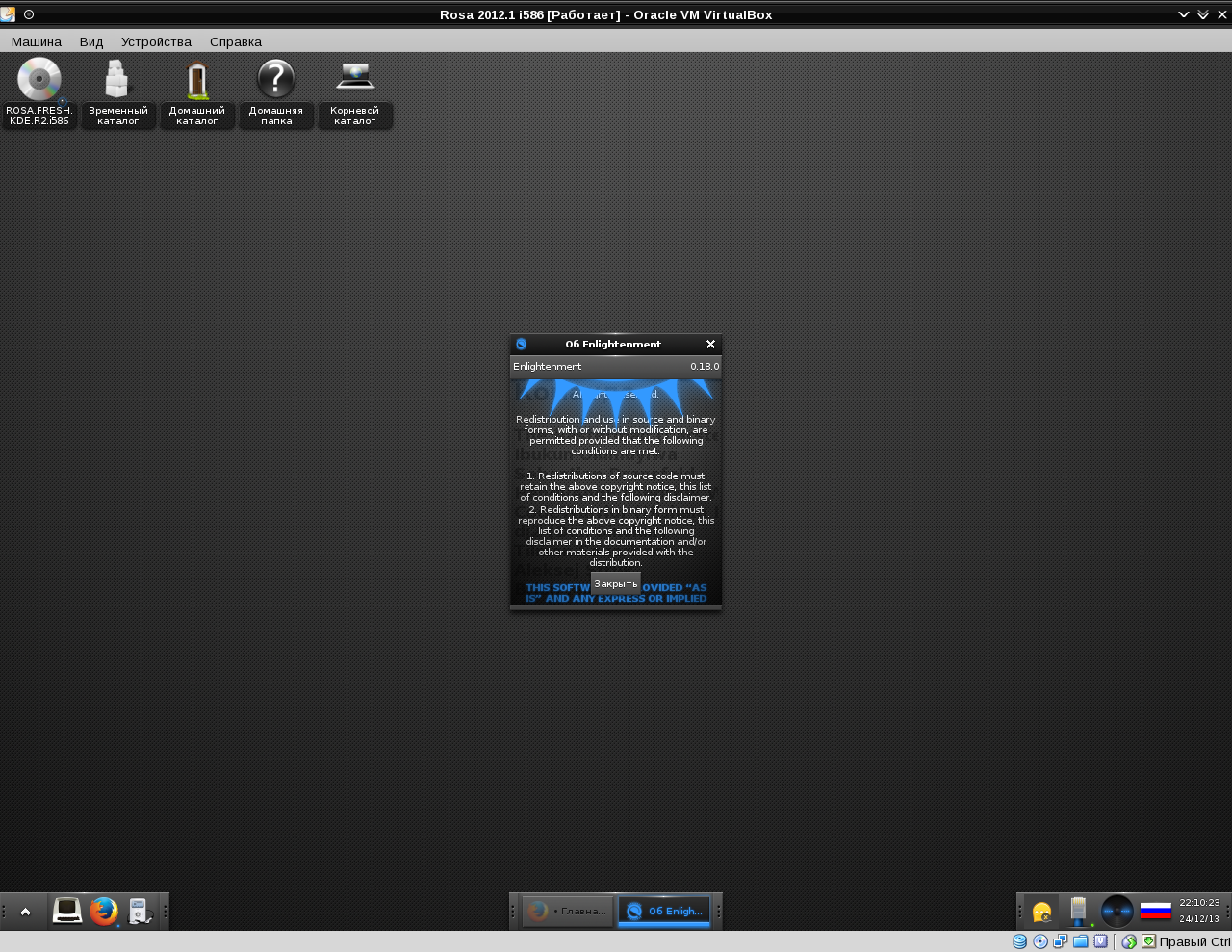

Если кому интересно, собрал E18 в отдельный репозиторий:
http://abf-downloads.rosalinux.ru/enlig ... osa2012.1/
Установить можно через "urpmi task-e18". Правда, на мой взгляд в Enlightenment 0.18.0 наблюдаются регрессии по сравнению с 0.17.5, но это вполне ожидаемо для нулевого релиза. Поэтому пока что в Contrib/Updates собирать не буду.
И конечно, эта DE не является официально поддерживаемой, поэтому идёт в том виде, в каком она есть в апстриме. Это касается оформления, багов и всего прочего.

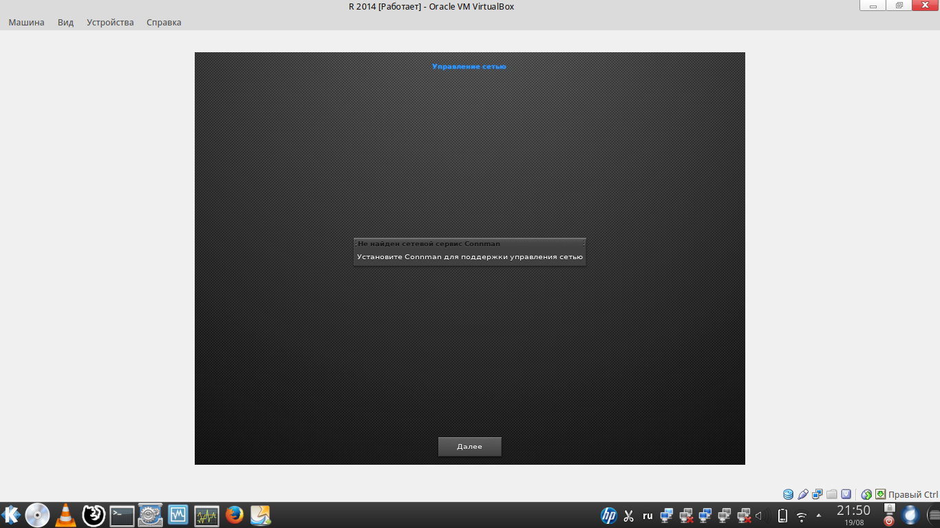

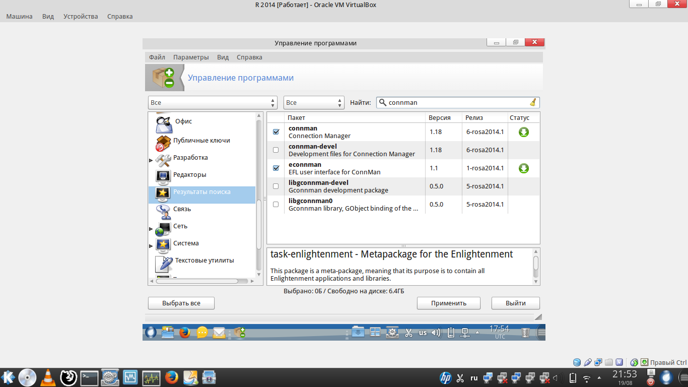

"Настройки - все - Extensions - управление подключениями" - Пока не работает.
А если так?
systemctl stop NetworkManager.service
systemctl start connman.service
И чтобы переключится на Connman по умолчанию:
systemctl disable NetworkManager.service
systemctl enable connman.service
Сейчас Connman собирается с поддержкой systemd, поэтому им можно
управлять на уровне сервисов.

Установил минимальный пакет E18 из консоли и сразу при настройке - мне заявили "установите connman" сеть без него недоступна. Можете обновить мета-пакет?
Re: E18
Галахов Роман писал(а):Установил минимальный пакет E18 из консоли и сразу при настройке - мне заявили "установите connman" сеть без него недоступна. Можете обновить мета-пакет?
Надо будет обновить, да. Но не раньше понедельника, я сейчас от своего рабочего компа очень далеко :)

Re: E18
Нет Connman как не странно неустановлен, хотя установлен :D
В установленных пакетах есть
А E18 говорит
Как это может быть?
Re: E18
Галахов Роман писал(а):Нет Connman как не странно неустановлен, хотя установлен :D
Как это может быть?
А, ну тут надо просто включить его, а NM отключить. Кажется, где-то на форуме мы уже этот нюанс обсуждали :) Вот, нашёл: http://forum.rosalab.ru/viewtopic.php?f ... 950#p20950
Если не поможет, то посмотреть, почему Connman не включается: systemctl status connman.service
Re: E18
Pulfer писал(а):А, ну тут надо просто включить его, а NM отключить. Кажется, где-то на форуме мы уже этот нюанс обсуждали :) Вот, нашёл: http://forum.rosalab.ru/viewtopic.php?f ... 950#p20950
Помогло, просто меня сбило стонку именно сообщение про неустановленный connman. В прошлые разы такого сообщения не было.

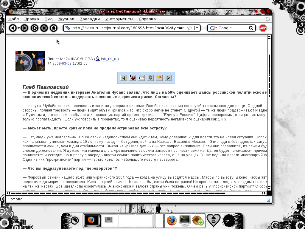

Нашёл, кстати, скриншот, как у меня E17 выглядел 5 лет назад. Жаль, что сейчас такое уже не повторить.
Re: E18
Pulfer писал(а):
Галахов Роман писал(а):Обновили до 19 версии http://tinyurl.com/k483cpz
Я даже больше скажу - в 2014.1 я его уже собрал. :) Хотя всё равно он какой-то "сырой" очень, хоть уже и 19.
Я думаю можно, только времени на рисование и настройку много уйдет. Да и firefox (наверное там 3-й) - найти и пересобрать тоже. Но время...
