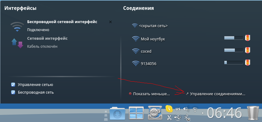

Если в KDE, то в системном лотке есть виджет управления соединениями.
Жмете "Управление соединениями" и настраиваете.

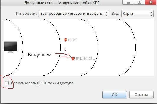

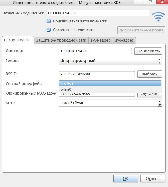

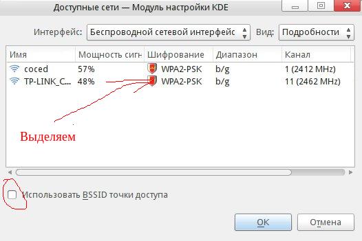

neobht писал(а):Просто, наверное, VictorR2007 сидит на 2014.1, там обновленный NM и в нем есть такой функционал.
Не, на картинке 2012.1 и plasma-applet-networkmanagement .
В 2014.1 будет по умолчанию для сетевых подключений plasma-nm.
У них по разному организован поиск доступных соединений wlan.
Тут смущает в фразе
 в нетворк менеджере я ненашел как настроить vlan id и как его посадить на реальный интерфейс
слова vlan id
Если про BSSID, то в plasma-nm просто нажимаешь на выпадающий список и выбираешь нужное подключение.
В plasma-applet-networkmanagement нужно сканировать и есть два варианта.
"Карта" и "Подробности".
Там выделяешь точку доступа и ставишь галочка использовать BSSID.
В теме мало подробностей от автора темы и сложно подсказать.
Вроде все настройки на поверхности.
Но могу и ошибаться.
Мне они сейчас привычны, а может кто и не совсем понял.
Ну и там еще меняем установленное по умолчанию "Любое" на "wlan0"
Приложу фотки.

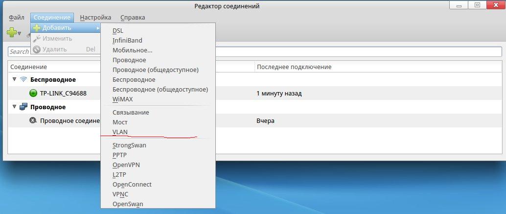

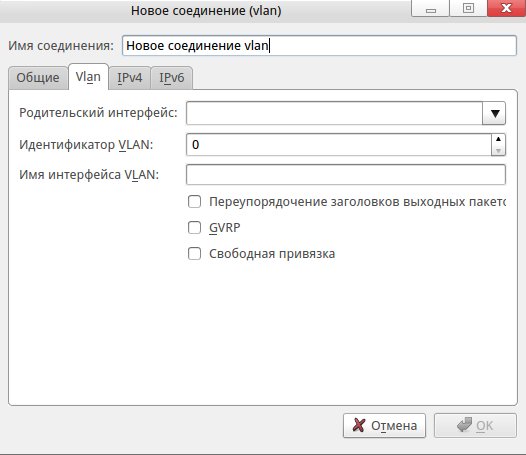

Автор вопроса, как я понял спрашивает про тегированные VLAN, не про беспроводные сети.
В 2012.1 в NM я никогда их не встречал. Всегда приходится поднимать через network-scripts.
Сообщения: 8386
Re: Как настроить VLAN
А-а...
Ну тогда установить пакет plasma-nm и перезапустить сеанс.
В нем есть эта настройка.
