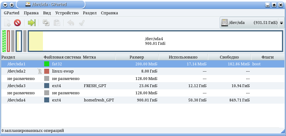

По разметке я ссылку выше давал. У меня разметка выглядит так:или по-другому:VictorR2007 писал(а):[...]
Может awl сделает здесь краткое руководство включающее разметку?
# gdisk -l /dev/sda
GPT fdisk (gdisk) version 0.8.1
Partition table scan:
MBR: protective
BSD: not present
APM: not present
GPT: present
Found valid GPT with protective MBR; using GPT.
Disk /dev/sda: 1953525168 sectors, 931.5 GiB
Logical sector size: 512 bytes
Disk identifier (GUID): 3B70862D-DA40-45D7-8158-C2C2D90CF588
Partition table holds up to 128 entries
First usable sector is 34, last usable sector is 1953525134
Partitions will be aligned on 2048-sector boundaries
Total free space is 526302 sectors (257.0 MiB)
Number Start (sector) End (sector) Size Code Name
1 2048 411647 200.0 MiB EF00 EFI System
2 411648 17188863 8.0 GiB 8200 Linux swap
3 17451008 65804287 23.1 GiB 8300 Linux filesystem
4 66066432 1953525134 900.0 GiB 8300 Linux filesystemКод: Выделить всё

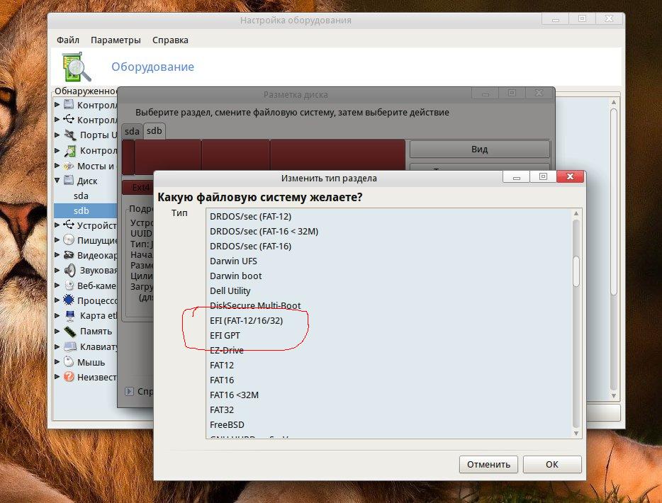

Там два варианта файловой системы.
Какую правильно выбирать?
Буду пробовать установить.
- Сообщения: 8447
Re: И снова про EFI...
Еще не очень понятно на вики.
Сначала размечаем диск в режиме UEFI как у вас показано?
Устанавливаем систему и перезагружаемся опять в режиме UEFI
и далее по инструкции?
Как-то не однозначно там описано.
Не хочется десять раз переставлять.
Я не использовал diskdrake, а делал это применяя gdisk в соответствии с инструкцией по указанной выше ссылке (там в разделе озаглавленном GPT. Разметка дисков). Системный раздел EFI (ESP) имеет формат FAT32 (vfat) и код раздела EF00 (partition type - ef00 EFI System)
