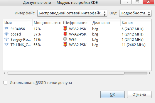

У меня в доме все роутеры от провайдера идут с настройкой "auto".
Помню что качество связи мне не нравилось.
Просканировал и увидел что большинство на одном канале.
Тогда это был шестой.
Приложу фотку.
Теперь каналы другие и не все роутеры включены.
Но они работают часто на одном канале.
Я переел свой на 11 канал и всегда там один.
Вообще там, в роутере, есть еще доступные возможности повысить производительность.
