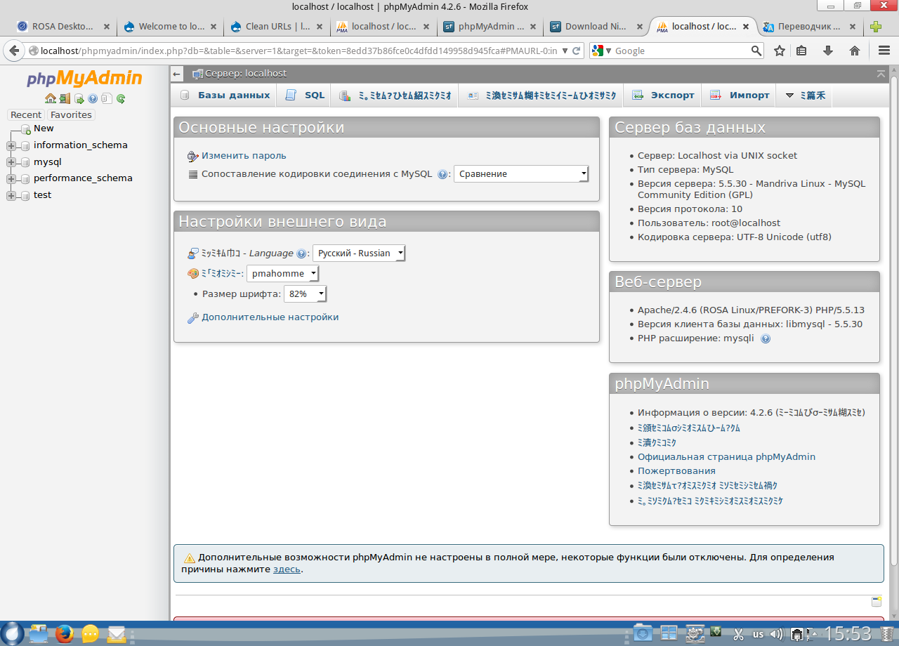

Сообщения: 8184
Re: [РЕШЕНО] не работает mod_rewrite
Не, с переводом там все нормально.
Сто процентный перевод и нет строк с иероглифами.
Только в одном месте увидел не очень корректные строки,
Но возможно в программе и так все понятно.
Приложу фотку.
Похоже программа как-то подтягивает левые строки.
Я бы просто удалил файлы /usr/share/phpmyadmin/locale/zh_CN/LC_MESSAGES/phpmyadmin.mo
и /usr/share/phpmyadmin/locale/zh_TW/LC_MESSAGES/phpmyadmin.mo
Так же приложу русский файл (что-бы не быть голословным).
phpmyadmin.po.zip
(99.63 КБ) 1026 скачиваний
hitman249
Сообщения: 70
Зарегистрирован: 08 дек 2012, 23:32
Operating system: Win 7 | ROSA 2012
Сообщение hitman249 »
VictorR2007, вынес все папки в locale кроме ru
и один фиг

Сообщения: 8184
А как его запускать.
Я по быстрому не нашел в гугле как это сделать.
Хотел запустить и посмотреть что с локалью.
А вы не пробовали устанавливать версию из репозитория.
Может проблема в том, что вы себе сами компилили последнюю версию
из аппстрима.

Сообщения: 8184
hitman249 писал(а):VictorR2007, скрипт ложится в любую директорию и запускается от рута
в скрипте ничего не компилится т.к. это php
т.е. по сути скрипт скачивает последний архив с офф. источника и распаковывает его вместо старого
но суть в том что это не исправляет локализацию
и в старом виде и в новом присутствуют китайские символы
Я в сабже ничего не смыслю, но разбираться с проблемами локализации, это самое интересное
для меня в жизни после семьи.
Вы только упомянули о проблеме, а я уже встал в стойку как охотничья собака.
Проблема в том, что у меня уже установлена Роса 2014.1.
Тут или мне нужно немного подучиться, что-бы добраться до настроек,
или это пока проблемы разрабатываемой версии.
Поставил webmin, но что-то не стартует.
Ввод в браузере http://localhost/phpmyadmin тоже ничего не дает.
Постараюсь разобраться как все это запустить и поискать решение проблемы.

Сообщения: 8184
Ага, есть иероглифы.
При том, что изначально удалил все локали кроме русской.
Сообщения: 8184
В общем, на первый взгляд, в русской локали не хватает примерно 500 строк.
Но это ерунда, ведь должен тогда подхватываться английский.
Впрочем, я совсем не представляю на каком языке исходный код.
Не смотрел пока.
Похоже писали китайцы.
Всплывающие подсказки тоже ироглифы.
Покопаюсь и сделаю новые файлы перевода.
Посмотрю, исправил ли это проблему.

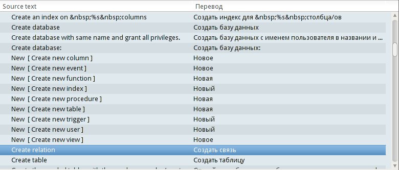

Сообщения: 8184
vlad писал(а):Не обязан английский подхватываться если китайцы писали.
Я про это и говорю.
Я по вики настроил, но войти в настройки не могу.
Как-то все беспорядочно делаю.
Пытаюсь найти перевод и устанавливать сабж.
И все одновременно.
Ничего хорошего не получается.
Добавил в файл перевода чуть более 400 строк.
Но проверить пока не могу.
Сделал этот pot файл.
Приложу.
Там во многих строках в исходниках просто добавилась точка в конец фразы.
Я для проверки вбил старый перевод без точки, но проверить не могу.
Приложу файлы.

VictorR2007, проверил, увы но на вид ничего не изменилось, всё тоже самое
