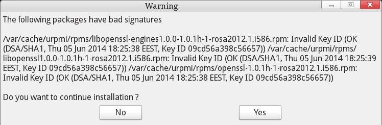

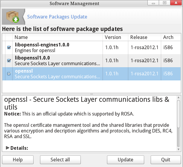

Сообщение allllbbbert »
Знаю что плохо влазить в чужие темы с новыми проблемами (и сразу же извиняюсь за это), но тут тоже проблема при обновлении.
Обновляя openssl:
выдаёт:
Это просто игнорировать? Иль подождать с этим обновлением?

Сообщение maximchuvashev »
просто цифровая подпись не соответствует. Если учесть, что данная обнова прилетела с офф.зеркала, то можно жать "да".

Сообщение Ukol »
Да он по идее не установит, индексации ключей нет. Наверное подключены тестовые репы. У меня похожее было.

Ukol писал(а):Наверное подключены тестовые репы
тестовые - отключены...

Re: Проблемы при обновлении
allllbbbert писал(а):Это просто игнорировать? Иль подождать с этим обновлением?
Похоже, что на сборочной системе сломалось подписывание пакетов :o Пока что можно предупреждение игнорировать, но попрошу ответственных за подпись коллег, чтобы починили как можно скорее. Жаль только, что на выходных это обнаружилось...
saman писал(а):Та же самая бяка
Вроде уже исправили.
А исправив изменили версию пакета на более свежую? Может, ИМХО, у тех кто повременил с установкой, предлагаются пакеты не с зеркал а те, которые закачались раньше?..
allllbbbert писал(а):А исправив изменили версию пакета на более свежую? Может, ИМХО, у тех кто повременил с установкой, предлагаются пакеты не с зеркал а те, которые закачались раньше?..
А там просто подписывание на сборочной системе почему-то перестало работать вообще, так что просто подписали собранные пакеты вручную. Тут я деталей даже не знаю, почему такое случилось. Передаю только то, что сам слышал.
