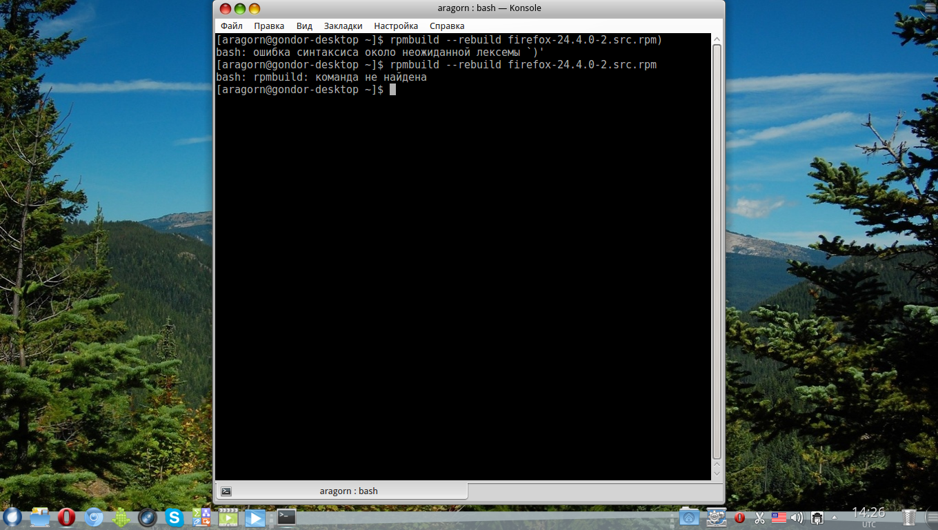

Aragorn писал(а):Не получается( Поподробнее можешь обьяснить?
1. Сперва ставим сам rpmbuild (в имени команды нет дефиса, а в имени пакета он есть):
urpmi rpm-build
2. Потом ставим зависимости сборки:
urpmi --buildrequires firefox-24.4.0-2.src.rpm
3. Запускаем пересборку SRPM:
rpmbuild --rebuild firefox-24.4.0-2.src.rpm
4. Возможно, в самом начале сборка упадёт, заругавшись на clobber. Тогда надо будет зайти в $HOME/rpmbuild/SPECS/ и там отедактировать firefox.spec. Добавить после строки "mk_add_options BUILD_OFFICIAL=1" строку "mk_add_options AUTOCLOBBER=1".
5. После чего собрать Firefox из отредактированного спека, а не из SRPM:
rpmbuild -ba firefox.spec
У меня пока что собирается локально FF 24. Может минут через 20 уже будет ясно, собрался он или требует ещё каких-то манипуляций для сборки.

Aragorn
Сообщения: 192
Re: Интеграция Firefox в KDE
Сообщение Aragorn »
Очень много это сколько? Неужто 4 гига оперативы не спасут гиганта мысли?)))) И ещё: как потом это дело удалить в случае чего?

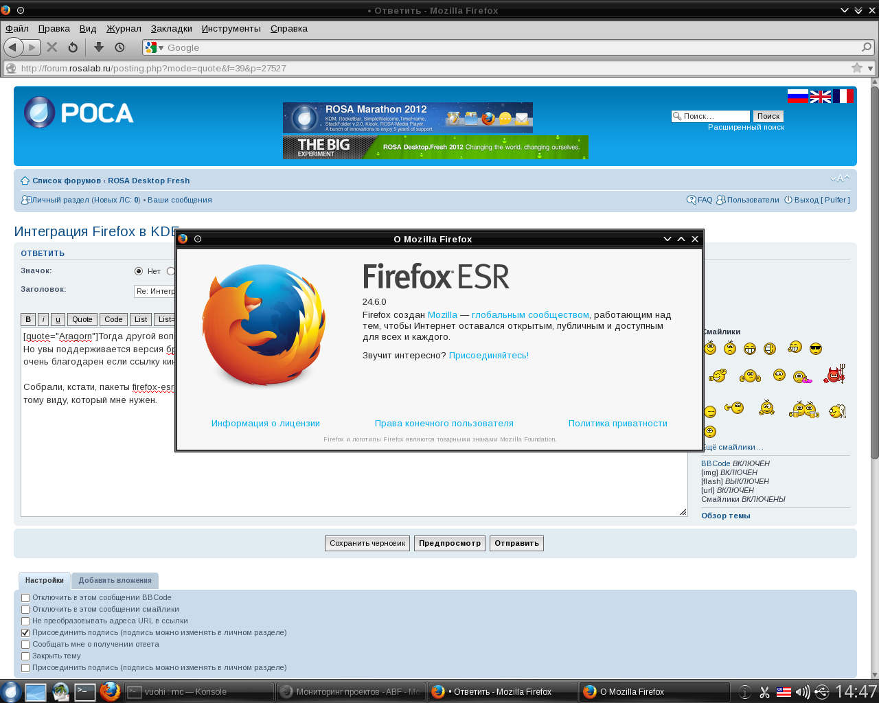

Aragorn писал(а):Тогда другой вопрос: нашёл расширение для лиса, которое добавляет интеграцию kde и диалоги в панель задач... Очень красиво... Но увы поддерживается версия браузера до 24-й включительно... Можно где-нибудь раздобыть пакетик rpm для установки 24 лисы вместо 29? Буду очень благодарен если ссылку кинешь)
Собрали, кстати, пакеты firefox-esr и firefox-esr-[локали] (например, firefox-esr-ru). Я себе уже установил, т.к. новый FF даже с помощью Classic Theme Restrorer не привести к тому виду, который мне нужен. Скоро пакеты будут на зеркалах в Main/Updates.
