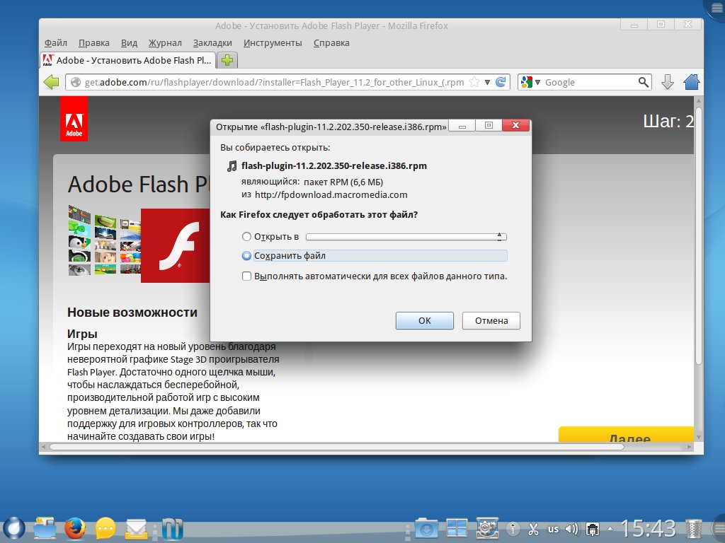

Почему так? Напротив "Открыть в"
Re: Пререлиз FRESH R3
ans писал(а):Почему так? Напротив "Открыть в"
Сходу не скажу, почему так в FF. Должна быть привязка к gurpmi, как в системе, но в FF какие-то свои представления о привязках файловых типов... Тут надо разбираться будет.

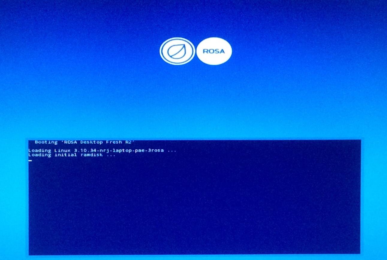

sokoloff писал(а):7. На CD не работает пункт "Boot from local drive". Проверяю на виртулбоксе, если в "порядке загрузки" стоит СD, то с диска не загружается, пишет
Booting from local disk...
FATAL: INT18: BOOT FAILURE
С этим пунктом, к сожалению, вышла довольно запутанная история. Он по сути сам ничего не делает, а лишь посылает биосу команду загрузки с определённым кодом. И для разных биосов этот код разный. Некоторые биосы для загрузки с жёсткого диска принимают код 0x80, некоторые — 0xffff. Оказалось, что VitrtualBox требует именно 0x80, но при этом реальные, "железные" компьютеры гораздо чаще используют код 0xffff. Определить нужный код автоматически и подсунуть его прямо в тот момент, когда пользователь выбирает пункт меню, мы не можем, код намертво зашит внутри конфигурационного файла syslinux. Поэтому мы решили пожертвовать VirtualBox'ом, предпочтя пользователей реальных машин, которым эта опция нужна чаще. Тем более, что данная проблема хоть и приносит некоторые неудобства, она не фатальна: можно вытащить образ из виртуального привода, можно поменять порядок загрузки в настройках, можно нажать при загрузке F12 и выбрать, с какого устройства грузиться — и виртуальная машина прекрасно загрузится со своего жёсткого диска.

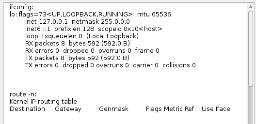

CaptainFlint писал(а):Перед выбором языка будет выведен дополнительный тестовый диалог с информацией о результатах получения GeoIP-информации.
Не может разрезолвить имя, но почему не понятно, похоже сеть не успевает подняться. Добавьте перед вызовом geoIP вывод ifconfig, route, resolv.conf и.т.п. Я запущу еще раз.

sokoloff писал(а):Не может разрезолвить имя, но почему не понятно, похоже сеть не успевает подняться. Добавьте перед вызовом geoIP вывод ifconfig, route, resolv.conf и.т.п. Я запущу еще раз.
Добавил эти логи, послал новый образ на сборку. Если всё пройдёт гладко, часа через два он будет здесь:

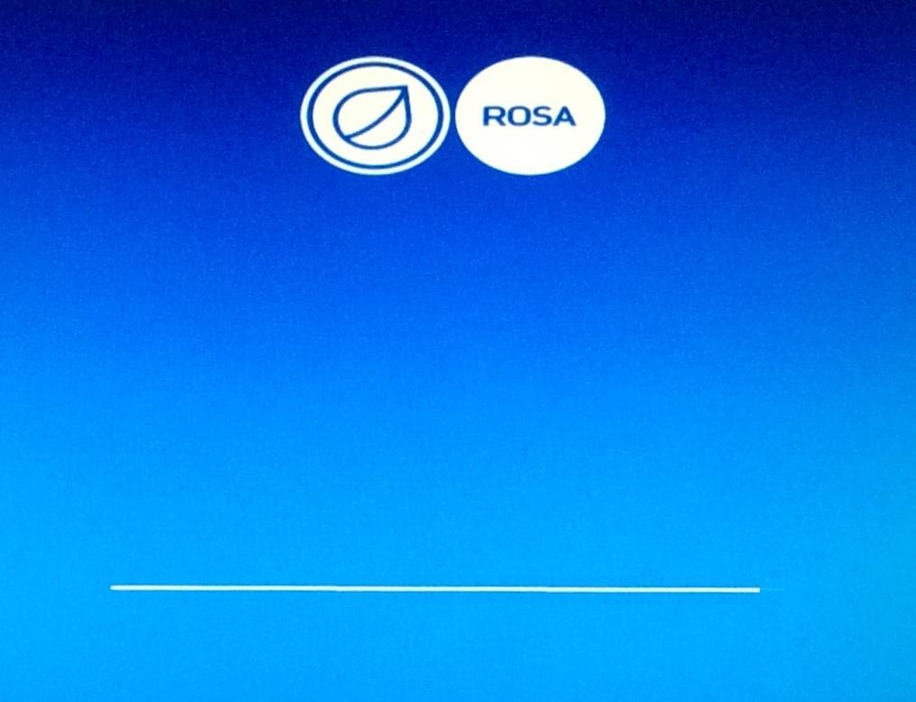

Возможно оптимизировать новую вывеску? Так чтобы полоска загрузки доходила до конца а то при установке на четверти уже загружается, установленная ОС четверть не доходит до конца.В общем так что бы полоска доходила до конца и в конце подмигнула, типо все загружено. :)

Работает, думает долго, но потом находит русский.

sokoloff писал(а):Работает, думает долго, но потом находит русский.
Да, значит, проблема в долго поднимающейся сети. К сожалению, я пока не вижу решения. Заставлять пользователя ждать лишних 7 секунд, когда у него нет сетки, — не вариант. А способа отличить полное отсутствие сети от тормозной инициализации я пока не придумал. :(
