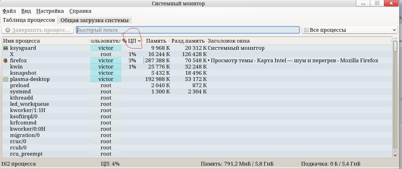

Откройте Системный монитор и дайте сортировку по загрузке ЦП.
Что показывает?

Я не знал что вы опытный пользователь.
Поэтому написал про системный монитор.

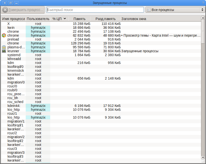

Понимаю ваше удивление :). Сам удивляюсь. Тем более, вот:
(если картинка не показывается, то вообще нисколько — 1%).
В принципе греться нечему. Но греется. И шумит.
Ноут неделя как из магазина — пылесосить явно рано. Старый HP тоже с какого-то момента начал греться и гудеть — Саша Казанцев это объяснил каким-то косяком в интеловском драйвере.
