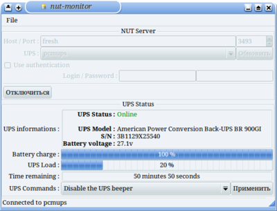

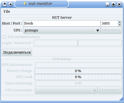

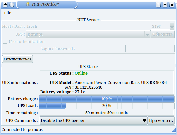

Ещё инфо от GUI-утилиты NUT Monitor (к слову сказать - версия малофункциональная и уже устаревшая)

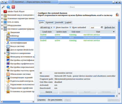

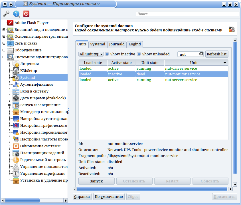

Вот ещё
Пробуем запустить
# systemctl start nut-monitor.service
Job for nut-monitor.service failed. See 'systemctl status nut-monitor.service' and 'journalctl -xn' for details.
# systemctl status nut-monitor.service
nut-monitor.service - Network UPS Tools - power device monitor and shutdown controller
   Loaded: loaded (/lib/systemd/system/nut-monitor.service; disabled)
   Active: failed (Result: exit-code) since Сб. 2014-03-15 20:57:55 NOVT; 26s ago
  Process: 13406 ExecStart=/usr/sbin/upsmon (code=exited, status=1/FAILURE)
марта 15 20:57:55 fresh systemd[1]: Starting Network UPS Tools - power device monitor and shutdown controller...
марта 15 20:57:55 fresh upsmon[13406]: fopen /var/run/nut/upsmon.pid: No such file or directory
марта 15 20:57:55 fresh upsmon[13406]: Can't open /etc/ups/upsmon.conf: No such file or directory
марта 15 20:57:55 fresh upsmon[13406]: Network UPS Tools upsmon 2.7.1
марта 15 20:57:55 fresh systemd[1]: nut-monitor.service: control process exited, code=exited status=1
марта 15 20:57:55 fresh systemd[1]: Failed to start Network UPS Tools - power device monitor and shutdown controller.
марта 15 20:57:55 fresh systemd[1]: Unit nut-monitor.service entered failed state.
