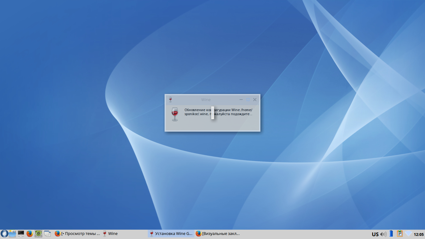

Поставил Wine64 при обновлении папки .wine открывается полоска (окно раздавленное) "Установка Wine Gecko" и на этом висит.
Скрин не смог загрузить "Расширение запрещено администратором"

sponikor писал(а):Поставил Wine64 при обновлении папки .wine открывается полоска (окно раздавленное) "Установка Wine Gecko" и на этом висит.
Иногда у wine такое случается. Видимо, вызвано слишком высокой нагрузкой на серверы, с которых wine качает файлы. Явление временное.

там первое сообщение не должно грузить, спрашивает загрузить или нет а тут сразу установка,
если закрыть то все вин приложения будут открываться такой палочкой .
вот скрин

Установил wine 32 bit проблем нету.
