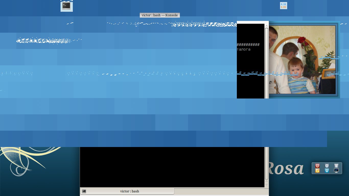

Несколько дней пользуюсь systemd 208.
Особых проблем не заметил но есть некоторые.
Сразу при установке пакетов артефакты на экране.
Потом при каждом удалении пакета который запущен как демон
это повторяется. Хотел сделать несколько скринов, но приложу один.
Всегда все одинаково.
Этот скрин при удалении пакета minidlna.
Когда цвет восстанавливается, поперек экрана остается прерывистая полоса.
Приходится перезапускать сеанс.

Поставил назад minidlna и все повторилось.
Только пришлось перезагружаться для восстановления.
Перезапуск сеанса не помог.
Откатил назад systemd и теперь проблема исчезла.

Посмотрел внимательно, что рисуется в полосках - это загрузочная картинка росы :) . Вернее анимация загрузки.

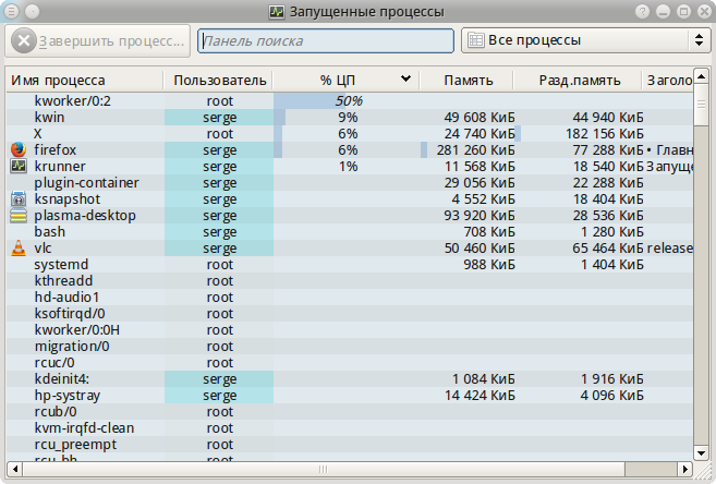

Сообщения: 1127
Re: Новый systemd и его ошибки.
Что за процесс кушает процессор?
Сообщения: 7823
