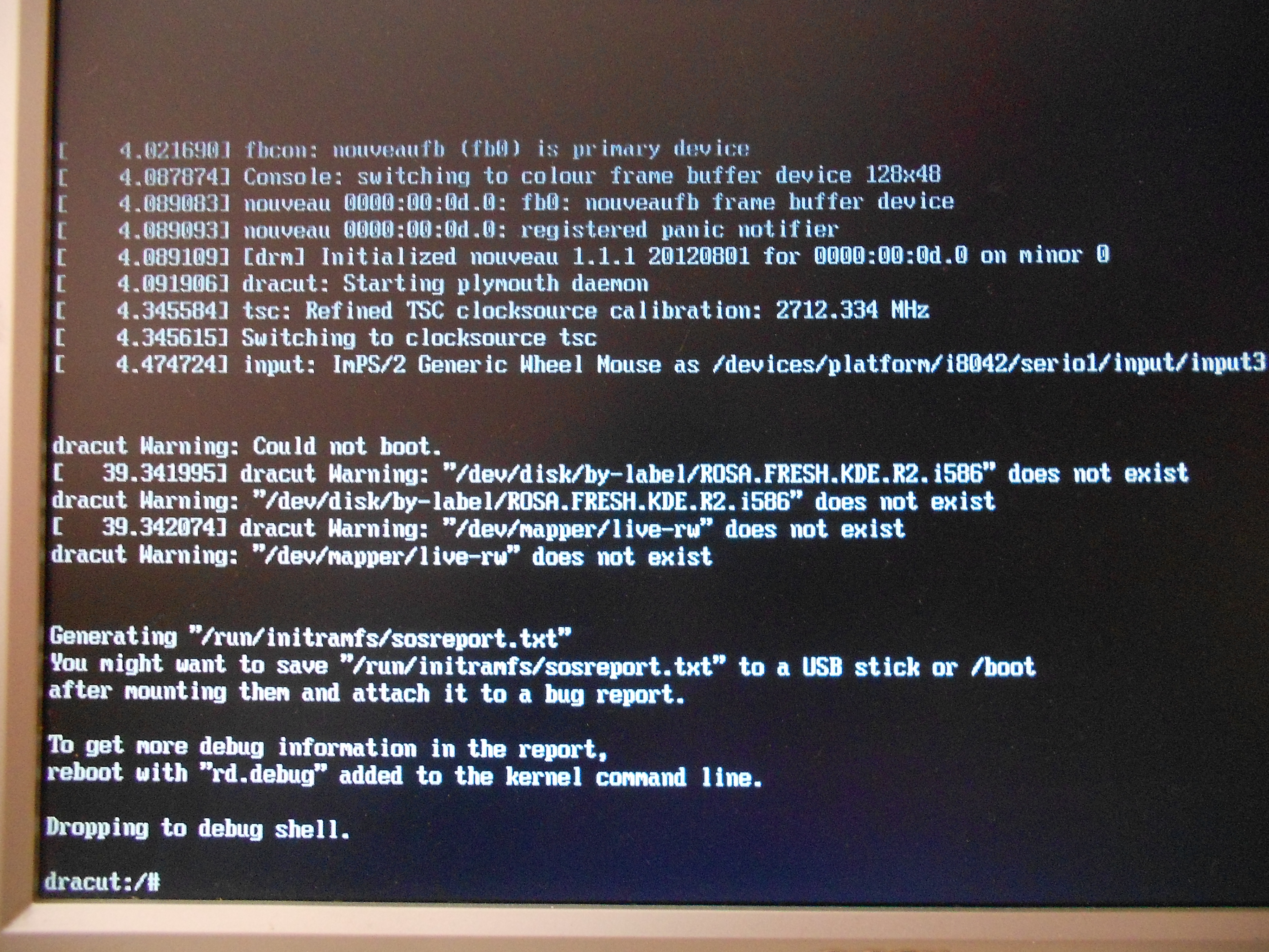

Доброго всем дня!
У меня полетела видеокарта. Я её вынул и переключился на интегрированную. Уже все драйвера из Xfdrake перепробовал, а разрешение экрана не могу нужное выставить. Скачал новый образ R2 он даже в LIVE режим не заходит. Выдает ошибку. Такая же ошибка при попытке установить дистрибутив вылетает.
GeForce 6150SE nForce430
Сообщения: 1127
Re: Установка Fresh
скриншот сделан при загрузке livecd?

Да, так точно.
Сообщения: 1127
Re: Установка Fresh
мне кажется у тябя образ битый, раз он диск (образ на флешке) не видит
Про разрешение экрана: если используешь открытые драйвера то удали nomodset из grub, если закрытые добавь

XFdrake я уже всю перекрутил перевертел и nomodeset пробовал и без него. К тому же у меня еще одна причина появилась переустановить Fresh. Я пользовался 4G от мегафона. Решил установить ихнюю прогу. Теперь у меня инет пропал. И модем не могу никак настроить, чтобы снова в сеть выходить...
Нашел дистрибутив mageia 4 . При установке такую же ошибку выдает.
akdengi
Сообщения: 1381
Re: Установка Fresh
Сообщение akdengi »
chevozeroff писал(а):XFdrake я уже всю перекрутил перевертел и nomodeset пробовал и без него. К тому же у меня еще одна причина появилась переустановить Fresh. Я пользовался 4G от мегафона. Решил установить ихнюю прогу. Теперь у меня инет пропал. И модем не могу никак настроить, чтобы снова в сеть выходить...
Для начала взять другую флешку.
