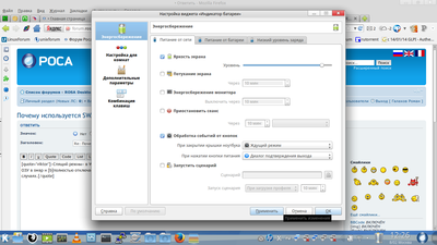

Нет, именно сон. В XP это так:. В Linux: Гибернация есть, только в Windows, по моему, с 7-ки.allllbbbert писал(а):Наверное имелась ввиду гибернация? Без свопа у меня комп и спит, и счастливым просыпается.
Видимо, при сне, у вас запись идет в своп-файл.

Тогда, чем отличается в Linux Сон и ждущий режим?viktor писал(а):«Спящий режим» в Windows XP - это и есть гибернация. Сон - ждущий режим, suspend оставляет питание ОЗУ, hibernation - сбрасывает из ОЗУ в swap и полностью отключает питание. Есть гибридный режим - ОЗУ в swap, но питание выключается не полностью. Swap нужен в двух последних случаях.
						Re: Почему используется SWAP?
Людей запуталиГалахов Роман писал(а):Тогда, чем отличается в Linux Сон и ждущий режим?viktor писал(а):«Спящий режим» в Windows XP - это и есть гибернация. Сон - ждущий режим, suspend оставляет питание ОЗУ, hibernation - сбрасывает из ОЗУ в swap и полностью отключает питание. Есть гибридный режим - ОЗУ в swap, но питание выключается не полностью. Swap нужен в двух последних случаях.
))СОН - suspend to RAM - (Спящий режим) - всё скидывает в RAM, питание только на RAM
ГИБЕРАНЦИЯ - hibernate - (Ждущий режим) - suspend to disk - всё скидывает в SWAP файл, питание выкл.
ГИБРИДНЫЙ - hybrid-sleep - suspend to both - скидывается в RAM и в SWAP файл, питание только на RAM

- Галахов Роман
- Сообщения: 2301
Ладно, не Сон а Спящий режим (смотрите скрины в моем прошлом сообщении) - Это что-то меняет?viktor писал(а):> Людей запутали ))
