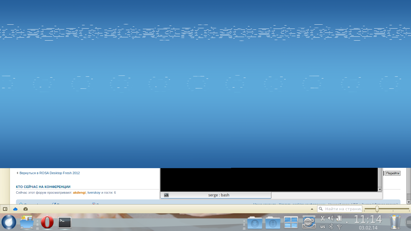

Сообщения: 2682
Re: Долгая загрузка после обновления
systemctl disable NetworkManager-wait-online
reboot
systemd-analyze blame
Сообщения: 1130
вот про эти артефпкты я и говорил, щаз перезагружусь

Сообщения: 1130
такие артефакты вылазят после того как в настройках покопаешься, в данном случае systemctl disable NetworkManager-wait-online

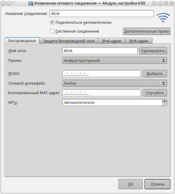

Тогда не отключайте - у вас 20 секунд сетку ищет для Wi-fi. Похоже у вас галочка стоит на wi-fi как системный.

Сообщения: 1130
галочка не стоит
