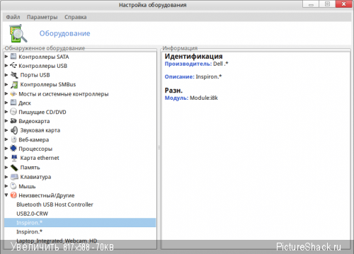

возникла необходимость найти неизвестные устройства в системе. как о неизвестных устройствах узнает утилита hardrake?
какой командой это лучше сделать?

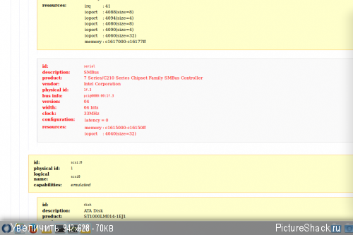

выделяет красным цветом 7 Series/C210 Series Chipset Family SMBus Controller - это жжж не спроста?

lspci и lsusb покажут все устройства... Точнее те, для которых есть информация в базах pci/usb и соответствие с поддержкой в ядре. Не факт что это все будет работать.

akdengi писал(а):lspci и lsusb покажут все устройства... Точнее те, для которых есть информация в базах pci/usb и соответствие с поддержкой в ядре. Не факт что это все будет работать.
а как быть с теми устройствами, которые находятся во вкладке "Неизвестные/другие" harddrake (см. скриншот выше) и где можно найти модули i8k и i8kutils для ядра?

"Неизвестное устройство" означает только то, что его никто никуда не отнес по категории устройств (может в ядре, может авторы так задали параметры ID). Смотреть на hardrake вообще смысла не имеет - все делается на автомате через udev. Отображаемые модули - это то что используемые и рекомендуемые. Вы можете посмотреть подробно информацию по ним через lspci -vv

и как быть с отчетом команды sudo lshw -html > ~/Отчёт:

SMBus это просто шина передачи параметров для устройств питания. То есть нужна для опроса датчиков. И не факт что всегда. С учетом того что программы вывода информации об оборудовании читают параметры даваемые системой + интерпретация этого по своим правилам, я бы на это внимание не обращал. Если работает, значит все что нужно уже загружено.

Если баг в багзилле от вас, то внимание обращайте на вывод lspci -vv
К примеру там выдает
00:1f.3 SMBus: Intel Corporation 7 Series/C210 Series Chipset Family SMBus Controller (rev 04)
Subsystem: Dell Device 0598
Flags: medium devsel, IRQ 19
Memory at c1615000 (64-bit, non-prefetchable)
I/O ports at 4040
Kernel modules: i2c_i801
То есть модуль прописан. Но возможно не загружен (скорее всего надо настроить lm_sensors запустив sensors-detect от root и настроить).
Все сторонние утилиты типа lshw, hwinfo, hardrake могут показывать что попало, так как их авторы просто могут не успевать за обновлениями API, а мы за ними тоже не следим тщательно, так как это не критические для работы системы вещи.
