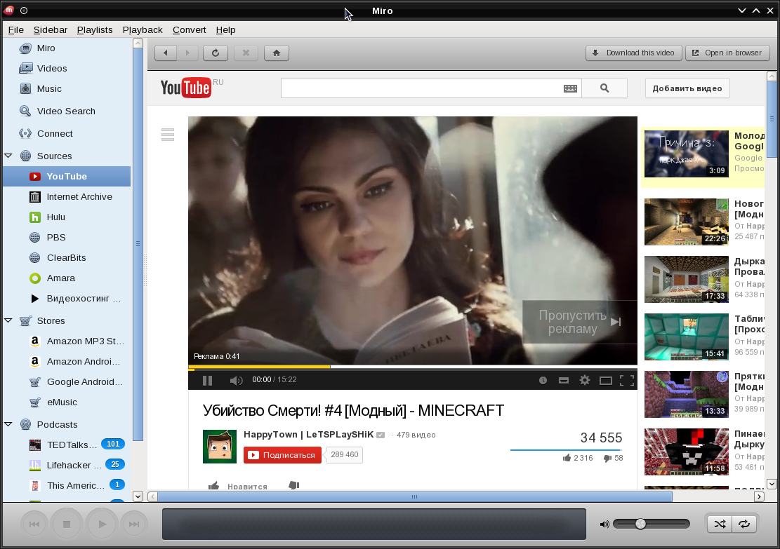

Не подскажите что это с Miro происходит: выбираешь из списка слева любой сервис, например YouTube и Miro намертво зависает... Это как-то лечится?
Re: Miro - аудио видео плеер
Aragorn писал(а):Не подскажите что это с Miro происходит: выбираешь из списка слева любой сервис, например YouTube и Miro намертво зависает... Это как-то лечится?
Вряд ли - Miro всегда меня поражал своей глючностью, причём прогрессирующей с каждым релизом. Я когда его обновлял до шестой версии, то не нашёл в себе душевных сил на починку его багов, т.к. их было пугающе много. В итоге собрал в том виде, в каком он идёт в апстриме.
Разобрался, почему Miro так глючит. Из-за того, что webkit собран с GStreamer 1.0, а в Miro используется GStreamer 0.10 (через gstreamer0.10-python). Но вот как починить, учитывая прекращение webkit'ом поддержки GStreamer 0.10, это интересный вопрос...
Локально починил, больше не виснет на YouTube. Сейчас на ABF соберу пакетик для webkit-1.0, с которым Miro работает без проблем.
Можно подключить доп. репозиторий с webkit-1.0 и обновить систему:
32 bit:
http://abf-downloads.rosalinux.ru/rosa2012.1/container/1495005/i586/main/release/
64 bit:
http://abf-downloads.rosalinux.ru/rosa2012.1/container/1495006/x86_64/main/release/
В официальные репозитории эти сборки попадут только после праздников, наверное, т.к. должны будут сперва пройти QA-контроль.
