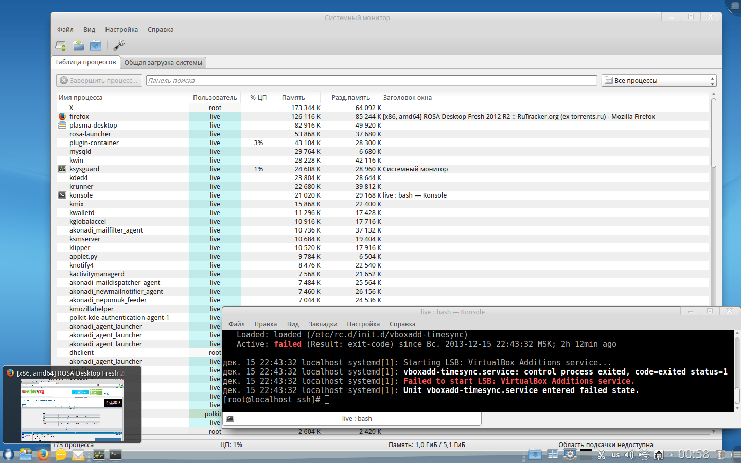

Только в сервисы глянул, а там какой-то неведомый мне отвалился... или вообще не запускался. Может быть, пользователи в курсе зачем нужен этот агент
Пробовал перезапустить - не заводится: unit entered failed start... code=exited status=1
У меня никогда не бывало VirtualBox-а. Для чего этот сервис?
