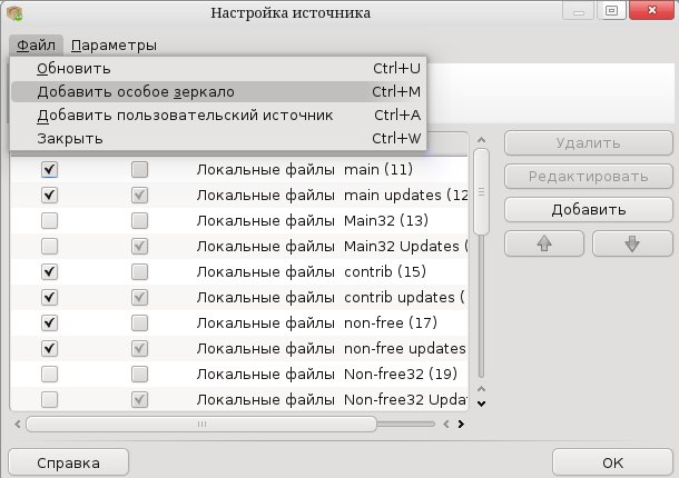

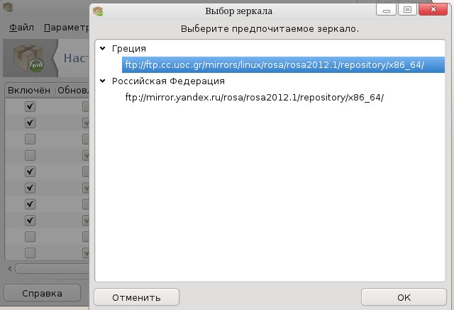

А так в менеджере источников удаляем все подключенные источники.
Жмем Файл - Добавить особое зеркало.
И выбираем прямой адрес.
