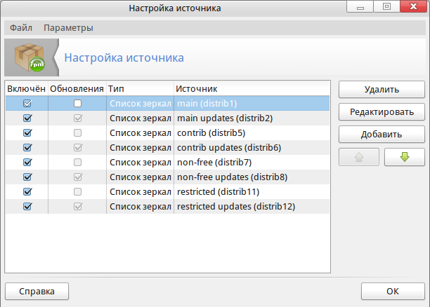

Удалил все источники и добавил заново, ничего не изменилось.
Как узнать отключились или нет репы?
Re: Звуки уведомлений
Войти:
И посмотреть -все ли подключено.

Все у мне подключено, есть все источники и 64 и 32 битные. Никакого нового ядра нет.

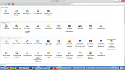

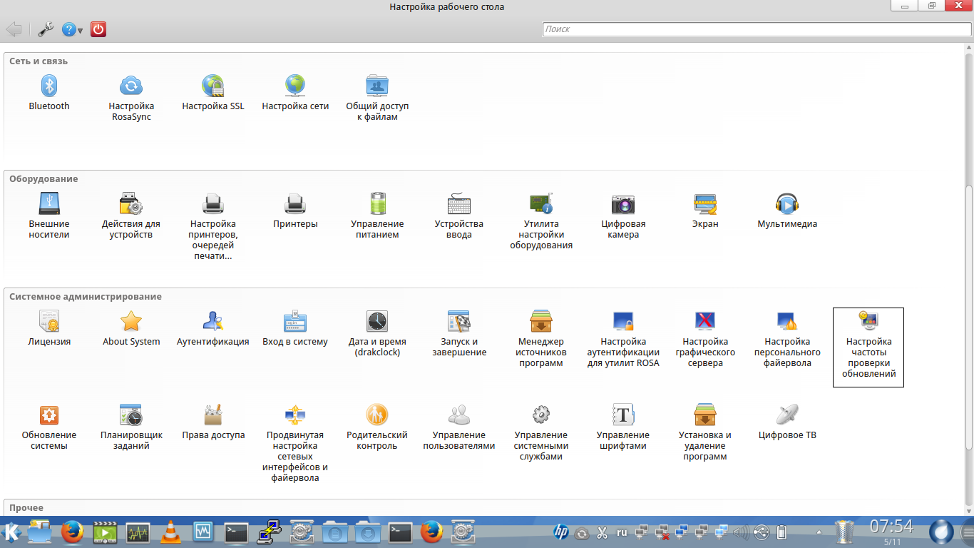

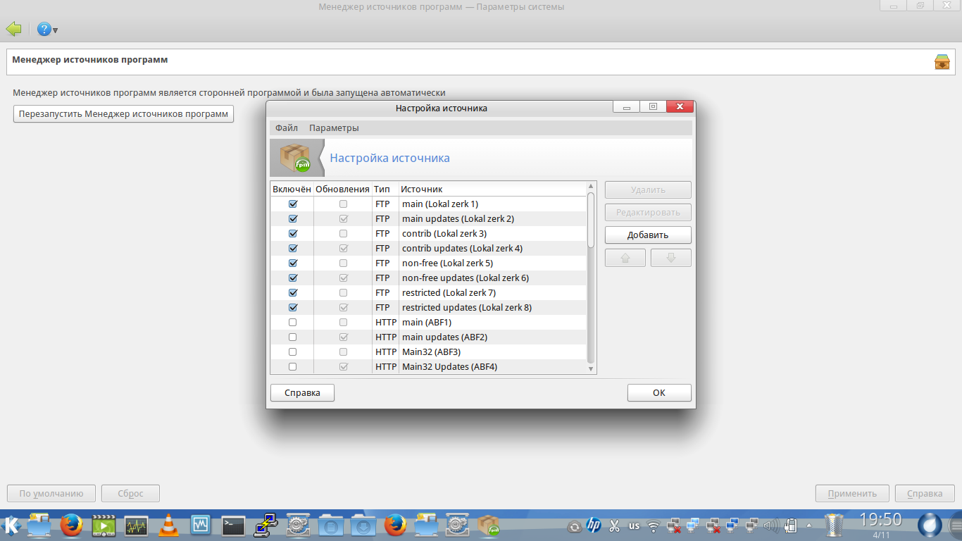

1) Еще раз - какая у вас система: x86-64 (64 бит)? Лишние репозитиории (i586) отключить (их нужно подключать, только, в крайнем случае, когда нужно установить что-то из i586, не имеющего аналогов в x86-64. Например, steam, google earth и сразу отключать. При этом готовится к тому, что следующее обновление x86-64 может снести все i586 (у меня недавно такое было - только поставил google earth, обновился, его снесло по зависимостям.)
2) Попробовать снова:
urpmi --auto-select --auto-update
Если не помогает, нужно смотреть, если у вас установленные пакеты i586 - они могут мешаться.
В настройках рабочего стола есть "Настройка частоты проверки обновлений"
проверьте настройки там.

1. У меня x86-64. Лишние репозитиории (i586) просто удалил из источников. Этого достаточно?
2. Пункта, который вы написали к меня нет.

saman писал(а):1. У меня x86-64. Лишние репозитиории (i586) просто удалил из источников. Этого достаточно?
Можно было их простовыключить.

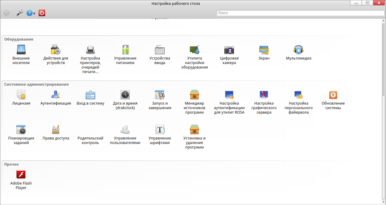

saman писал(а): 2. Пункта, который вы написали к меня нет.
Странно, видимо у меня какой-то drake-пакет по зависимостям установился. Но не пойму какой.

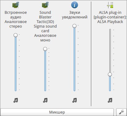

А тем временем ответа на вопрос так и не последовало. У меня на системе та-же болячка. Все новенькое и свеженькое.
Прикрепляю 2 скриншота - до системного уведомления(смотреть на ползунок "Встроенное аналоговое аудио) и после. Помимо скриншотов распишу проблему - после проигрывания системного уведомления громкость основного канала уходит в максимум, но все открытые приложения оставляют свою громкость на прежнем уровне.

Алсамикшер всего лишь регулирует громкость устройств, т.е. он регулирует hardware громкость, а не software. Главным каналом стоит "Встроенное ...". Я даже пробовал перекинуть "Звуки уведомлений" на неиспользуемый мною HDMI выход, и на вторую звуковую карту "Sound Blaster ..."(и таки-да, я менял местами главное устройство - эффект остается таким-же). Как оказалось, в ходе этих экспериментов, громкость ВСЕХ устройств уходит на максимум при проигрывании любого системного сообщения(без разницы на каком устройстве висели бы эти уведомления("Встроенное аудио ...", "Sound Blaster ..." или-же "HDMI ...")). Так-же, если "Звуки уведомлений" просто замьютить или увести ползунок в любое другое значение отличное от 100% - громкость каналов все равно будет равна 100% после проигрывания системного уведомления.
Думаю, что - это бага kmix(хотя..). Попробую с другими плазмоидами регулирующими громкость\без всяких плазмоидов.
upd. KMix тут не причем.. Печаль тоска. Пойду выключать все аудиоуведомления руками, пока причина не будет ясна :(

Точно, как только проигрывается системный звук, так все на максимум становится. При включении компа я подлетаю на стуле от громкости звука приветствия. Пришлось все звуки выключить от греха подальше.

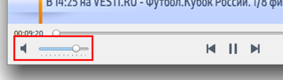

До сих пор у меня проблемы со звуком. И еще в ROSA Player перестал регулироваться звук
