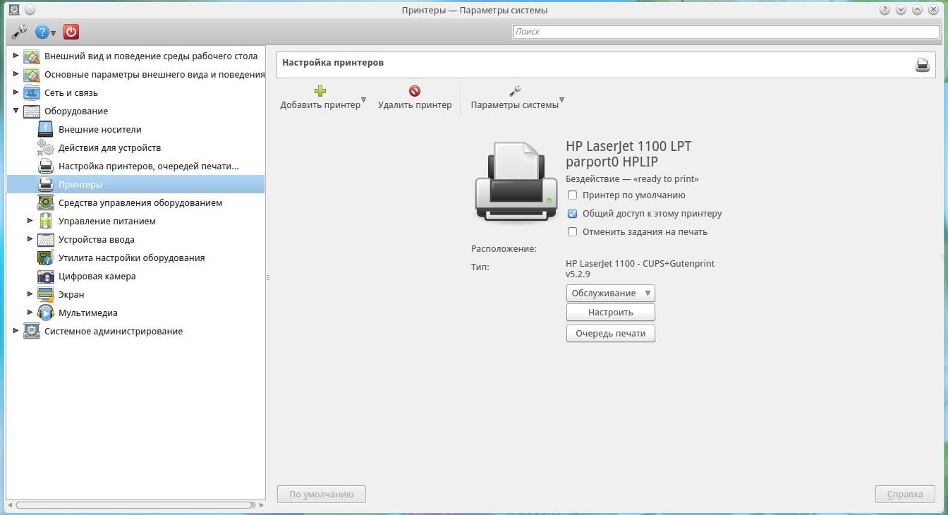

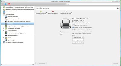

Кстати, если у кого-нибудь есть принтер, проверьте его работу с KDE 4.10. Т.к. там произошёл переход на kde-print-manager, то настройка принтера нуждается в тестировании.
Re: Когда будет KDE 4.10?
Pulfer писал(а): Кстати, если у кого-нибудь есть принтер, проверьте его работу с KDE 4.10. Т.к. там произошёл переход на kde-print-manager, то настройка принтера нуждается в тестировании.
Работает
Работает
Спасибо :)

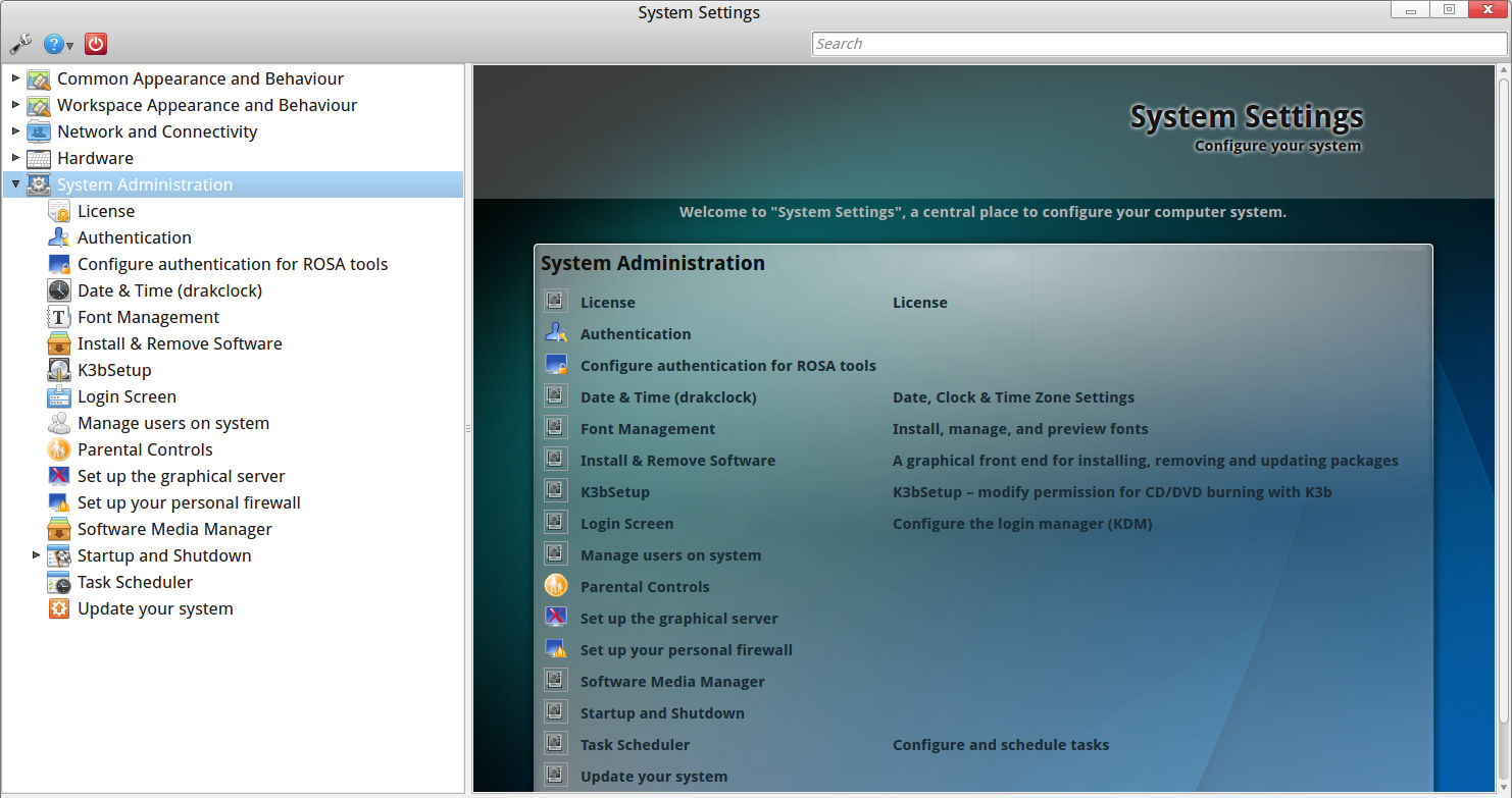

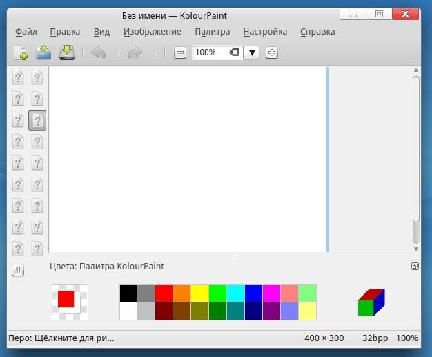

После обновления KDE 4.10 в System Settings нет большинства иконок в правом окне (вид Classic Tree View). GUI максимально дефолтный (оформление, темы и т.д. не менял):
Может у кого ещё тоже самое?
allllbbbert писал(а):После обновления KDE 4.10 в System Settings нет большинства иконок в правом окне (вид Classic Tree View). GUI максимально дефолтный (оформление, темы и т.д. не менял):
Точно, подтверждаю баг, будем разбираться и чинить. :)
Сообщение faithman »
Иконки все на месте. Вид KDE - апстримовский, настраивал до обновления.
faithman писал(а):Иконки все на месте. Вид KDE - апстримовский, настраивал до обновления.
Да, тут явно проблемы с темой иконок Росы, а не с KDE.

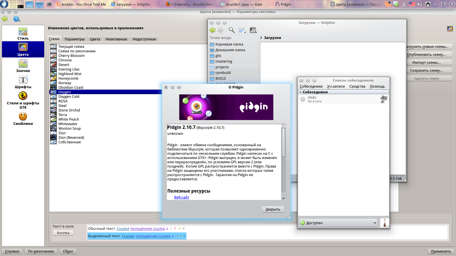

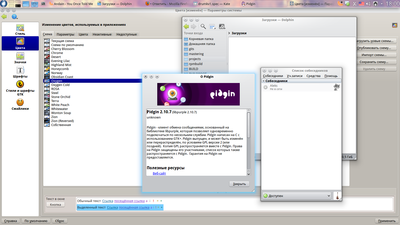

Когда приводил к стандартному виду (апстрим) KDE, установив kde-gtk-config и темы oxygen для gtk2/3 я не смог поначалу привести программы работающие с правами root, например, "установка и удаление программ" (rpmdrake) или gparted, к виду oxygen,не было файла .gtkrc-2.0
А были только ~/.gtkrc2.0-kde и ссылка ~/.gtkrc2.0-kde4, надо бы ссылку сделать с ~/.gtkrc2.0-kde4 на ~/.gtkrc2.0, иначе системные GTK-приложения не обретают должный вид.
Возможно это относится к KDE, может я не прав.

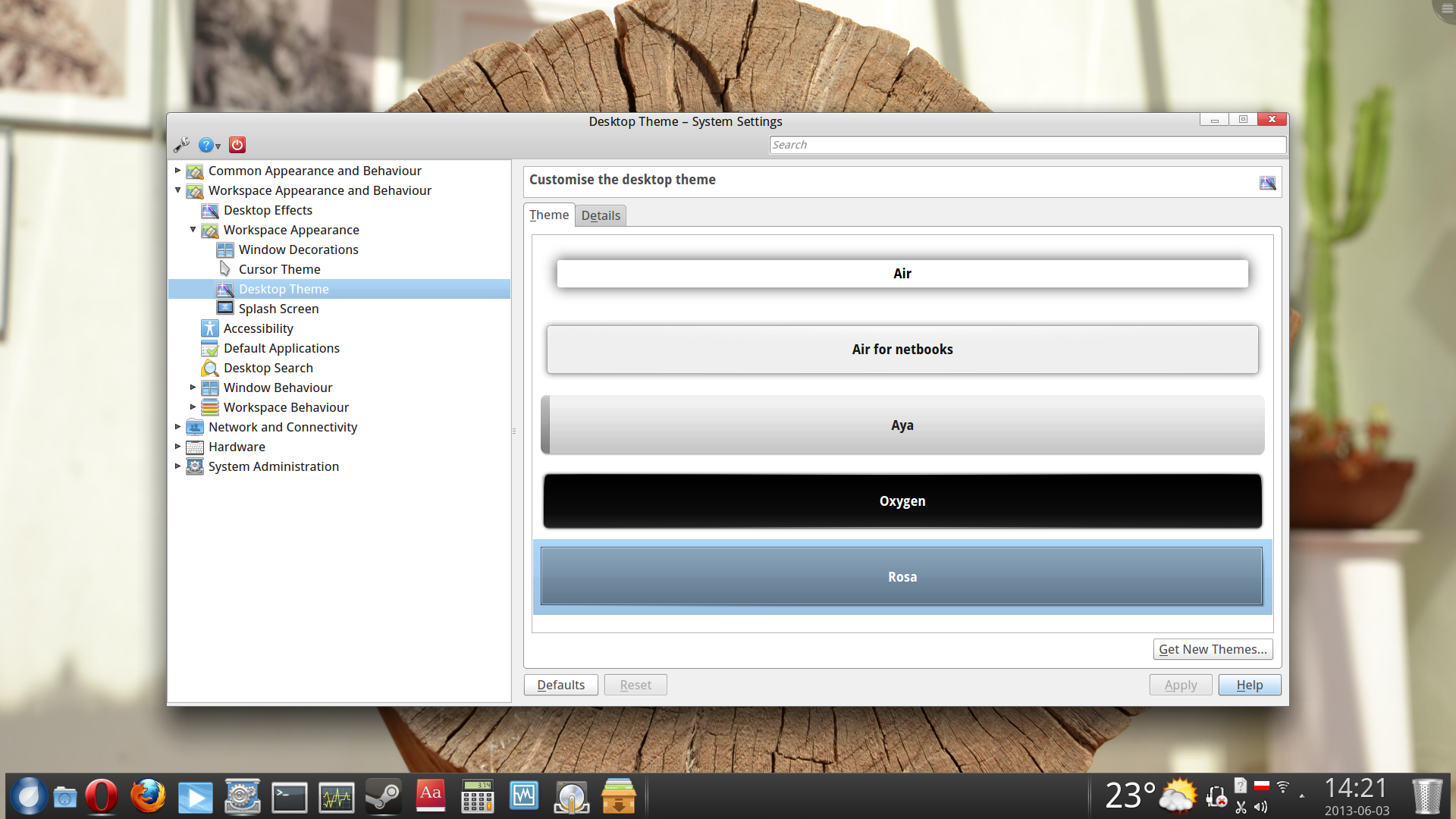

Ещё на счёт темы: в КДЕ 4.10 время от времени "слетает" оформление RocketBar. Тема РОСЫ (дефолтная). На другие темы переключает нормально, переключив так несколько раз (туда-обратно) возвращает нормальный вид RocketBar от РОСЫ. Почему так происходит не знаю, почти всегда включает в RocketBar тему РОСЫ, но иногда нет.
Yamah
Сообщения: 1386
Нетбук: Rosa Fresh R10
Сообщение Yamah »
Бага с виджетом yaWP (а так же с любым другим, который занимает более одного стандартного размера значка ) в системтрей (и средствами system tray).
Работает
А, что в R1 всё по-старому оставили?
ans писал(а):А, что в R1 всё по-старому оставили?
Да, kde-print-manager так и оставили опциональным. После тщательного тестирования признали ещё не готовым стать официальным вариантом. В частности, из-за слишком часто запрашиваемого пароля и нестандартной темы оформления запроса на пароль в некоторых случаях. В KDE 4.11 это пофиксили, так что я думаю бэкпортировать оттуда kde-print-manager, как только выйдет 4.11.0.
так и подозревал, что что-то не так...

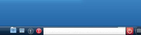

R1.Невидимая подсказка к значку-сигналу обновлений:

ans писал(а):Справа от значка "Сетевой интерфейс" время от времени появляются какие-то графические артефакты. Исчезают при нажатии на значок "Показать скрытые значки", при открытии нового окна и т.п.
Сейчас в R1 уже не исчезают совсем.
ans писал(а):Сейчас в R1 уже не исчезают совсем.
Это хорошо :good:

faithman
Сообщения: 210
Operating system: Linux
Откуда: Святая Русь
Появилась проблема с цветовой схемой KDE (Цвета-> Параметры системы).
Выбрал, значит, приглянувшуюся цветовую схему, применил, но потом, или по каким-то другим причинам, она сбрасывается в другую схему.
Причём это касается только KDE-приложений, в GTK-приведённых к Oxygen-GTK2/3 всё нормально. Qt-приложения выглядят нормально.
KDE работает с родной темой оформления Oxygen.
Удаление .kde4 не помогает.
faithman писал(а):Появилась проблема с цветовой схемой KDE (Цвета-> Параметры системы).
А можно ещё подробнее описать, как воспроизвести проблему? На какую схему сбрасывается, прослеживаются ли какие-то закономерности (сразу сбрасывается, после перезагрузки, после запуска каких-то программ, может ещё что-то) и т.д.
Вообще, есть вероятность, что цветовую схему сбрасывает какое-то приложение. Аналогичная проблема была в KCM-модуле для настройки KDM, там в коде была неправильная работа с конфигурационным файлом, из-за чего затиралась часть глобальных настроек KDE при каждом запуске этого модуля. Что было исправлено таким патчем: https://abf.rosalinux.ru/openmandriva/k ... nfig.patch
Может в других программах что-то подобное есть.
faithman
Сообщения: 210
Откуда: Святая Русь
В процессе работы KDE4.
Трудно поймать такой момент, можно попробовать посидеть с таким оформлением. Оно проявляется как-то не закономерно.
Cейчас запущены clementine, ktorrent, pidgin, konsole, dolphin, firefox на теме Oxygen. Модуль gtk-qt-kcm.
Бывало зайдёшь цветами покрутить в схеме, она и сбрасывается. Ни на одну схему не похожа .

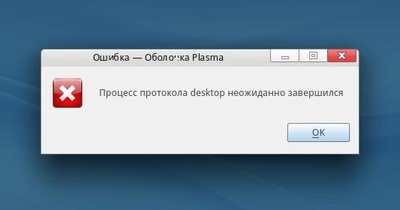

Re: KDE-4.11.0
VictorR2007 писал(а):Только с панелью и черный экран при выборе стандартной панели.
Да, какие-то проблемы с виджетами LauncherItem (на стандартной панели с настройками по умолчанию это иконки для Firefox и Dolphin размером чуть меньше стандартных ярлыков для приложений). Из-за них плазма и падает. Поразбираюсь, как закончу обновлять все пакеты.
Сообщения: 1453
Re: KDE-4.11.0
У меня тоже виджет снесло, но интернет никуда не пропал :) Я доустановил plasma-applet-networkmanager и вручную его добавил на панель. Пока от 4.11 только приятные впечатления.
Сообщения: 2631
Re: KDE-4.11.0
Вот такая вот фиговина ещё есть: https://bugs.kde.org/show_bug.cgi?id=294795#c272
Re: KDE-4.11.0
Обновление до 4.11.0 готово (до 4.11.1, 4.11.2 и т.д. в будущем будет быстрее, т.к. радикальных изменений в багфиксовых релизах крайне мало и времени на обновление пакетов уходит меньше).
Но 32-битные системы не рекомендую обновлять, пока не исправлен этот баг: https://bugs.kde.org/show_bug.cgi?id=322283
Конечно, можно и обновить, но тогда все лаунчеры надо будет удалить с панели. Это такие ярлыки для запуска приложений, которые раза в два меньше стандартных ярлыков. И при запуске соответствующего приложения раскрываются в окно приложения на панели задач. Надеюсь, понятно объяснил, что это такое. :) 64-битные системы проблеме не подвержены, там плазма из-за лаунчеров не падает.
Re: KDE-4.11.0
Pulfer писал(а):Но 32-битные системы не рекомендую обновлять, пока не исправлен этот баг: https://bugs.kde.org/show_bug.cgi?id=322283
Проблема с падением плазмы из-за лаунчеров исправлена в kdebase4-workspace-4.11.0-4. :) Вроде бы больше серьёзных проблем нет. Хотя всё равно использовать 0-й (4.11.0) релиз я бы не стал, подождал хотя бы 1-го или лучше 2-го.

Помимо недавнего обновления до 4.11.1, сегодня ещё DigiKam до 3.4.0 обновился. Конечно, в официальные репозитории он тоже попадёт, но только после QA-проверки. А у кого подключен репозиторий с бэкпортами KDE, тому обновление уже доступно.
Re: KDE-4.11.0
Pulfer писал(а):... подключен репозиторий с бэкпортами KDE, тому обновление уже доступно.
Что за значки с вопросиками?
Re: KDE-4.11.0
ans писал(а):Что за значки с вопросиками?
Подтверждаю баг, спасибо. Вот-вот выйдет 4.11.2, если в апстриме не починят проблему, то я сам поразбираюсь.
Re: KDE-4.11.0
Да, в 4.11.2 починили этот баг: https://projects.kde.org/projects/kde/k ... b3a39a807d
Так что просто подождём релиза, наверное.

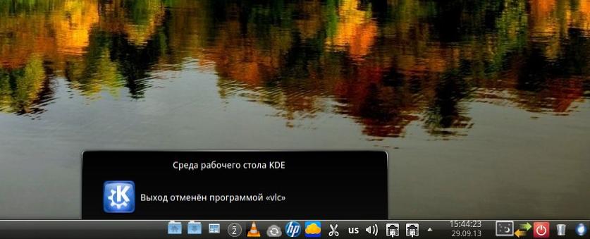

Почему-то отменяется выключение после выхода через "Завершить работу" - "Выключить компьютер" при работающем VLC после отсчёта 30 сек
(иногда и после нажатия "Выключить компьютер").
При повторном завершении работы обычно нормально выключается.
Re: KDE-4.11.0
ans писал(а):Почему-то отменяется выключение после выхода через "Завершить работу" - "Выключить компьютер" при работающем VLC после отсчёта 30 сек
Посмотрим, как будет в 4.11.2 - релиз на 1 октября намечен, так что с 4.11.1 уже смысла нет в багах копаться.
А с KDE 4.10 такая проблема не возникала? А то я где-то в конце июля патч на VLC накладывал, чтобы в KDE скринсейвер при просмотре видео не запускался. Может побочным эффектом от этого стала описанная проблема с выключением.

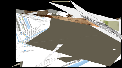

Не хочу открывать новую тему. После обновления на KDE 4.11 при использовании эффекта Magic Lamp вот так "ломает" изображение. Все эффекты не проверял, но другие используемые эффекты - без проблем. Так же с OpenGL 1.2/2.0/3,1 (Native и Raster).
Fresh 32bit, графика ATI FIrePro.
Re: KDE-4.11.0
У меня не воспроизводится на nVidia. Поспрашиваю завтра у коллег с ATI-карточками, может кто сможет вопроизвести.

Re: KDE-4.11.0
Pulfer писал(а):У меня не воспроизводится на nVidia. Поспрашиваю завтра у коллег с ATI-карточками, может кто сможет вопроизвести.
На втором ноутбуке тоже всё ok на графике от интел.
Пока что нагуглилось: "After updating to kde 4.11 and this beta 2 (I was updating from catalyst 13.1) I noticed that "Magic Lamp" compositing effect is very well turning my desktop into garbage, with only glitches on it - it was working well on catalyst 13.1"
allllbbbert
Сообщения: 237
Откуда: Литва
Re: KDE-4.11.0
Сообщение allllbbbert »
Pulfer писал(а):Пока что нагуглилось: "After updating to kde 4.11 and this beta 2 (I was updating from catalyst 13.1) I noticed that "Magic Lamp" compositing effect is very well turning my desktop into garbage, with only glitches on it - it was working well on catalyst 13.1"
У меня ощущение, что Линус Торвальдс не тому производителю графических карт палец показал... :(
Re: KDE-4.11.0
allllbbbert писал(а):У меня ощущение, что Линус Торвальдс не тому производителю графических карт палец показал... :(
Да, Catalyst как-то особенно плох в последнее время стал. :( Хотя я помню ещё времена, когда на нём даже видео нельзя было смотреть без риска зависания всей системы намертво.

Поставил последнюю catalyst бету (от 25 октября), не помогло.
allllbbbert
Сообщения: 237
Откуда: Литва
Re: KDE-4.11.0
Сегодня пришло обновление MESA, это поправило ситуацию с Magic Lamp. Вот только Looking Glass потребовал OpenGL 2.0 (было на 3.1). А так всё шикарно. :)
allllbbbert
Сообщения: 237
Откуда: Литва
Re: KDE-4.11.0
Не, не шикарно. Magic Lamp начал работать только потому, что из-за обновление MESA пропал direct rendering. Восстановил direct rendering и проблема вернулась. :(
Re: KDE-4.11.0
allllbbbert писал(а):Не, не шикарно. Magic Lamp начал работать только потому, что из-за обновление MESA пропал direct rendering. Восстановил direct rendering и проблема вернулась. :(
А если откатиться с нового АТИ-Катаклизм-драйвера на старый (13.1, например)?
allllbbbert
Сообщения: 237
Откуда: Литва
Re: KDE-4.11.0
На 13.1 у меня так и не получилось завести direct rendering, потому пришлось ставить ATI бету. Хотя с того времени уж много обновлений утекло :) Можно попробовать. Только, если не затруднит, подскажите как грамотно выковырять бету.
Re: KDE-4.11.0
allllbbbert писал(а):На 13.1 у меня так и не получилось завести direct rendering, потому пришлось ставить ATI бету. Хотя с того времени уж много обновлений утекло :) Можно попробовать. Только, если не затруднит, подскажите как грамотно выковырять бету.
А я и не знаю - уже лет пять не имел дела с ATI-шными картами и их драйверами. Спрошу сегодня у коллег.
Сообщения: 2631
Re: KDE-4.11.0
Какое отношение всё это имеет к KDE? Откройте всё-таки новую тему. Аргумент «не хочу открывать новую тему» не катит, правов делать из одной конкретной темы невменяемый винегрет никому не давали. Давайте заведём одну-единственную тему на весь форум и будем там всё спрашивать, чо. :evil:
Re: KDE-4.11.0
ДроноваЮ писал(а):Какое отношение всё это имеет к KDE?
Ну вообще, отношение имеет, т.к. именно один из эффектов KDE перестал работать с новым драйвером. И поначалу было не ясно, драйвер виноват или KDE.
Vegatron
Сообщения: 79
Зарегистрирован: 22 авг 2012, 17:29
Operating system: Rosa Linux 2012 Marathon
Re: KDE-4.11.0
Сообщение Vegatron »
А на какой именно бете всё было в порядке ?
allllbbbert
Сообщения: 237
Откуда: Литва
Re: KDE-4.11.0
Vegatron писал(а):А на какой именно бете всё было в порядке ?
Точно не помню, там была бета конца августа - начала сентября. Дрова 13.2 (как и в репах, вроде), но сам катализ контрол центр новее.
Сейчас поставил бету от 10/25/2013, дрова 13.25.
Re: KDE-4.11.0
Проблема осталась :(

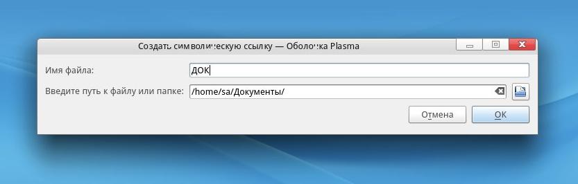

Не создаётся символическая ссылка:
Re: KDE-4.11.0
ans писал(а):Не создаётся символическая ссылка:
У меня не воспроизводится проблема :oops:
Re: KDE-4.11.0
на четырёх проверил и дома - везде проблемы
Сообщения: 8045
Re: KDE-4.11.0
Там у вас в конце пути после Документы лишний слеш /.
Поэтому и выскакивает ошибка.
