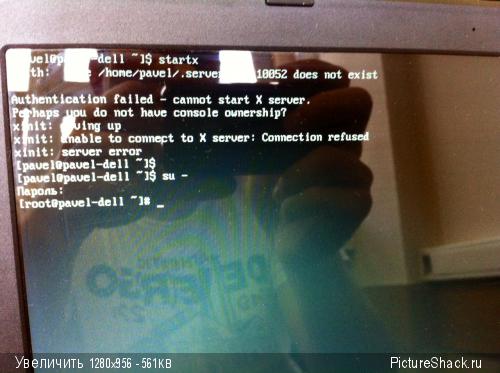

Добрый день!
Подскажите как запустить X-ы под пользователем - запускаются только от рута. Произошло это после обновления через urpmi --auto-update :(
[root@pavel-dell ~]# uname -a
Linux pavel-dell.localdomain 3.10.9-nrj-desktop-1rosa #1 SMP PREEMPT Tue Aug 27 19:36:40 MSK 2013 x86_64 x86_64 x86_64 GNU/Linux

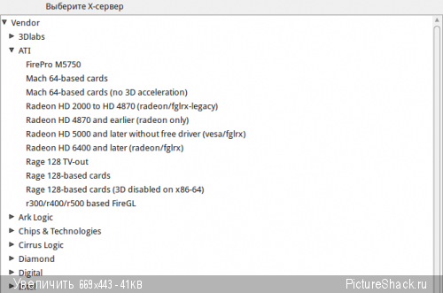

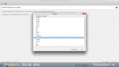

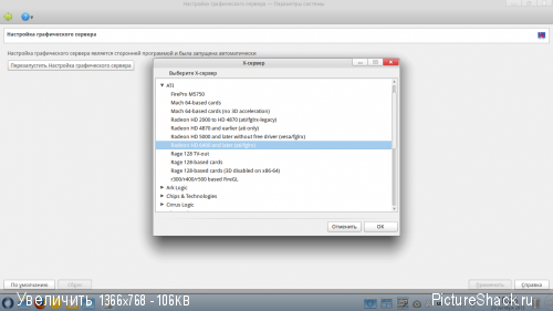

XFdrake из консоли предложил установку проприетарного драйвера ATI. установка прошла с ошибкой. далее я переустановил систему и после ее обновления все повторилось)
надо учиться работать из консоли) у меня ноут Dell Inspiron3521, Dell Model No: 3521-6982.
Может быть я неправильно выбрал из списка XFdrake( XFdrake сам решает какой проприетарный драйвер качать?)
Видеоплата какая-то из этих
Intel® HD Graphics
Intel® HD Graphics 4000
Intel® HD Graphics 3000
Intel® HD Graphics 4400
Сообщения: 7922
Re: После обновления не запускаются X-ы.
xruss писал(а):XFdrake из консоли предложил установку проприетарного драйвера ATI
Intel® HD Graphics
Разве на карточки intel идут дрова ATI?

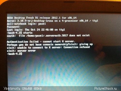

Да, после установки драйвера Intel X-ы стали запускаться, но только от рута. от пользователя попрежнему пишет ошибку как в моем первом посте - там вроде как нет прав владельца на консоль(( как это можно исправить? может пользователя в какую-нибудь группу добавить?
Сообщения: 2631
Да нет, по умолчанию всё ок работать должно, щас будете если ещё ковырять, вообще всё поломаете окончательно.
Попробуйте ещё раз сделать urpmi --auto-update (исключив всякие AMD драйверы). А сейчас дайте лучше свежий лог иксов, которые не грузятся под юзером, это файл
/var/log/Xorg.0.log

У вас на скрине есть непонятная строка со словом
/.server
Возможно что проблема из-за старых файлов конфигурации в домашнем каталоге
и поэтому не запускается от пользователя..
Попробуйте удалить скрытые файлы, типа .Xauthority и другие подобные.

xruss
Сообщения: 169
Зарегистрирован: 24 апр 2013, 15:38
Operating system: ROSA DESKTOP
Сообщение xruss »
попробовал создать нового пользователя test.
но из под него та же самая проблема - заходит только под root. :(
akdengi
Сообщения: 1381
Сообщение akdengi »
А права на startx нормальные?
ls -al /usr/bin/startx
ls -al /usr/bin/Xorg
Также попробуйте
chown -hR user:user /home/user
где user - ваш пользователь. После этого понятно ребут.
xruss
Сообщения: 169
Сообщение xruss »
[root@dell-notebook ~]# ls -al /usr/bin/startx
-rwxr-xr-x 1 root root 5003 мая   22 00:19 /usr/bin/startx*
[root@dell-notebook ~]# ls -al /usr/bin/Xorg
-rwxr-xr-x 1 root root 2133704 июля  29 16:24 /usr/bin/Xorg*
с правами, вроде бы нормально.
по поводу прав владельца позавчера так делал - не помогало. и сейчас ничего не помогло((
[root@dell-notebook ~]# chown -hR pavel:pavel /home/pavel
перезагрузился, не помогло((
может листинги каких-нибудь конфигов скинуть? или есть возможность реинстальнуть X-ы?
akdengi
Сообщения: 1381
Сообщение akdengi »
еще раз попробовать startx от юзверя и дать сюда /var/log/Xorg.0.log результата
