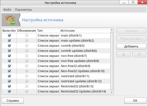

Вот, что у меня.

Сообщения: 8447
Re: Не устанавливается Skype
saman писал(а):Гуру линукса, помогите, мне скайп нужен очень-очень.
Вам же сказали что нужно подключить main 32.
Они у вас не подключены.
Можно просто удалить все источники и потом через
"Файл -> Добавить особое зеркало" добавить снова.
Тогда появятся все нужные источники и установите Skype.

Большое спасибо. Удалил все источники и добавил. После этого все установилось.
