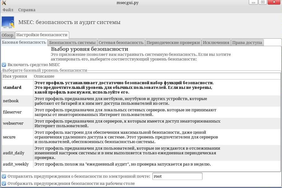

ans писал(а):P.S. Из главного меню исчезли пункты "Выключить", "Перезагрузить"
А у вас msec установлен?
Там есть такая фишка что при изменении уровня безопасности со standart
могут измениться и права на выключения.

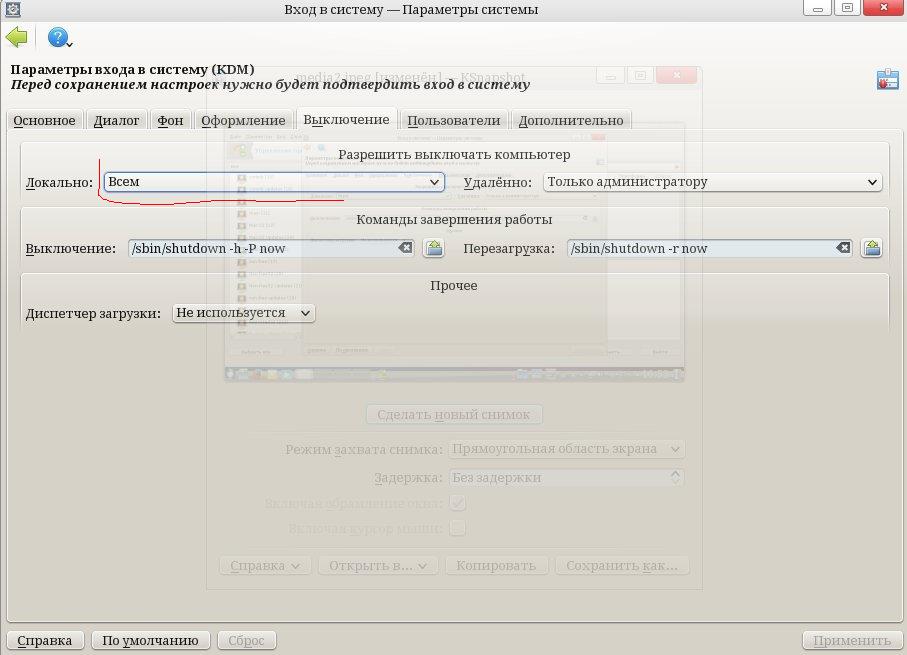

Стоит посмотреть в "Настройка рабочего стола -> Вход в систему"
Должно быть "Локально: Всем"
Точно, всё появилось!!!
А у меня было "Локально: НИКОМУ" , "Удалённо: ВСЕМ".
Так, выходит, это система так сделала при обновлении, а обратно не вернула?
Я даже никогда не обращал внимания на эти настройки.
VictorR2007 - Это настоящий СПЕЦ!!! В который раз убеждаюсь.
Спасибо!!! :)

msec лучше удалите. Экран KDE настроек входа в систему никак не связан с msec, который увы не поддерживается и может сломать систему.
Скорее всего что-то снесло при обновлении KDE - если бы была настройка системной, то poweroff и reboot от юзверя не работали бы.
