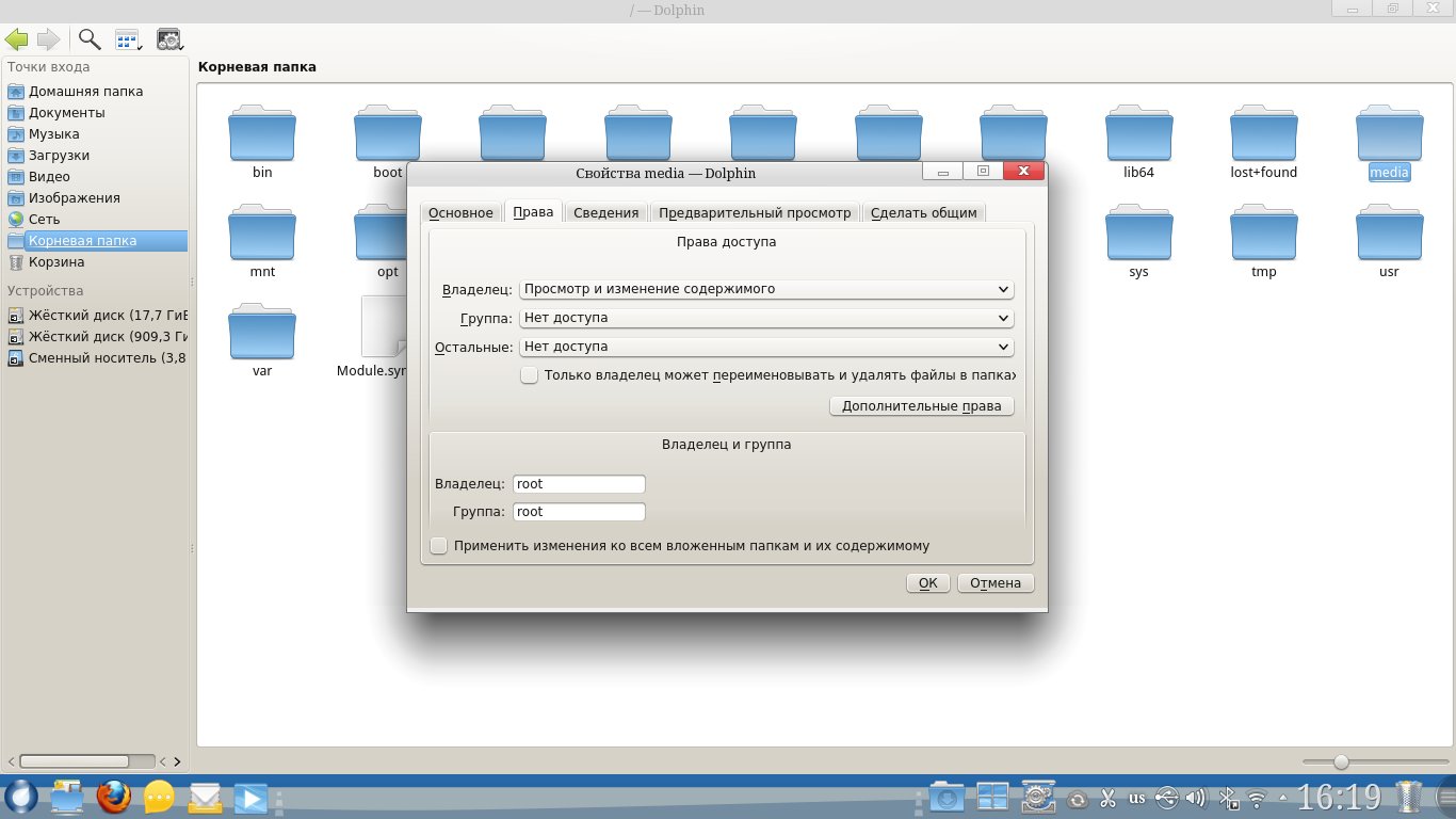

3. как запретить пользователю монтирование внешних носителей?
Это совсем просто.
Изменяем права на каталог /media для других.
Тогда все будет отлично монтироваться, но открыть подключенные устройства будет невозможно.
При необходимости можно вернуть права.
