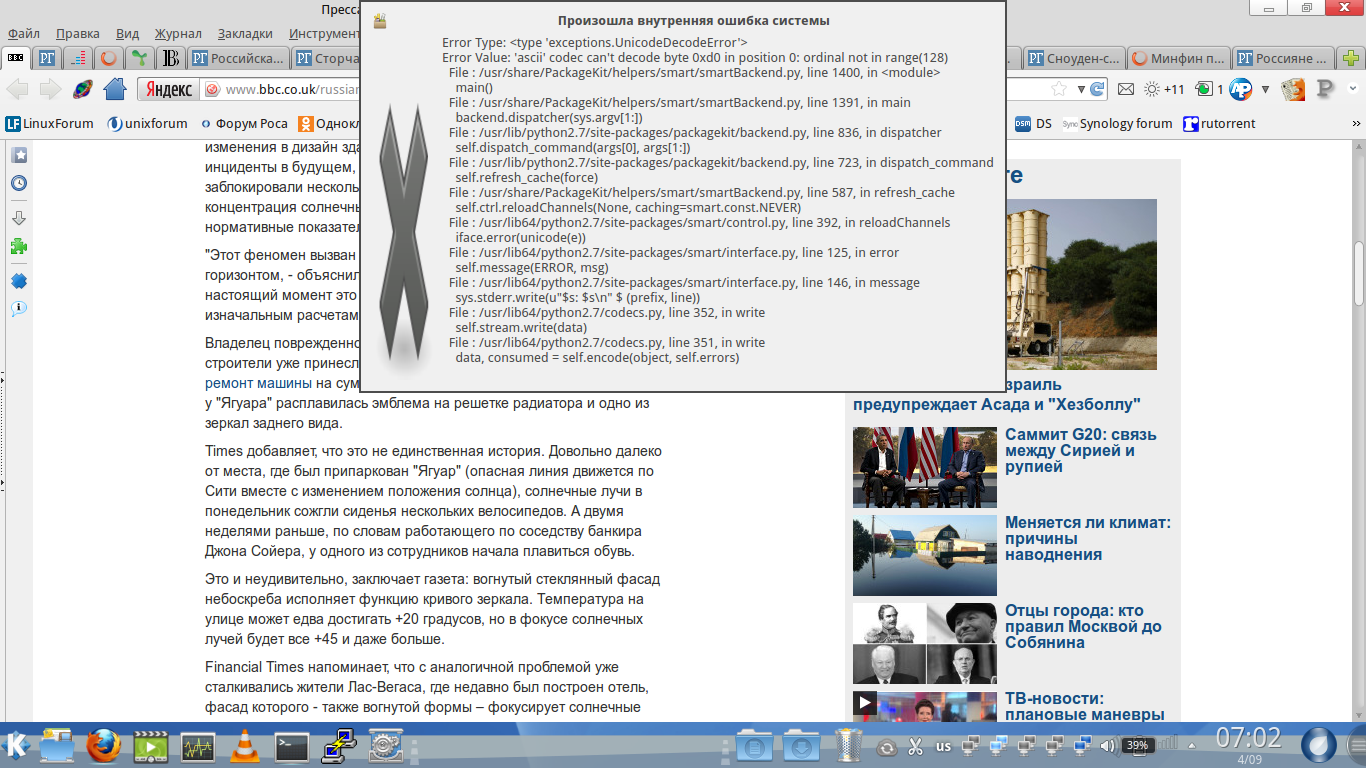

Читаю новости, и вдруг вылезает:
клик на нее - убралось. Что было не пойму. (Обновление ОС - вчера вечером)
Upd Снова вылезла.

Какой-то из пакетов Питона не обновился. Надо отключить все сторонние репы и сделать urpmi --auto-update.

А зачем стоит packagekit? И походу apper воткнули или smart. Вот и полезло...

Zeffanyx писал(а):Какой-то из пакетов Питона не обновился. Надо отключить все сторонние репы и сделать urpmi --auto-update.
Сторонних реп нет. Обновления почти ежедневные, последнее вчера вечером (с обновлением источников).
akdengi писал(а):А зачем стоит packagekit? И походу apper воткнули или smart. Вот и полезло...
Вот:
Не знаю, Может с установкой Gnome подхватились. А может когда устанавливал другие DE (изучаю когда есть время): Fvwm 1,2 , EDE, icevm,Openbox, Razopt, E17, Sawfish, WindowMaker, LXDE, Sugar (но он пока не работает).
Я сам трогать такие пакеты боюсь так как не всегда понимаю что к чему.
Но я DE установил давно, а эта ошибка начала вылезать только сегодня. В принципе она не критична, и если не будет решения без удаления не поддерживаемых DE, то просто не буду обращать внимание на нее.

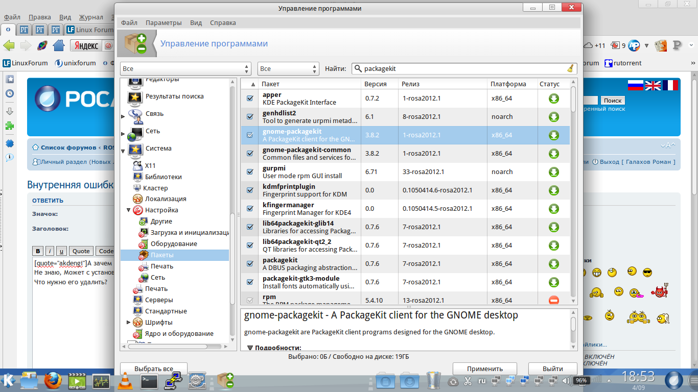

apper или smart вообще не нужны. Ошибка лезет через smart похоже. Просто удалите.
Re: Внутренняя ошибка системы
akdengi писал(а):apper или smart вообще не нужны. Ошибка лезет через smart похоже. Просто удалите.
Понятно. Удалю. А packagekit тоже нужно удалить?

Удалению apper мешает Gnome:
Из-за зависимостей следующие пакеты также должны быть удалены:
- file-roller-3.8.3-1-rosa2012.1.x86_64
- task-gnome-3.8.0-2-rosa2012.1.noarch
Будет использовано 0Б дискового пространства.
Smart тоже завязан на Gnome:
- apper-0.7.2-1-rosa2012.1.x86_64
- gnome-packagekit-3.8.2-1-rosa2012.1.x86_64
- gnome-packagekit-common-3.8.2-1-rosa2012.1.x86_64
- lib64packagekit-qt2_2-0.7.6-7-rosa2012.1.x86_64
- packagekit-0.7.6-7-rosa2012.1.x86_64
- packagekit-gtk3-module-0.7.6-7-rosa2012.1.x86_64
- smart-applet-1.4.1-10-rosa2012.1.x86_64
- smart-gui-1.4.1-10-rosa2012.1.x86_64
- smart-update-1.4.1-10-rosa2012.1.x86_64
- task-gnome-minimal-3.8.0-2-rosa2012.1.noarch
Ошибка после обновления 4.09 вечером - пока не появляется.
Пока ничего удалять не буду.

Спасибо. Завел багу - да, надо file-roller отвязывать или package-kit править будет.

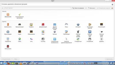

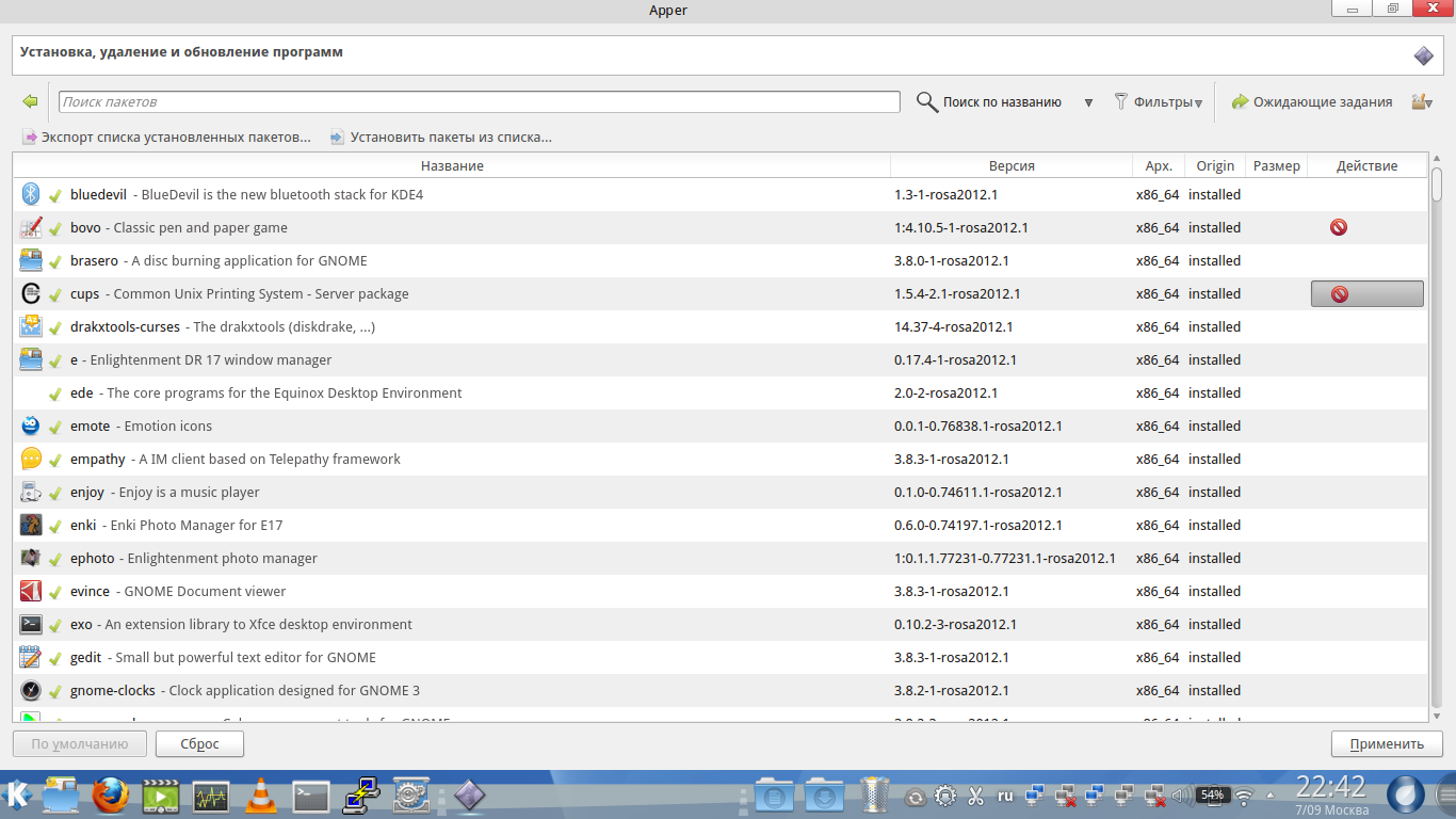

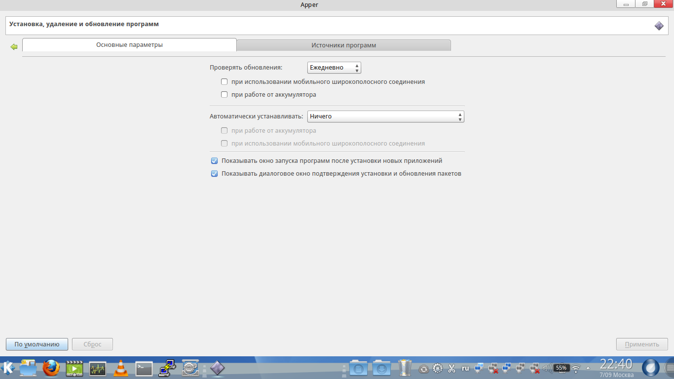

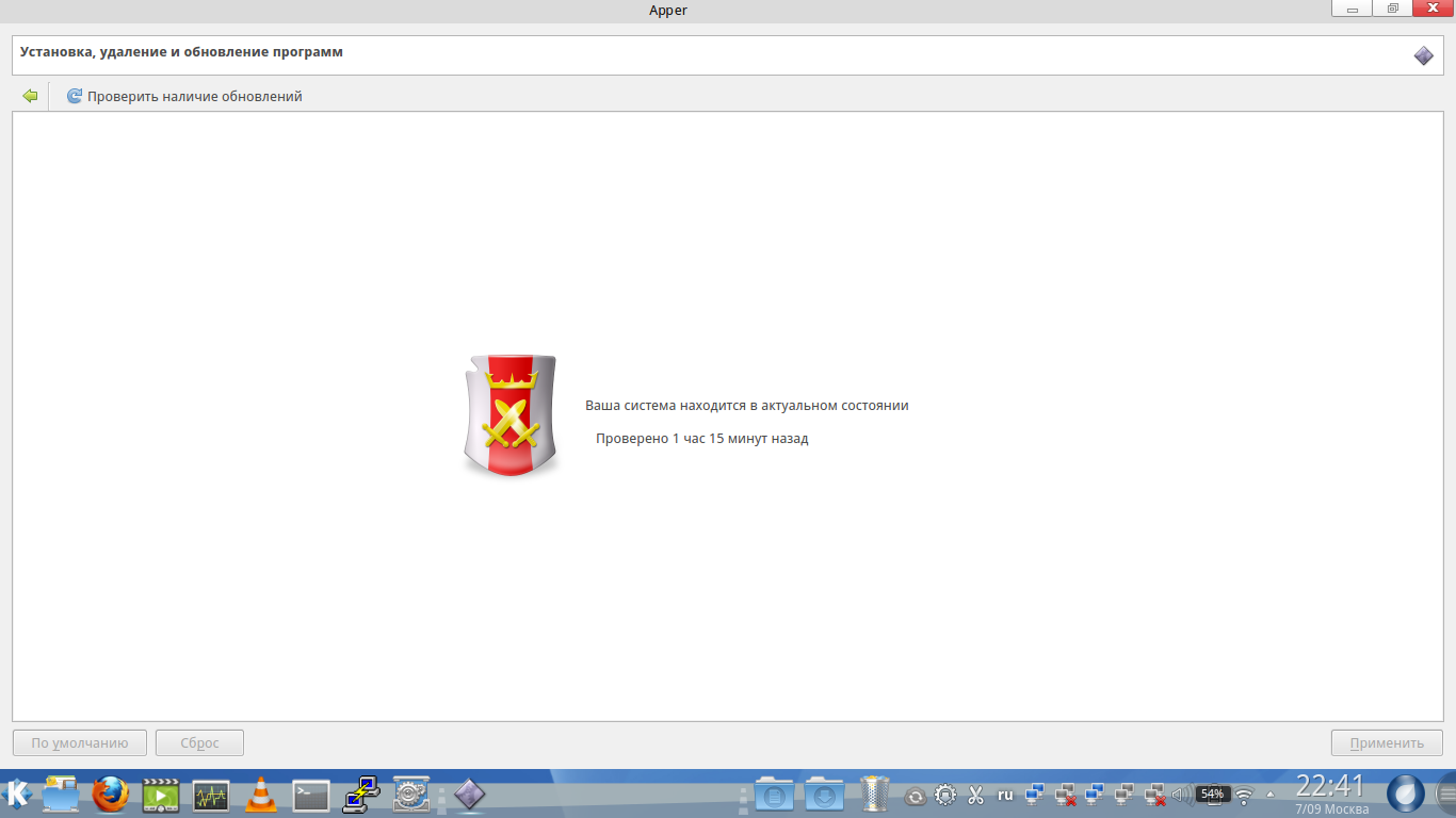

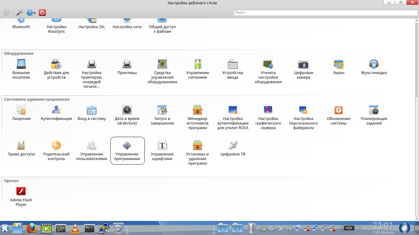

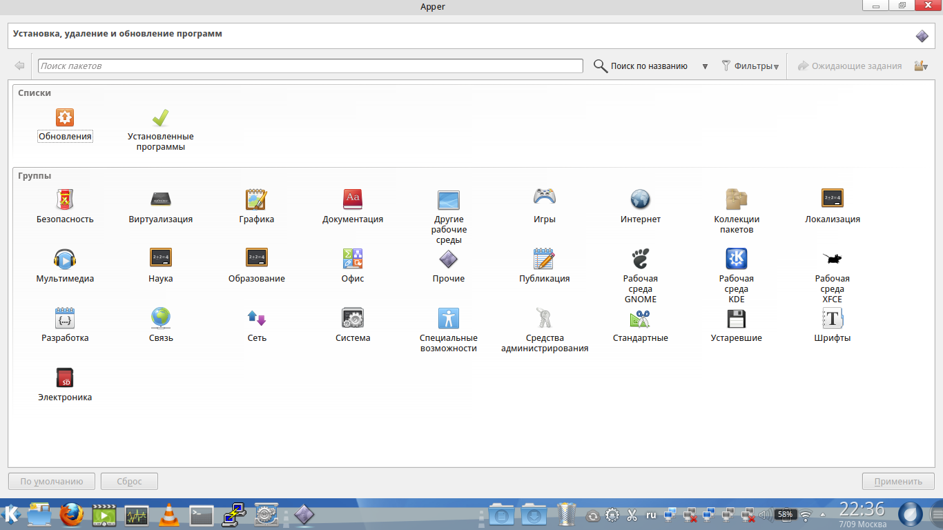

И программа "обновление системы" в трее не вылезало. Но сейчас сам не проверил и заметил, что вместо "обновление системы" вылез apper ( который вы сказали удалять). Очень интересная программа:
Это что, новая программа, идущая на смену старой "обновление системы"?

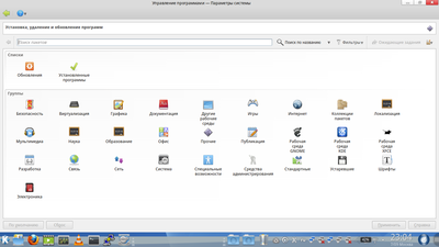

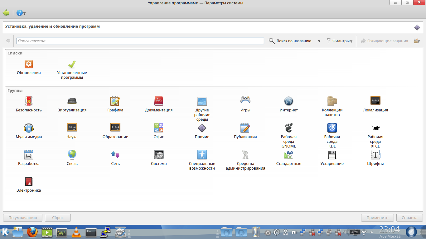

Кстати вот он:
И называется уже правильно

Галахов Роман писал(а):Но сейчас сам не проверил и заметил, что вместо "обновление системы" вылез apper ( который вы сказали удалять). Очень интересная программа:
.....[погрызано]....
Пожалуй удалять не буду.
Нет не новая программа. Вот что такое Apper :)
PastorDi писал(а):Нет не новая программа. Вот что такое Apper :)
Я это знаю - сразу по ссылке в "Установка и удаление программ" (сейчас это назвали "Управление программами")
Просто раньше, вроде, была политика "ROSA это KDE". Вот и подумал...
