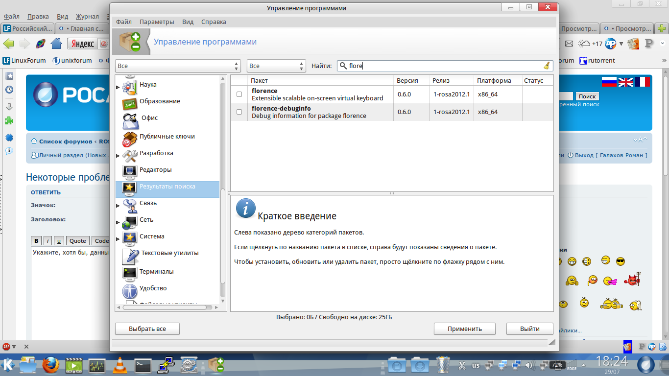

Trsoft писал(а):1.Есть ли florence keyboard в пакетах?
Да, Florence есть, самой свежей версии (0.6.0).

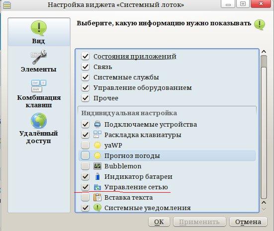

akdengi
Сообщения: 1381
Re: Некоторые проблемы
Сообщение akdengi »
Давайте начнем с того что у вас система судя по вашему крику души о NM не обновлена или подключены неверные репозитории, так как последняя версия NM - networkmanager-0.9.8.0-2 в main updates
После того как разберетесь с обновлениями, можно и остальное проверить.

akdengi писал(а):Давайте начнем с того что у вас система судя по вашему крику души о NM не обновлена или подключены неверные репозитории, так как последняя версия NM - networkmanager-0.9.8.0-2 в main updates
Стоит. А в управлении сетями 4g нет.

Trsoft писал(а):Подскажите пожалуйста как его добавить вместо kde-шного.
На системном лотке выбираем "Настроить системный лоток".
Разблокируем и выбираем "Управление сетью".
На скрине нет второго значка, так как knetworkmanagment у меня удален.
Он верхний.
И кстати "Раскладка клавиатуры" системного лотка имеет более крупный значек.
Я обычно пользуюсь этим.
