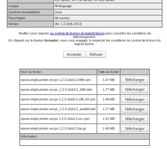

Ce que je ne comprends pas, je télécharge le driver sur le site d'Epson et quand j'installe mon imprimante, il me propose que le driver SX420 alors qu'il devrait au moins me proposer le SX430.

Vu que je suis seul a essayer de t'aider, on va tâtonner encore un peu. parmi ces fichiers lequel as tu utilisé pour installer ton pilote ?
Mon blog sur Linux : http://linuxadvantage.blogspot.com/
Re: problème imprimante
Le 3éme .... Pas trop le choix, non?
