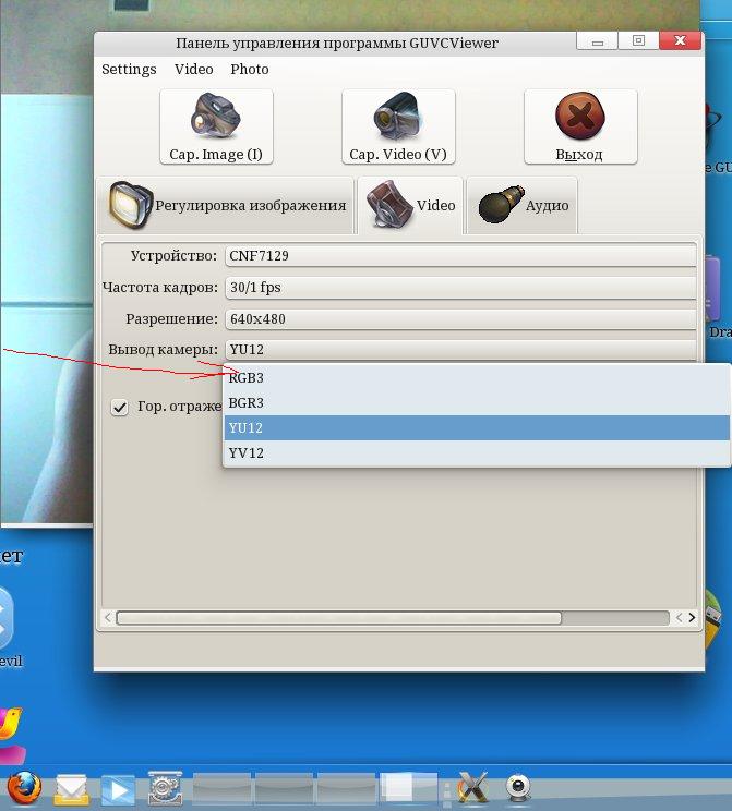

Можно пока пользоваться guvcview.
Тут лежит последняя версия для i586
http://abf-downloads.rosalinux.ru/victo ... 1.i586.rpm
Здесь для x86_64
http://abf-downloads.rosalinux.ru/victo ... x86_64.rpm
У меня если выставлен режим RGB3 отмеченный на картинке, а он установлен по умолчанию, то изображение
в пол картинки. На остальных режимах все идеально.
И съемка, и фотки.
