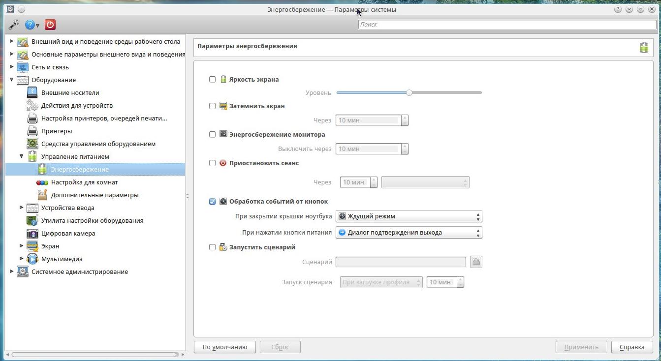

После сегодняшнего обновления стал отключаться монитор через 10 минут, при отсутствии активности клавиатуры и мыши.
Даже когда в параметрах энергосбережения все галочки отключены.
До этого стояло энергосбережение монитора: выключить через 200 мин.

ans писал(а):После сегодняшнего обновления стал отключаться монитор через 10 минут, при отсутствии активности клавиатуры и мыши.
А что в Screen Locker?

То же, что и на Вашем скрине.allllbbbert писал(а):ans писал(а):После сегодняшнего обновления стал отключаться монитор через 10 минут, при отсутствии активности клавиатуры и мыши.

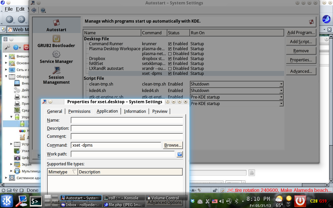

Hi,
I can't speak Russian but this looks like a problem I had back in Mandriva and it has not come back since I made a command to autostart in KDE
SystemSettings > System Administration > Startup and Shutdown > Autostart
Add Program > xset > OK > Application > Command: xset -dpms > OK
Re: Отключение монитора
Thanx for the hintrolf писал(а):Hi,
Товарищи с проблемой - проверьте, пожалуйста, помогает ли добавление xset -dpms в автозапуск решить её. Если помогает, то сделаем так в KDE по умолчанию.
