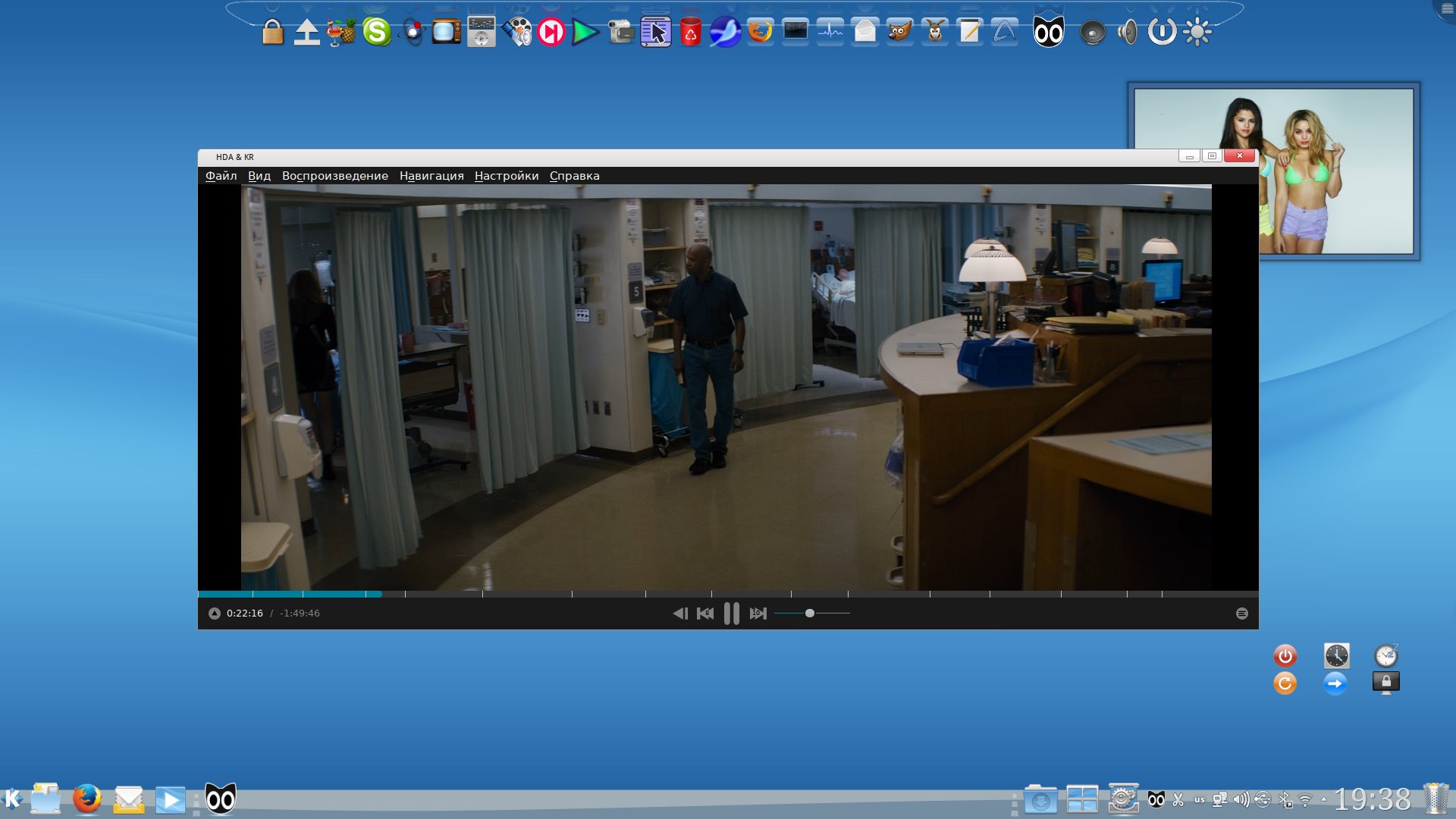

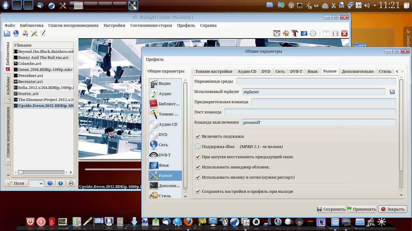

Сегодня попался незнакомый пакет.
ftp://ftp.mdvrb-factory.de/mandriva/2011.0/x86_64/release/showtime-3.5-74.2.109-bmdv2011.0.x86_64.rpm
Решил посмотреть. Приличный проигрыватель.
Не понял пока как установить доступные плагины.
Так-же необходимо вбивать пути к каталогам вручную.
Доступ к медиа серверу гораздо удобнее чем в VLC.

Если кому нравится очень перегруженный настройками и функциями проигрыватель, можно посмотреть на xt7-player3.
Автор заявляет его как,
Xt7-Player, полнофункциональный (почти) графический интерфейс к mplayer.
В 2012.1 есть в contrib. В LTS не смотрел, есть или нет.
Русскую версию можно поставить для 2012.1 http://abf.rosalinux.ru/downloads/victo ... noarch.rpm
Для LTS http://abf.rosalinux.ru/downloads/victo ... noarch.rpm
Перевод еще будет полироваться. В конце недели буду дома и более подробно поразбираюсь с видео фильтрами на нормальном интернете.

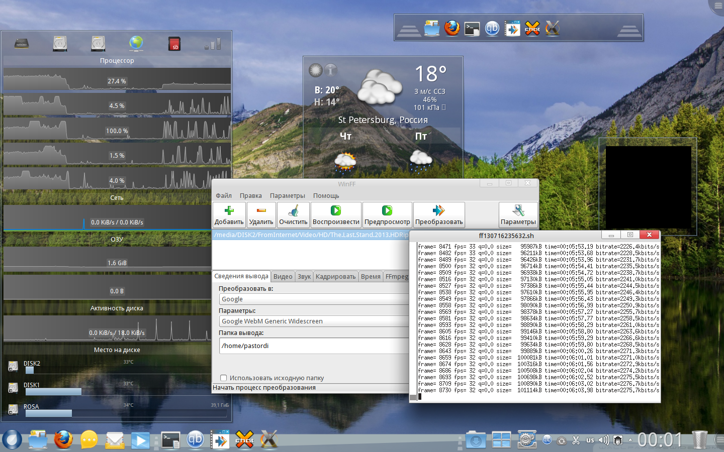

Ни кто случайно не помнит перекодировщик для видео в разные форматы, включая mkv.
Я забыл название программы. Вроде был интерфейс похож на WinFF или вроде как konvertible.
Я на нее нарвался год или полтора назад и она прекрасно перекодировала avi в mkv.
Потом поломал ОС и теперь не могу вспомнить ее имя.
Сообщения: 8050
Re: Мультимедиа
З.Ы. Вдруг кому понадобится кодировшик, который ест меньше ресурсов чем перекодирование через контекстное меню
из темы http://forum.rosalab.ru/viewtopic.php?f=5&t=622
или WinFF, можно попробовать довольно экономичный и шустрый qeven.

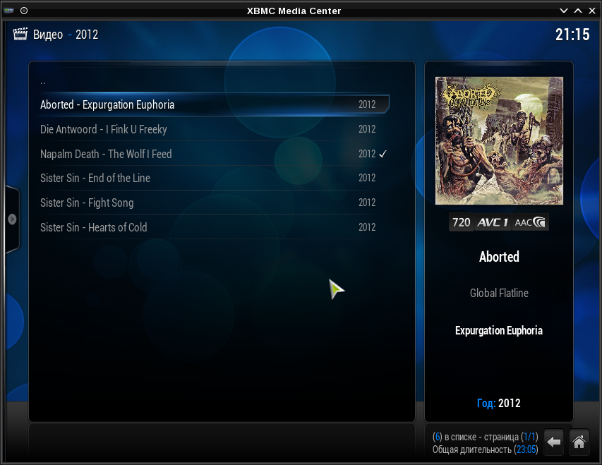

К слову, дописал пару фич для плагина к XBMC, который берёт информацию по музыкальным клипам из TheAudioDB. Сделал, чтобы добавлялась ещё информация о годе (основываясь на годе выхода альбома) и чтобы информация о жанре бралась не по конкретной песне (это поле почти везде пустое на TheAudioDB), а наследовалась из альбома. Конечно, для альбомов жанр тоже мало где ещё указан, но всё же проще указать его один раз для альбома, чем 10+ раз для каждой песни.
Но вот нюанс - плагин периодически обновляется из апстрима, так что либо форкать его и поддерживать своими силами для Росы (чтобы не переписался версией из апстрима), либо продвигать изменения в апстрим, что пока что лень. Но если вдруг кому-то будет надо, могу версию со своими добавлениями выложить на форуме.
Re: Мультимедиа
Сейчас в обновления придёт версия XBMC с парой заметных улучшений, касающихся раздачи музыкальных клипов по UPnP (а XBMC в этом плане просто незаменим, т.к. другие UPnP-серверы не умеют классифицировать клипы по году, жанру, группе и т.д., формировать "умные плейлисты").
1) Раньше клипы в медиа-библиотеке через UPnP отображались в формате "Песня", а сейчас будут в формате "Исполнитель - Песня", что многократно удобнее.
2) Раньше некоторые UPnP-клиенты вообще отказывались проигрывать музыкальные клипы с XBMC по UPnP. Например, Showtime на взломанной Playstation 3 (но не только он, конечно). Сейчас такой проблемы не будет. Мой патч в апстрим уже приняли, так что через какое-то время проблемы не будет не только в Росе. :)
А по получению метаданных для клипов с TheAudioDB вопрос что-то завис. Мейнтейнер соответствующего дополнения в апстриме XBMC собирался посмотреть на мои улучшения, но то ли забыл, то ли забил. Ничего не пишет пока что.

Осталось теперь разобраться с "умными" плейлистами в XBMC, по UPnP они не для всех клиентов корректно передаются. Но ещё не ясно, на стороне UPnP баг или на стороне клиентов отсутствие нужного функционала.
Re: Мультимедиа
На днях вышла новая версия XBMC - 12.2. Уже собралась, в ближайшее время будет на зеркалах :)

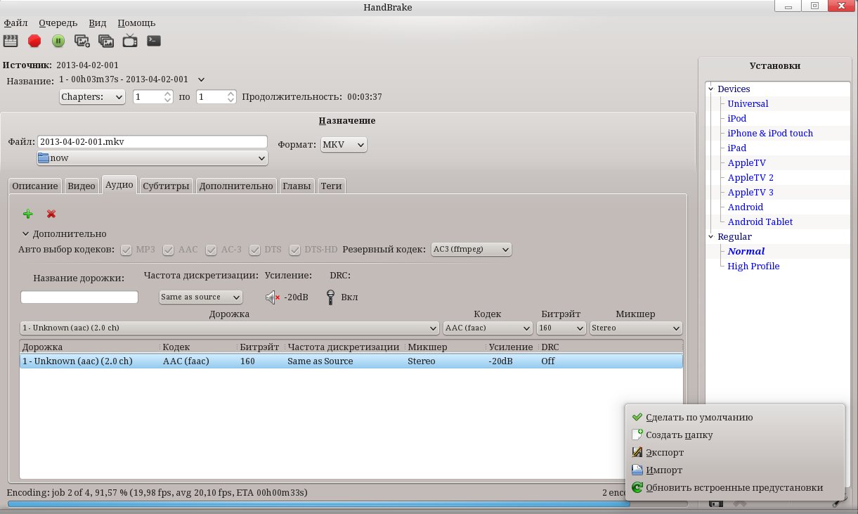

Не так давно в репах наконец появился HandBrake.
До чего же мощная программа.
Поражает скорость кодирования при установках по умолчанию.
Куча готовыж шаблонов кодирования для разных устройств.
Возможность отправить на кодирование сразу целиком нужный каталог.
Удобная обрезка кадров.
Работа со звуковыми дорожками и субтитрами.
В общем, крутая прога.
Сообщения: 2678
Re: Мультимедиа
Ну он не переведен. Да и процессор грузит почти на полную. А разница с WinFF не большая, всего 1минута. Да и он тоже, как WinFF использует ffmpeg для перекодирования.
Сообщения: 2678
Re: Мультимедиа
Проверил еще на 2х файлах, время HadBrake и WInFF отличается в 3-4 раза. Да WinFF тормознутее получается, но почему-то на первом файлике было одинаково. Может от кодеков еще зависит и от настройки тонкой ffmpeg. Трудно сказать...
Ну и качество HanBrake конечно страдает страшно! :) Все 3 перкодированные файлика в каких-то квадратиках :) и звук хлюпает. А после WinFF все отлично.
Кароче дело вкуса :):)

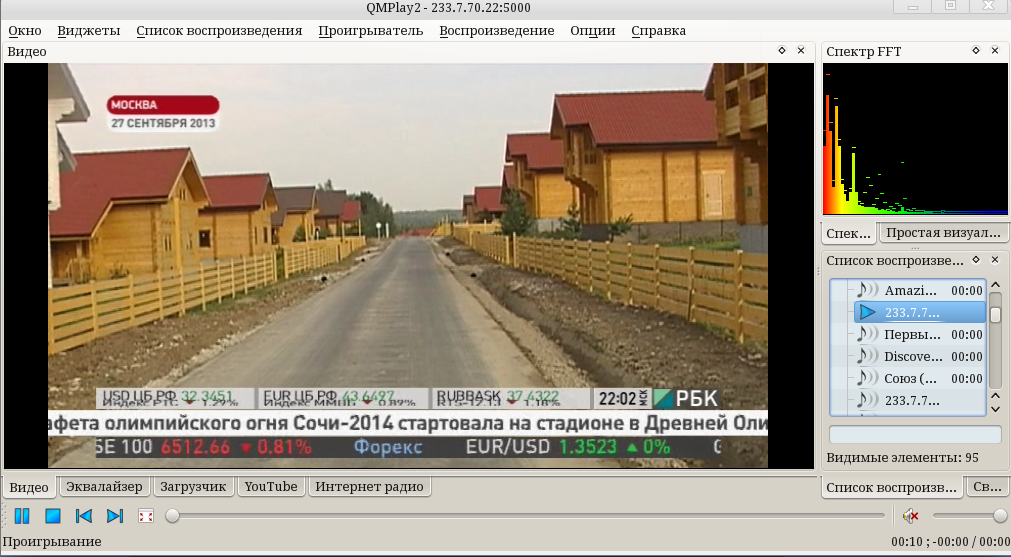

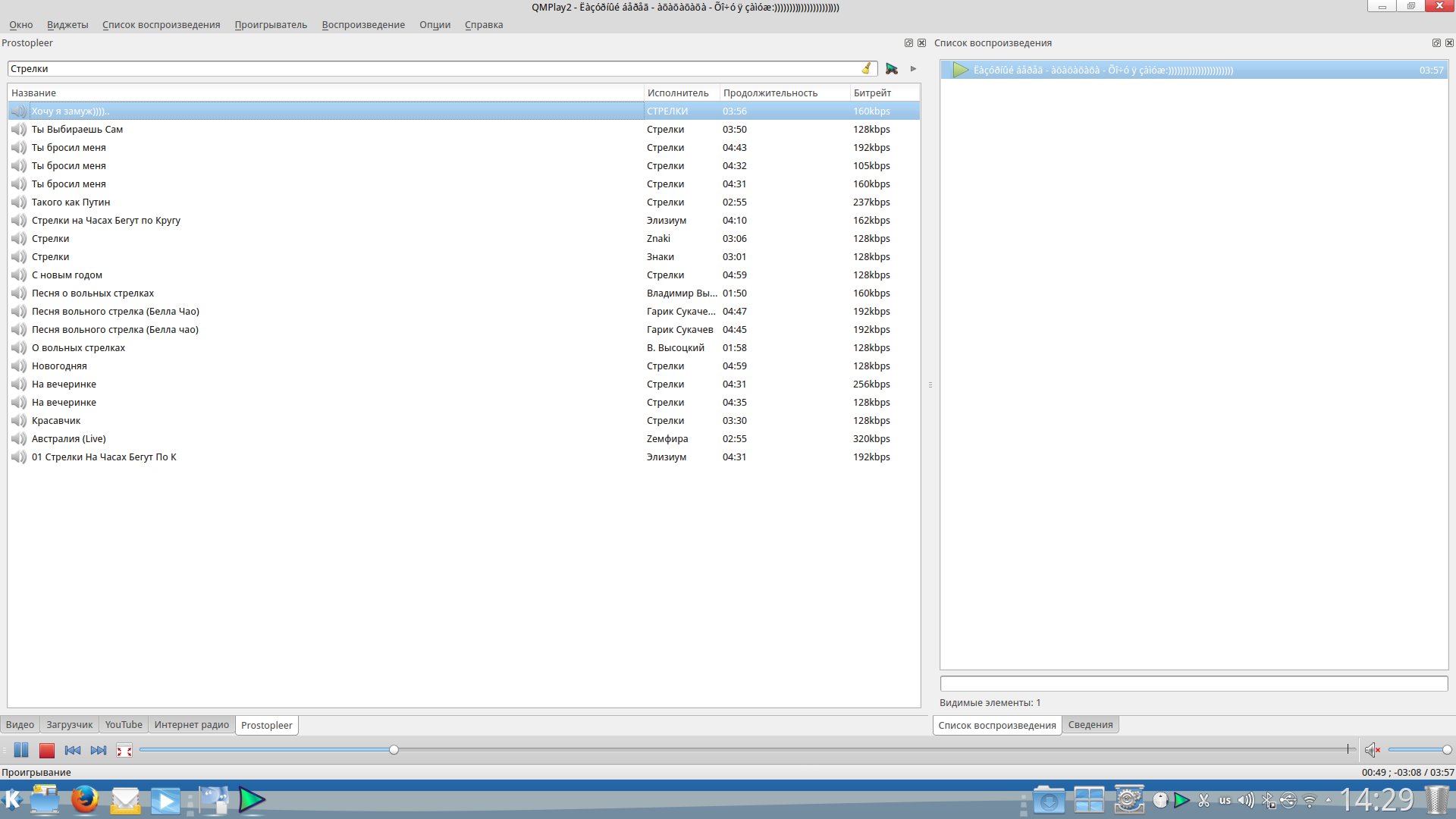

Немного о QMPlay2.
Достойный проигрыватель.
Ранее в другой теме я написал что требует ресурсов больше, чем SMPlayer.
Там я наврал. Просто не установил приоритет устройства. На втором скрине приложу, где менять приоритет простым перетаскиванием.
Списки воспроизведения найденные в гугле по слову "ru-element-ru.m3u" отлично воспроизводит.
Есть еще одна проблема, но не существенная.
Приложу третий скрие.
Там фраза "Wyczyść pamięć podręczną okładek".
Для её перевода нужно в исходниках в файле SettingsWidget.cpp строку "page1->clearCoversCache->setText( "Wyczyść pamięć podręczną okładek" );"
заменить на "page1->clearCoversCache->setText( tr( "Wyczyść pamięć podręczną okładek" );"
Но это нужно делать через среду разработки, изменение напрямую приводит к ошибки сборки пакета.
Может позже попробую исправить. Пока некогда.
В gambas3 это легко сделать, а тут даже незнаю. Сейчас голова занята bumblebee-3.2.1.

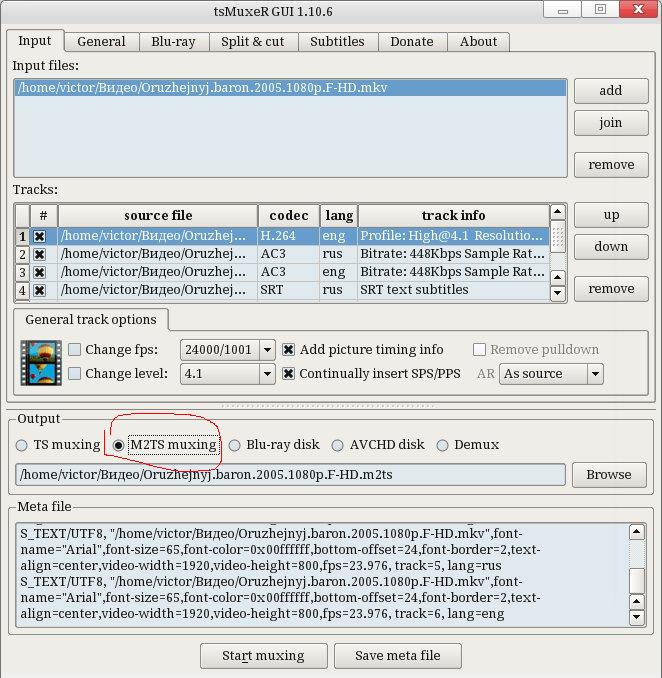

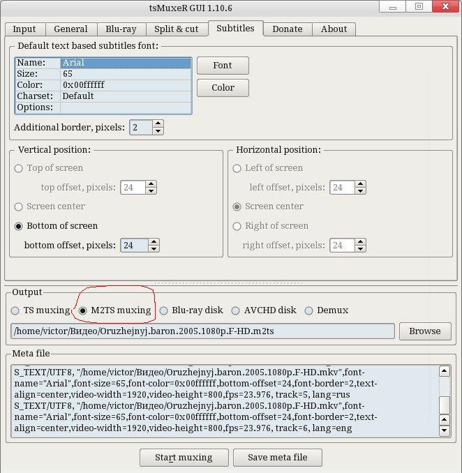

Если у кого телик Sony и проблемы с воспроизведением mkv,
то можно заглянуть сюда http://www.videohelp.com/tools/tsMuxeR
Прямая ссылка на архив http://www.videohelp.com/download/tsMuxeR_1.10.6.tar.gz
Распаковываем архив и в нем даем команду ./tsMuxerGUI,
но если лень писать эти буквы, то можно просто жмакнуть по нему два раза мышкой.
Прога не сложная и интерфейс похож на mkvtoolnix.
И так же быстро переупаковывает контейнер для формата пригодного Sony.
Если будет ругаться на шрифт Aria, то изменяем на другой доступный в системе.
Файл сразу становится виден через minidlna в аппаратах Sony и воспроизводится.
Файл mkv размером 8 ГБ упаковывается в контейнер m2ts примерно три-пять минуты.
Для Samsung этот формат тоже подходит, так что можно хранить фильмы в нем.
А если понадобится, недолго опять перегнать в mkv через mkvtoolnix .
З.Ы. Попробовал переупаковать в TS mixing, сонька тоже воспроизводит.
Про Samsung уже просто молчу, он все переваривает.

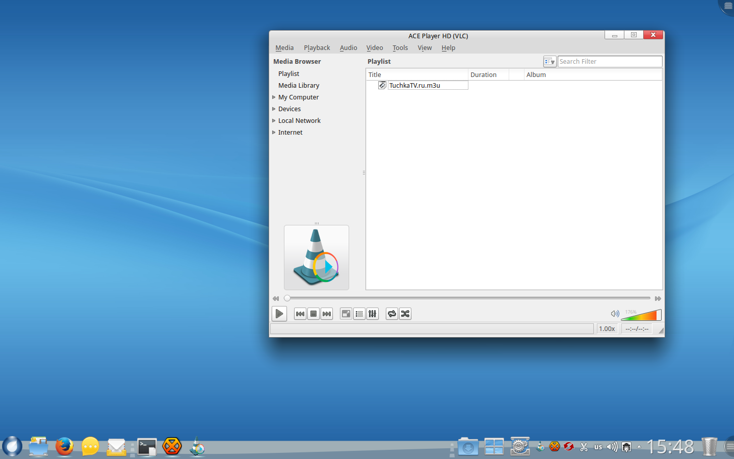

Ну я запустил этот AceStreamPlayer в ROCA. Только он m3u плейлист не хавает. Да и свой же ID (любой) тоже. Судя по логам не может сконнектится. Не знаю что ему там еще надо. :)

Недавно Pulfer добавил в репы проигрыватель 3D видео
с возможностью просмотра 3D как 2D.
Ну и как простой проигрыватель.
Из минусов так сам проигрыватель у меня на ноутбуке несколько загружает процессор.
Для mplayer нет возможности выбора вывода видео.
По умолчанию тоже высокая загрузка.
Это можно исправить добавив в файл ~/.mplayer/config
устройство вывода. Например такой текст для vdpau
# Specify default video driver (see -vo help for a list).
vo=vdpau,
# disable the running screen saver
stop-xscreensaver=1
Вроде на подходе версия 3.8.0 и надеюсь это исправят.
Ну и проблема с русским.
У меня добавить в программу перевод не получается,
Пытался спросить у автора, но в ответ тишина.
В общем плюнул и просто переделал саму программу на русский.
Часть кнопок увеличил, где сильно обрезался текст.
Но это конечно не выход. Так замаешься при каждом обновлении
переделывать.
Из дополнительных удобств, кнопка включения / отключения усиления звука на нижней панели.
Уровень усиления выставляется в настройках проигрывателя.
Если кому надо, так для x86_64
http://abf-downloads.rosalinux.ru/victo ... x86_64.rpm
И для i586, но я его не проверял
http://abf-downloads.rosalinux.ru/victo ... 1.i586.rpm

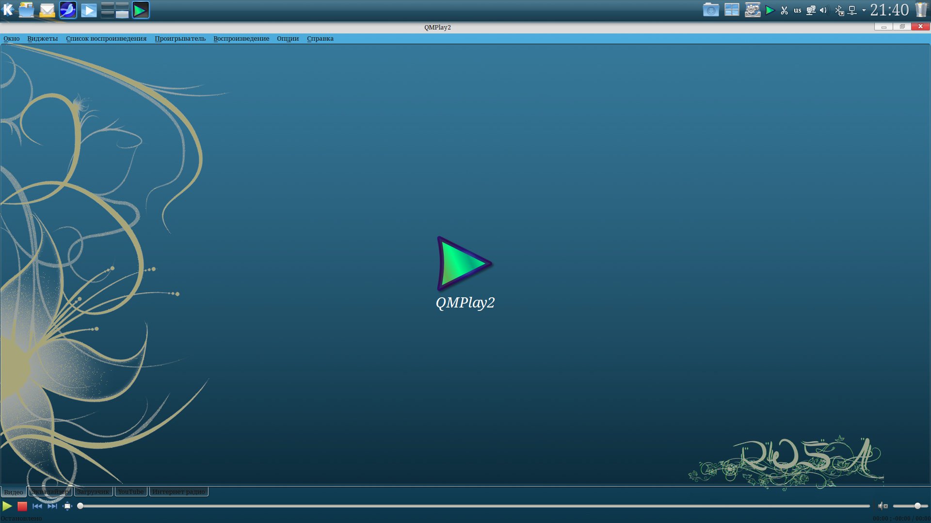

Обновился проигрыватель qmplay2.
Там изменений не много.
Появилась функция добавления собственной радиостанции.
Я ждал ее выхода. На днях автор прислал файлы локализации с просьбой обновить.
Но в данной версии он пропустил некоторые фразы и они на польском.
Похоже он пользуется исходной версией написанной на польском и не видит пропуски в локализации.
Уже было такое.
Так как объяснять ему суть проблемы сложно через переводчик гугла,
то сделал патч с исправлением и отправил ему.
Он обычно быстро исправляет.
Из всех достоинств этого проигрывателя особенно нравится доступ к списку воспроизведения в полноэкранном режиме.
Переведешь указатель мыши к левому краю экрана и выплывает список.
З.Ы. И увидел свой косяк. После выключении субтитров появляется OSD сообщение "Выключить субтитры".
Нужно исправить.

Pulfer писал(а):Обновил пакеты xmbc до новой версии 13.0. Скоро будут на зеркалах.
Он тогда не собрался для Росы.
Я его себе пересобирал из src от OpenMandriva.
Да собрался, вот же RPM:
http://mirror.yandex.ru/rosa/rosa2012.1/repository/i586/contrib/updates/xbmc-13.0-1-rosa2012.1.i586.rpm
http://mirror.yandex.ru/rosa/rosa2012.1/repository/x86_64/contrib/updates/xbmc-13.0-1-rosa2012.1.x86_64.rpm

На днях ожидается обновление проигрывателя qmplay2.
Как только разработчик получит перевод для французской и немецкой локализаций.
Я выпросил у него исходники.
Из нового, так появились настройки интерфейса.
Можно просто установить любое изображение как интерфейс программы.
Я поставил обоину, но вроде так не самый лучший вид.
Приложу скрин.
Так-же добавились настройки видео и звука.
Для звука выравнивание громкости и шумоподавление.
Для видео тоже добавлена функция шумоподавления.
Ну и некоторые другие настройки.
Очень хороший проигрыватель.

Вышел handbrake-0.10 rc1.
Очень качественно работает.
В то время, как версия 0.9.9 из репозитория R4 у меня просто падает.
Фильм avi размером 550 мб конвертирует за 4 минуты.
Последний раз редактировалось VictorR2007 05 ноя 2014, 14:22, всего редактировалось 1 раз.
Re: Мультимедиа
VictorR2007 писал(а):Вышел handbrake-0.10 rc1.

Думаю что было-бы неплохо.
Если брать исходники с https://launchpad.net/~stebbins/+archiv ... -snapshots
то нужно брать дополнения из моего пакета.
Там я собирал с патчем для отображения строк перевода,
а разработчику смог отправить этот патч только сегодня.
Не всегда есть возможность подключиться к интернету.
Еще добавил немецкую и французскую локали и обновил чешскую.

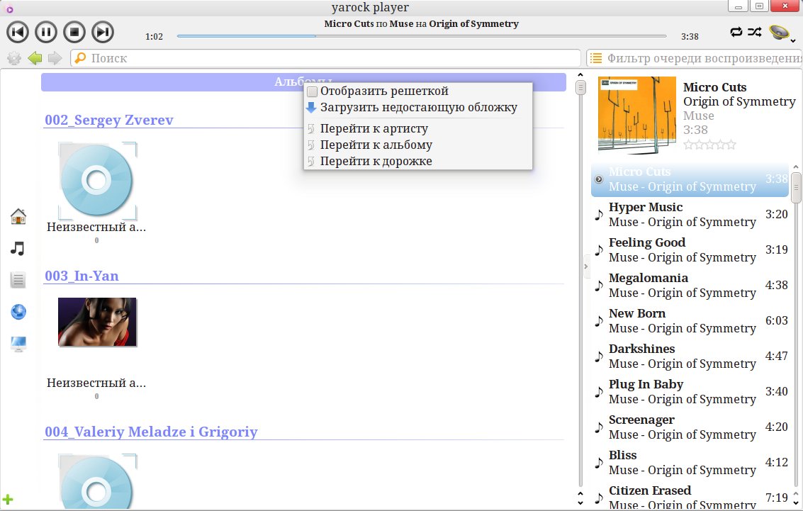

Вышла новая версия проигрывателя музыки yarock-1.0.0
Для x86_64 есть этот пакет
http://abf-downloads.rosalinux.ru/victorr2007_personal/repository/rosa2014.1/x86_64/main/release/yarock-1.0.0-1-rosa2014.1.x86_64.rpm
Для i586 этот пакет
http://abf-downloads.rosalinux.ru/victorr2007_personal/repository/rosa2014.1/i586/main/release/yarock-1.0.0-1-rosa2014.1.i586.rpm
