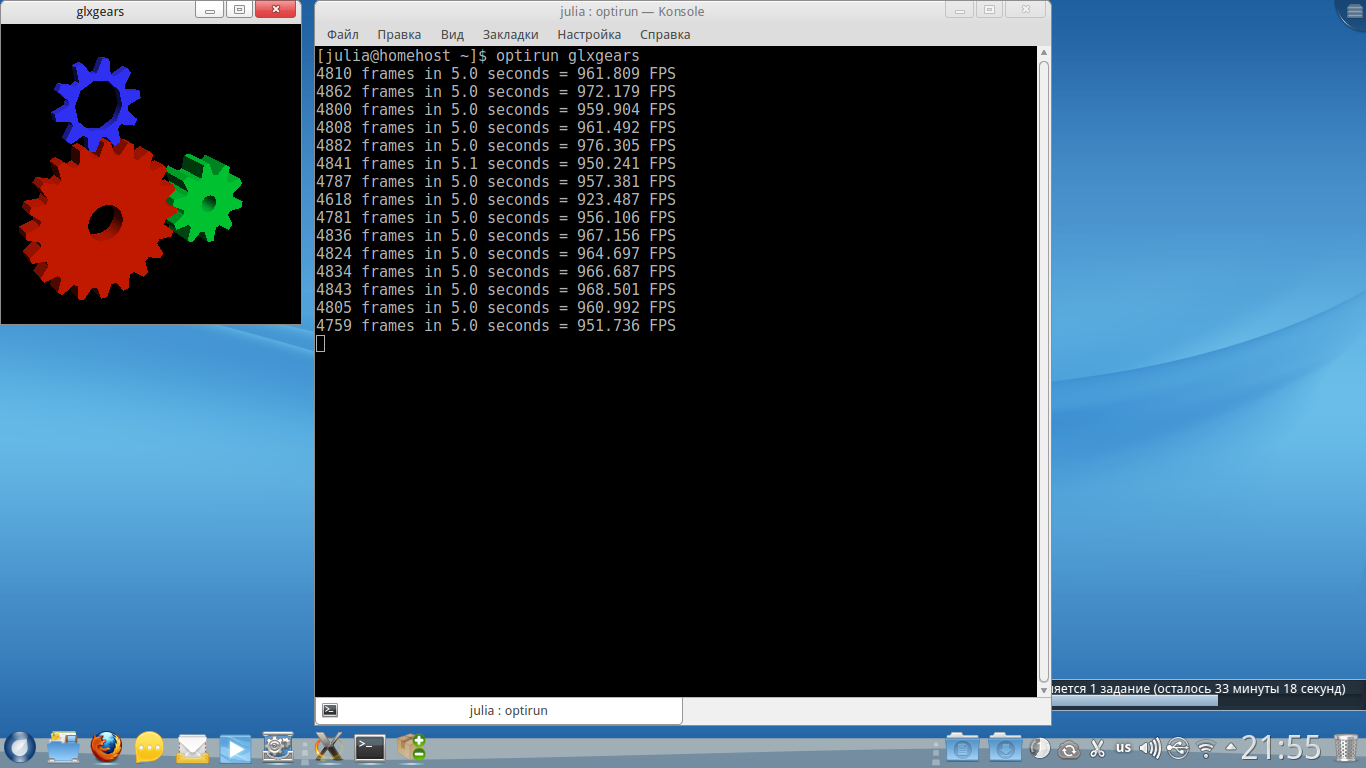

Сегодня пришлось снова устанавливать и настраивать.
Попробую коротко повторить алгоритм установки.
Архитектура ОС не важна, несколько раз настаивал на 32 и 64.
Огромное спасибо Fossa, я сейчас просто пытаюсь обобщить его подсказки.
Юля, проверьте пожалуйста что я напишу во французской ветке.
А sylvainsjc может потом переведет.
Там вроде были проблемы и понятный мануал не помешает.
Устанавливаем драйвера Nvidia через XFdrake.
После установки драйверов останавливаем настройку без сохранения.
Потом удаляем nouveau командой "rpm -e --nodeps x11-driver-video-nouveau"
Потом устанавливаем пакет bumblebee.
Далее редактируем /etc/bumblebee/bumblebee.conf
Делаем изменения
TurnCardOffAtExit=true
Driver=nvidia
KernelDriver=nvidia-current
Он должен быть таким

Потом в файл /etc/modprobe.conf пишем
nvidia-current && bumblebee
Теперь можно перезагружать.
После загрузки проверяем командой "optirun glxgears"

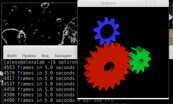

alexxcompany
Сообщения: 157
Откуда: Сухой Лог
Re: Nvidia и bumblebee
Сообщение alexxcompany »
Запустить так и не смог.
Последний раз редактировалось alexxcompany 06 апр 2013, 17:49, всего редактировалось 1 раз.
alexxcompany
Сообщения: 157
Откуда: Сухой Лог
Установил драйвер nvidia, bumblebee.
удалил nouveau (rpm -e --nodeps x11-driver-video-nouveau
Отредактировал

Рано радовался. После перезагрузки опять перестало работать.
modprobe nvidia
ERROR: could not insert 'nvidia_current': No such device
libkmod: command_do: Error running install command for nvidia
ERROR: could not insert 'nvidia': Operation not permitted
optirun glxgears
[   81.401766] [ERROR]The Bumblebee daemon has not been started yet or the socket path /var/run/bumblebee.socket was incorrect.
[   81.401820] [ERROR]Could not connect to bumblebee daemon - is it running?

Чудеса какие то. Решил завести проблему на хелпдеске
alexxcompany писал(а):установил. не помогло. :cry:
Ввел optirun glxgears чтобы показать ошибку вывода , ан нет она заработала.
Опять перезагружаюсь optirun glxgears
[ 1244.421755] [ERROR]The Bumblebee daemon has not been started yet or the socket path /var/run/bumblebee.socket was incorrect.
[ 1244.421835] [ERROR]Could not connect to bumblebee daemon - is it running?
Перезагружаюсь. Все равно ошибка.
Выключаю ноут. Включаю. Млин Работает. И так несколько раз.
После перезагрузки не работает, а после выключения работает.
В чем может быть проблема?
akdengi
Сообщения: 1381
Сообщение akdengi »
Вот этот файл удалите, как не заработает, и проверьте. Скоро будет фикс, который /var/run помещает в tmpfs и все будет нормально работать.
