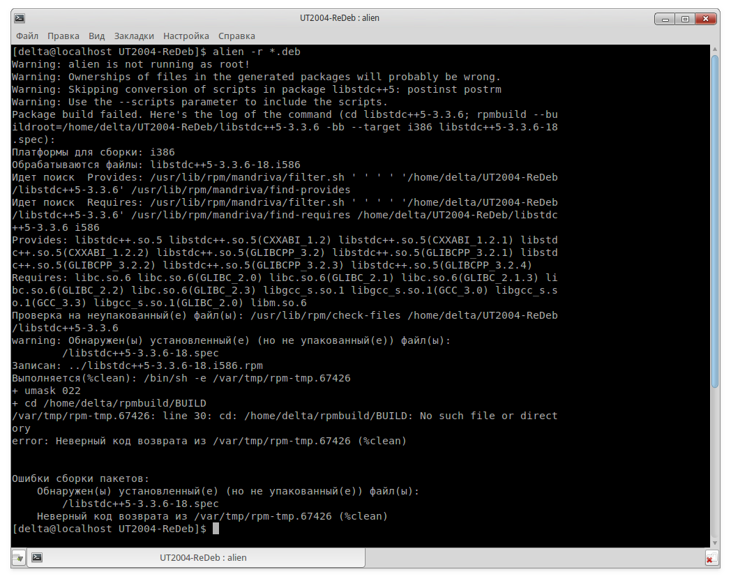

попробовал спомощью alien итог на скриншоте: из 12 пакетов обработал только 9 и выдал вот это...
Сообщения: 2677
Re: Можно ли DEB превратить в RPM?
Скорее всего надо поставить libstdc++ (как там написано) и заодно rpmbuild тоже. Запускать от root'a.
