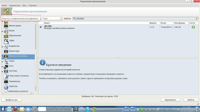

А у вас подключены источники?
Я к чему. Попробовал установить и получил это.
Без ошибок.

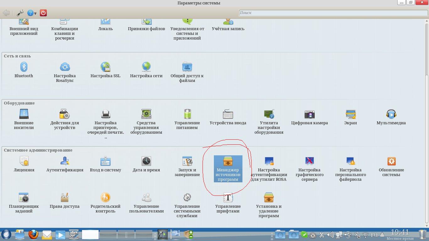

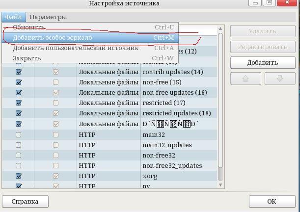

Сообщения: 8188
Re: Что делать - нет нужных зависимостей?
Сначала откройте ярлык, что на первом скрине.
Потом перейдите как на втором.
Все добавится само. Если отвечать "Да".

VictorR2007!
Очень признателен за Вашу помощь, но у меня нет такого меню.... :cry: Я вошел под обычным пользователем, а здесь Вы наверное под Рутом?
У меня есть только Установка и удаление программ и все.

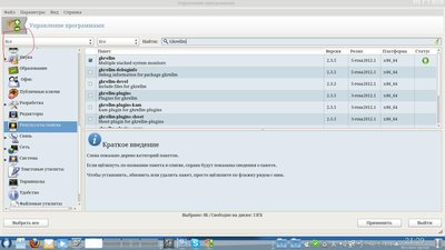

Сообщения: 8188
Mikele1299 писал(а):Немного начал понимать эту систему: пошла установка нужных прог, возможно я найду и свой Gkrellm. Спасибо за подсказки.
Тут стоит обратить внимание что по умолчанию вы не получите все возможные пакеты.
Или возможности программы.
По умолчанию
По умолчанию
Все дополнительные пакеты
