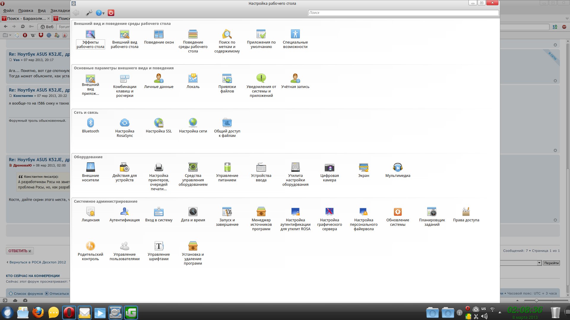

Константин писал(а):А разработчикам Росы на заметку - в настройках системы пункт "Цифровая камера" сбивает с толку. Он присутствует с бородатых времён KDE3 и всем пудрит мозги. А реально он может понадобиться одному из ста. Это, конечно, не проблема Росы, но, как разработчики и переводчики KDE вы имеете гораздо большее влияние. Или уберите этот пункт подальше или переведите его как "Фотокамера". Плиз!
Костя, дайте скрин этого места, чтобы сообразить, какой это модуль.

ДроноваЮ писал(а):дайте скрин этого места, чтобы сообразить, какой это модуль.
В разделе оборудование.
Уважаемая, поздравляю с праздником, желаю Вам всего хорошего :Rose:

1. "Цифровая камера" в КДЕ центре - это для фотоаппараов, а не для web камер.
