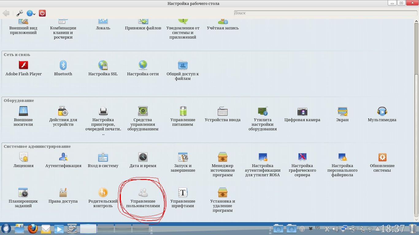

Вообще с этими картинками можно поиграть.
Можно положить фото в /usr/share/mdk/faces/
например это. Потом выбрать.
А описанная вами ошибка скорее всего в том,
что меняли аватар через меню пользователя настроек KDE.
Нужно менять тут. Что-бы много не писать, приложу вход в настройки на второй картинке.

Проблема именно с доступом к папкам второго и последующих пользователей. Дело в том, что KDM проверяет права, на тот теоретический случай, когда он будет запущен не от рута, а от другого пользователя. Тогда для получения аватарок из домашних папок нужны будут права для считывания данных из домашних папок пользователями из других групп. Простое решение этой проблемы это добавление соответствующих прав. Но делать по-умолчанию так для всех не рекомендуется, так как уменьшает уровень безопасности.
С другой стороны, такой случай (запуск KDM не от рута) для подавляющего числа пользователей чисто гипотетический и никто с ним не сталкивается. И скорее всего будет предпочтительней в последующем убрать эту проверку в KDM.
Если кому то интересно, распишу алгоритм назначения аватарок. В начале KDM проверяет права доступа к домашней папке. Если есть доступ на запуск другими пользователями, то ищется в домашней папке файл .face.icon Это стандартное место хранения аватарок для KDE, задается из systemsettings (Настройка рабочего стола -> Учетная запись -> Профиль пользователя). Набор аватарок для выбора берется, как раз, из /usr/share/mdk/faces/.
Если прав нет или если есть, но нет аватарки в домашней папке, то смотрится стандартное место хранения аватарок для Мандривы, в папке /usr/share/faces/. Ищутся файлы вида USER_NAME.png, где USER_NAME - имя пользователя (логин). Задается из drakconf (Настройка компьютера -> Система -> Управление пользователями). Набор аватарок для выбора также берется из /usr/share/mdk/faces/.
Если и здесь нет, берется дефолтная аватарка /usr/share/faces/default.png
