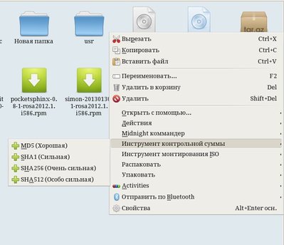

Киньте приложенный файл в ~/.kde4/share/kde4/services/ServiceMenus
и можно создать ее через контекстное меню.
CheckSum-Tools_addtoservicemenu.desktop.tar.gz
Файл для контекстного меню
(696 байт) 1122 скачивания

VictorR2007 писал(а):
asupstudent писал(а):перед прожигом проверяет контрольную сумму, потом ее можно скопировать и вбить в поисковик,
Но ведь для контрольной суммы полно других инструментов.
Это конечно понятно на вкус и цвет товарищей нет, можно вообще консольными утилитами пользоваться это во первых.
Но использовать интегрированный инструмент намного удобнее чем разрозненный набор утилит это во вторых.
По умолчанию эта функция не включена, то есть это "танцы с бубнами", что например рядовому пользователю вобщем то и не нужно это в третьих.
Не обижай слабого детеныша — он может оказаться сыном тигра.
