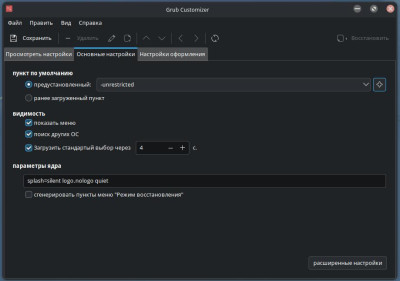

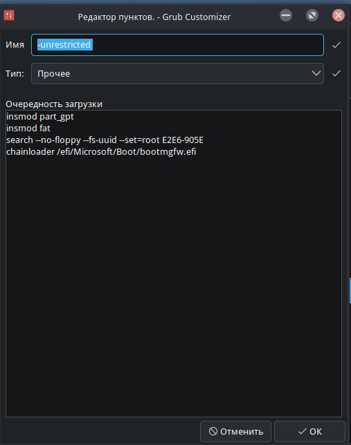

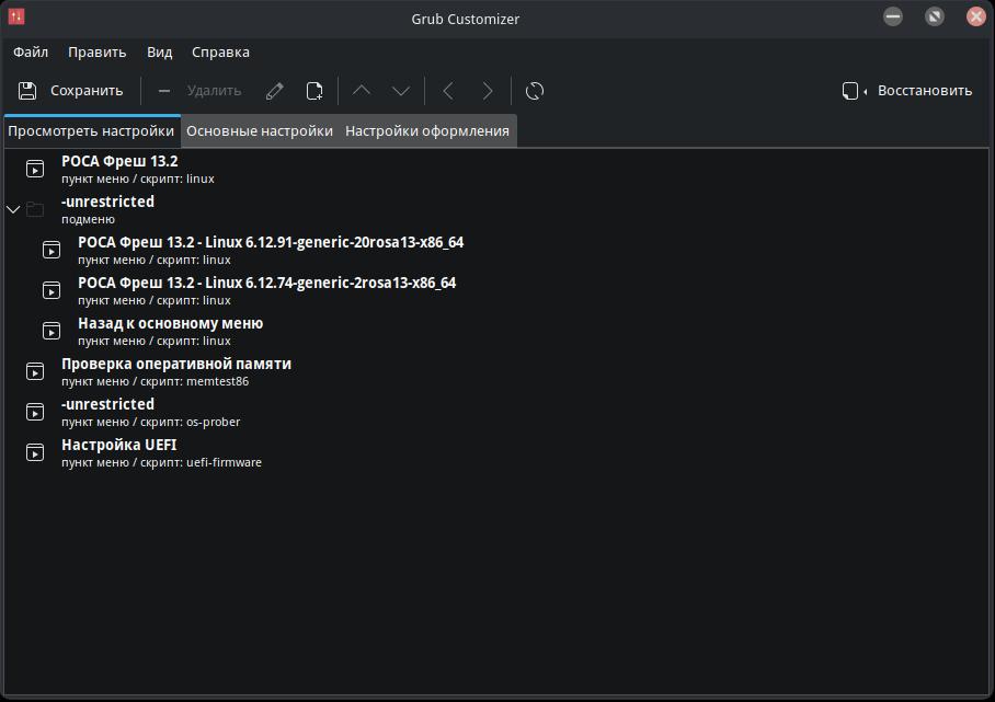

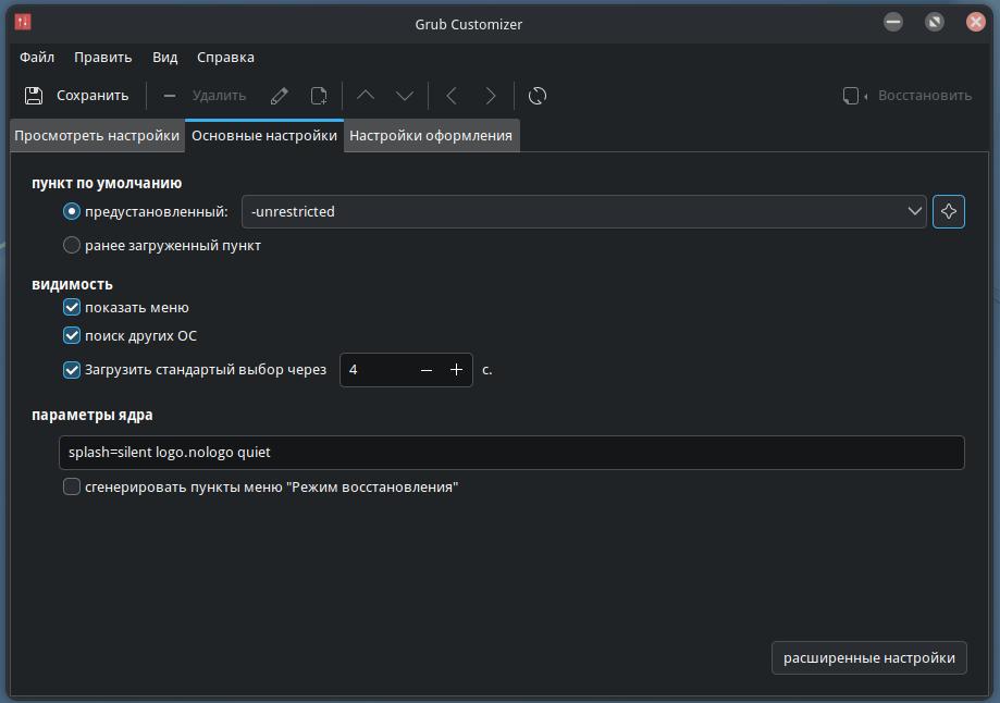

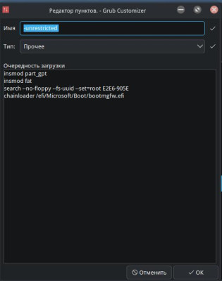

Хочу, чтобы Windows 11 в меню Grub2 была по умолчанию.
По многочисленным советам установил grub-customizer.
Но незадача - там нет такого пункта. Есть только - "-unresolved". Выбираю, сохраняю, но ничего не меняется.
Есть подозрение, что пакет grub-customizer из дистрибутива устарел немного...
Может кто помочь сделать Windows 11 в меню пунктом по умолчанию?

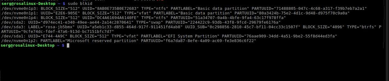

Узнать UUID EFI‑раздела:
sudo blkid
Покажи вывод этих команд.

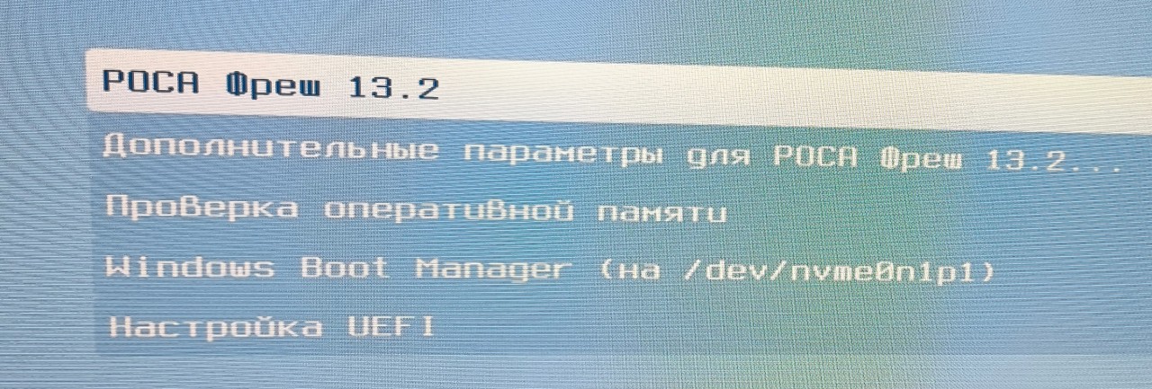

При загрузке всё есть
