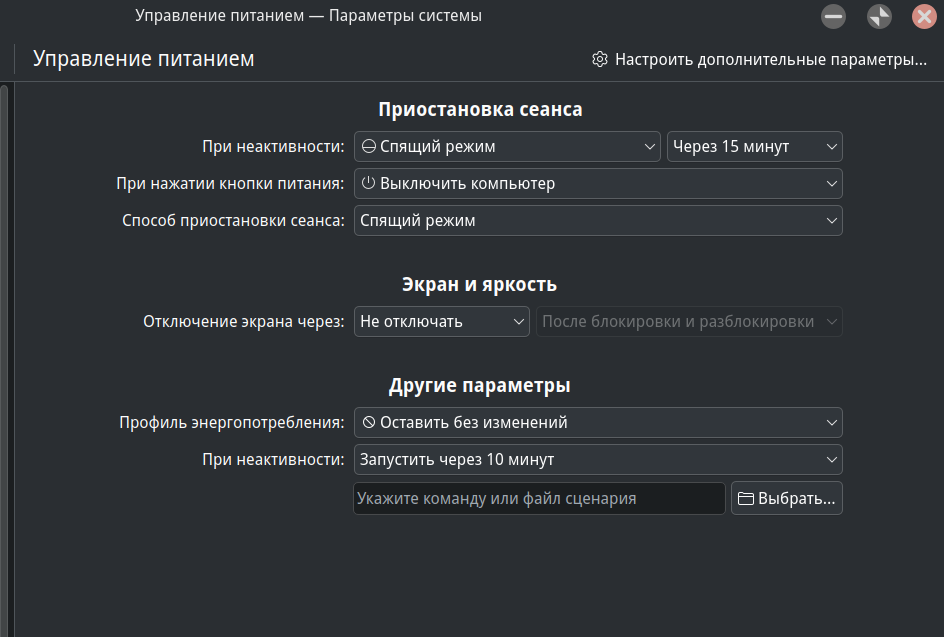

У меня всё заработало, когда я отключил отключение экрана. Мне кажется, там конфликт какой-то между отключением экрана и засыпанием компьютера. Если включено отключение экрана, то компьютер просыпается. Хотя я давно не проверял, не знаю, как сейчас работает.

У меня отключено, галочка убрана с "Наблюдение за простоем"

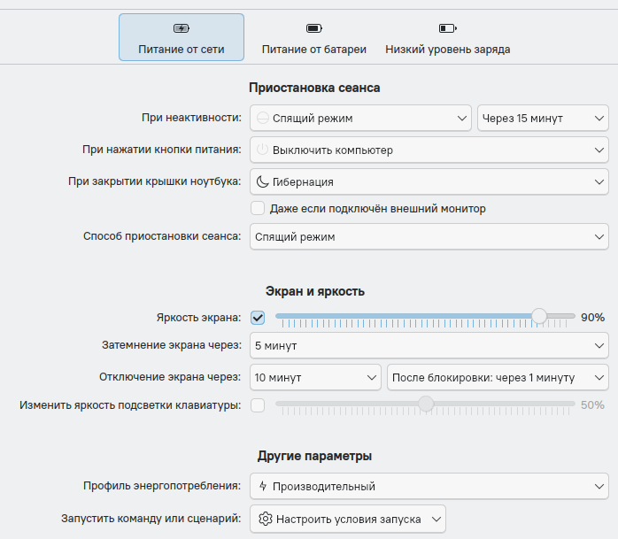

При таких настройках у меня все работает

Не, всё равно не фурычит. У меня LXQT.
