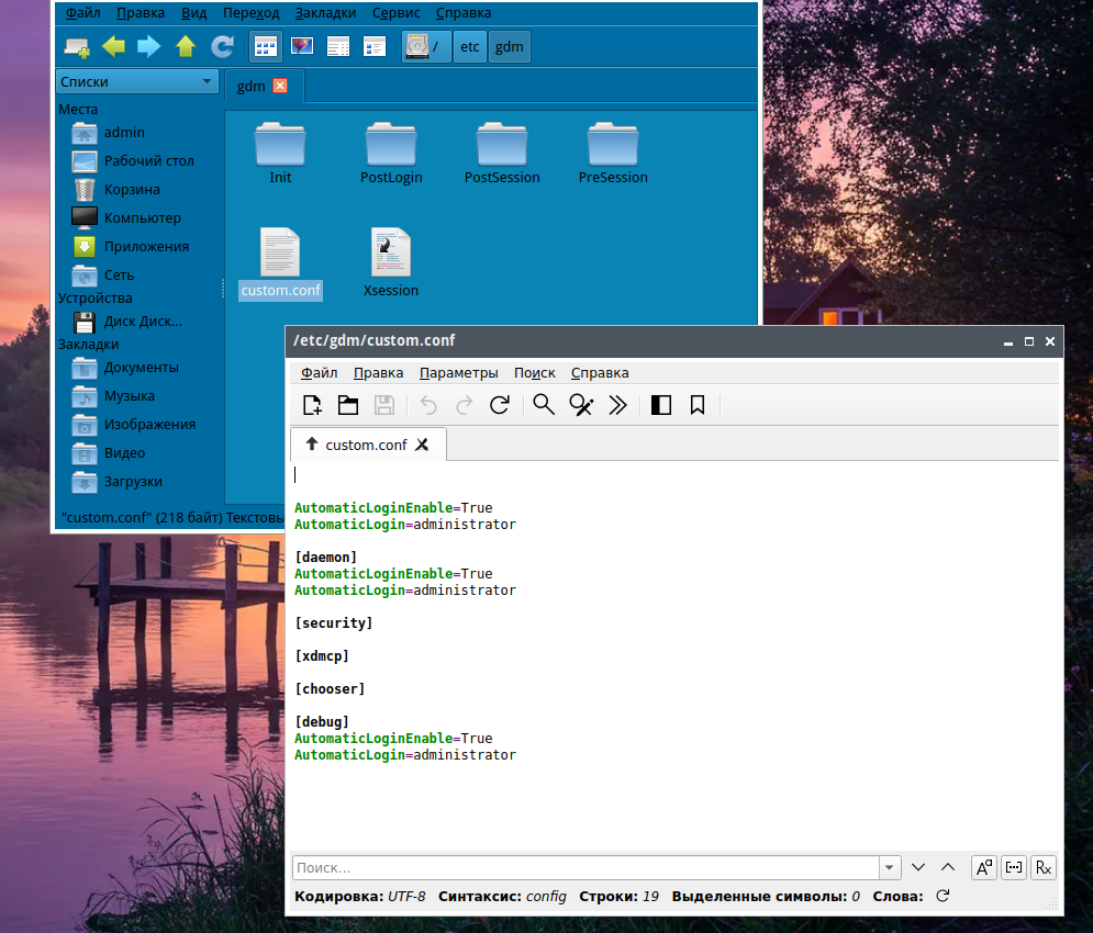

Ну что с автовходом то делать?
- Евгений008
- Сообщения: 114
- Зарегистрирован: 29 мар 2021, 12:27

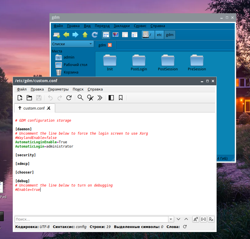

Его нет. С файлом этим что посоветуете сделать? У меня впечатление что комп его вообще не читает. Что только тут не писал уже по совету с этого форума. Автовход хочу что б не было экрана с вводом пароля а сразу на раб. стол попадать после загрузки системы. Посоветуете ещё что, нет?

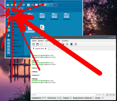

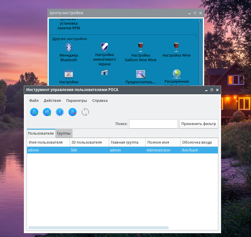

Re: Ну что с автовходом то делать?
Вот это что?
Домашний каталог вашего пользователя? Если это так, то и пользователя с максимальной вероятностью зовут admin, а не administrator, и в конфиге должно быть AutomaticLogin=admin

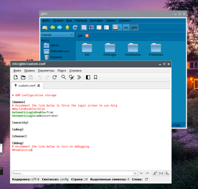

# GDM configuration storage
[daemon]
# Uncomment the line below to force the login screen to use Xorg
#WaylandEnable=false
AutomaticLoginEnable=True
[security]
[xdmcp]
[chooser]
[debug]
# Uncomment the line below to turn on debugging
#Enable=true- Евгений008

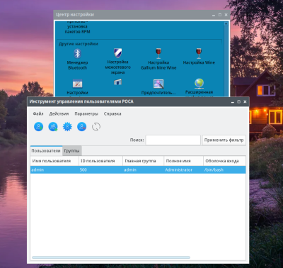

В поле ввода логина при загрузке системы у меня стоит имя Administrator. Я попробовал по вашему совету в "конфиге" написать как у вас всё и имя admin и никакого толку, всё так же. Вот.

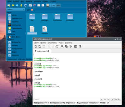

Покажите как теперь ваш конфиг выглядит, ну и заодно вывод этой команды:
for i in 0 -1 -2 -3 -4; do echo "===== Boot $i =====" ; journalctl -b $i -u gdm --no-pager ; done- Евгений008

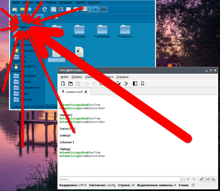

Вот теперь замените в конфиге administrator на admin и перезагрузите комп, если автологин не сработает покажите вывод команды
journalctl -b 0 -u gdm --no-pager- Евгений008

admin@rosa-hm5dea ~ $ journalctl -b 0 -u gdm --no-pager
июл 22 18:35:01 rosa-hm5dea systemd[1]: Starting GNOME Display Manager...
июл 22 18:35:02 rosa-hm5dea systemd[1]: Started GNOME Display Manager.
июл 22 18:35:04 rosa-hm5dea gdm[935]: accountsservice: ActUserManager: user (null) has no username (uid: -1)
июл 22 18:38:11 rosa-hm5dea gdm-password][1388]: pam_unix(gdm-password:auth): user [admin] has blank password; authenticated without it
июл 22 18:38:11 rosa-hm5dea gdm-password][1388]: gkr-pam: no password is available for user
июл 22 18:38:31 rosa-hm5dea gdm[935]: Gdm: Child process -1015 was already dead.

Выглядит, что у вас неверно вписано имя пользователя.
Правильно должно быть
AutomaticLogin=adminэто отображаемое имя пользователя.
А для настроек правильное admin.
Например, у меня в экране входа видно имя «Виктор».
А в настройках автовхода уже другое имя, «victor».
- Сообщения: 8381
У вас реальное имя пользователя можно в выводе консоли увидеть.Евгений008 писал(а): 22 июл 2026, 20:04 Для получения помощи введите в консоли: справка
Оно написано в строке ввода консоли, до знака @ - admin@rosa-hm5dea.
Видно что admin.
- Сообщения: 8381
Самое простое, это зайти в папку /home, и в ней посмотреть название каталога вашего пользователя.
Название каталога совпадает с именем пользователя.
- Евгений008
- Сообщения: 114
Помогло. Я ещё первый раз сегодня, после первого совета на admin заменил - перезагрузил комп и ни фига не вышло. А теперь полностью комп выключил-включил и сразу на раб. стол попал. Наконец то. Спасибо.
