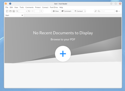

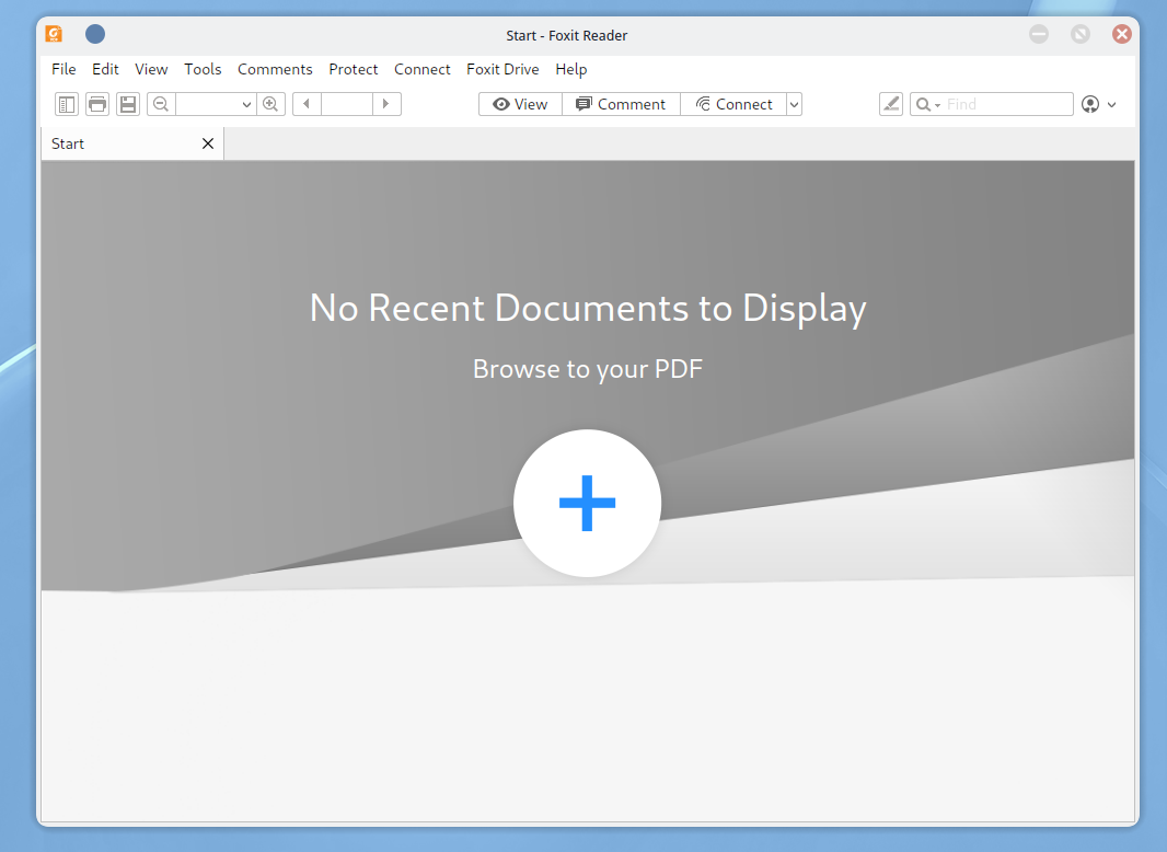

Спасибо, ваш совет помог, у меня заработало данное приложение.
