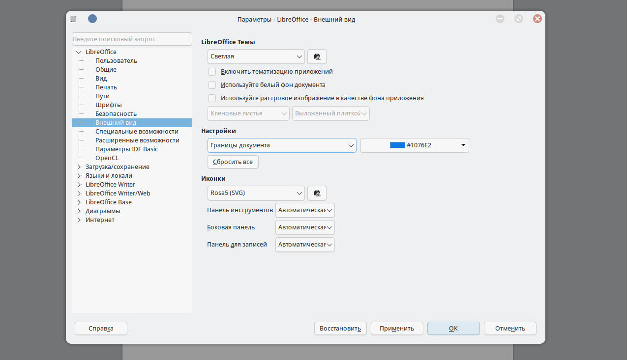

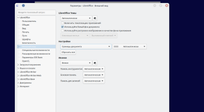

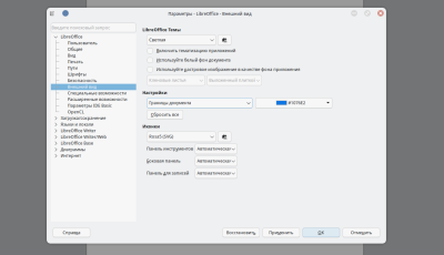

Обнаружилась непонятная "бяка" - нельзя поменять цвет фона в Libre Office Writer:

Удалил версию Libre Office, идущую в дистрибутиве (25.8.3.2), установил последнюю, с официального сайта - 26.2.4 - ничего не поменялось. Выходит, проблема не в самом приложении, а в графическом окружении KDE.

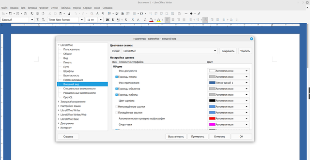

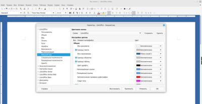

Вот пример с другой системы (Linux Mint):
Обратите внимание на фон документа - он настраивается из меню "Параметры".
Последний раз редактировалось Sartorius 15 июл 2026, 19:19, всего редактировалось 1 раз.
Re: Невозможно поменять цвет фона в LibreOffice
Версия, которая приведена выше в качестве иллюстрации, 7.3.7.2 - цвет удалось поменять, изменив вкладку "фон приложения".

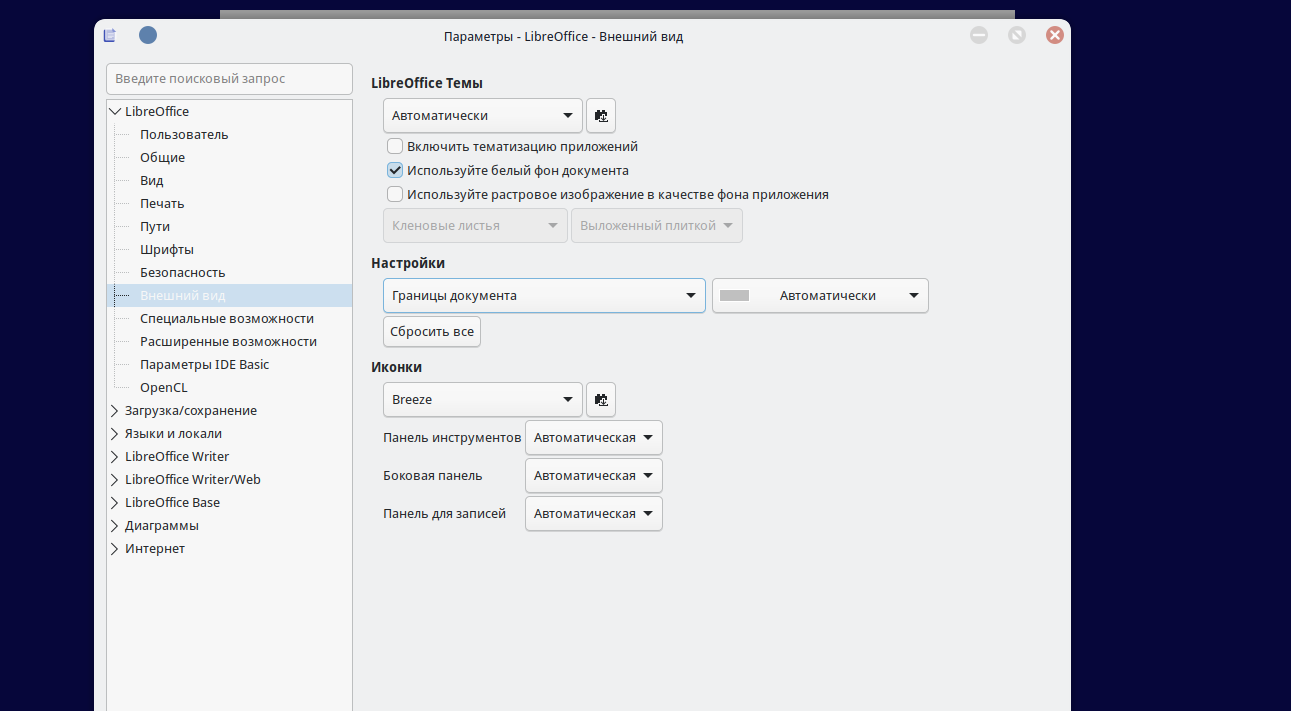

P.S. А напоследок самое интересное и непонятное (хотя, в принципе, всё понятно - скрытая директория настроек Writer осталась в "хомяке") - после удаления пробной, старой версии данного офисного пакета и установки из репозитария текущей, актуальной цвет фона остался ярко-синим, хотя в настройках он указан серый. Очень сильное колдунство, однако!
