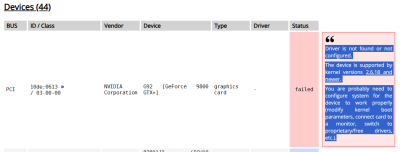

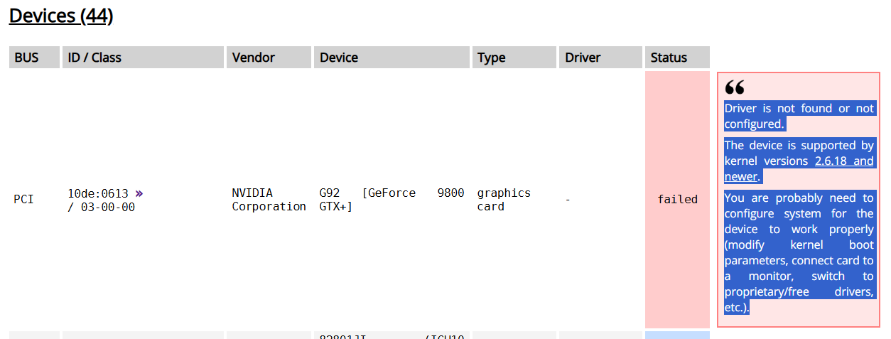

Но, простите, никак не возьму в толк, как способ запитывания карты влияет на возможность определения доступности драйвера (проприетарного или нет).
Компьютер покупался в 2008 для игрушек сыну и свое отпахал без перегрузок, где могло бы понадобиться доп. питание. Такого не планируется и сейчас. Вывод на монитор присутствует.
Возможно, пробу научили индицировать формальные вещи типа неподключенного второго разъема питания, но!
Английским по белому (модель вполне себе определена): О питании ничего. (
