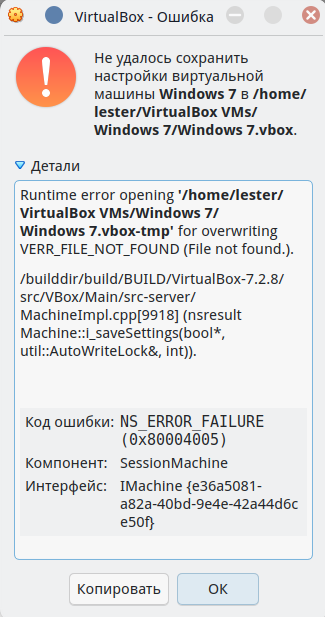

Приключился вот такой негоразд. До этого работало нормально
VirtualBox вот такой: 7.2.8_ROSA r173730, установлен через dnf
Если разместить папку с виртуальной машиной не в /home/$USER, а на любом другом диске (хоть на флэшке), то ошибки нет, но мне так неудобно.

Эта ошибка в VirtualBox чаще всего связана не с поломкой самой виртуальной машины, а с проблемами прав доступа, файловой системы или блокировками в домашней директории пользователя. Тот факт, что на другом диске (или флешке) всё работает, это подтверждает: проблема локализована именно в пути /home/lester/.

Выпустили virtualbox-7.2.10.
https://www.opennet.ru/opennews/art.shtml?num=65702
Пакет сейчас на тестировании, но можно установить из контейнера.
Сборочный лист
https://abf.io/build_lists/5595168
