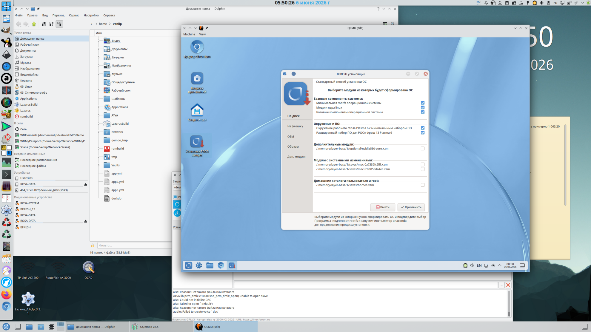

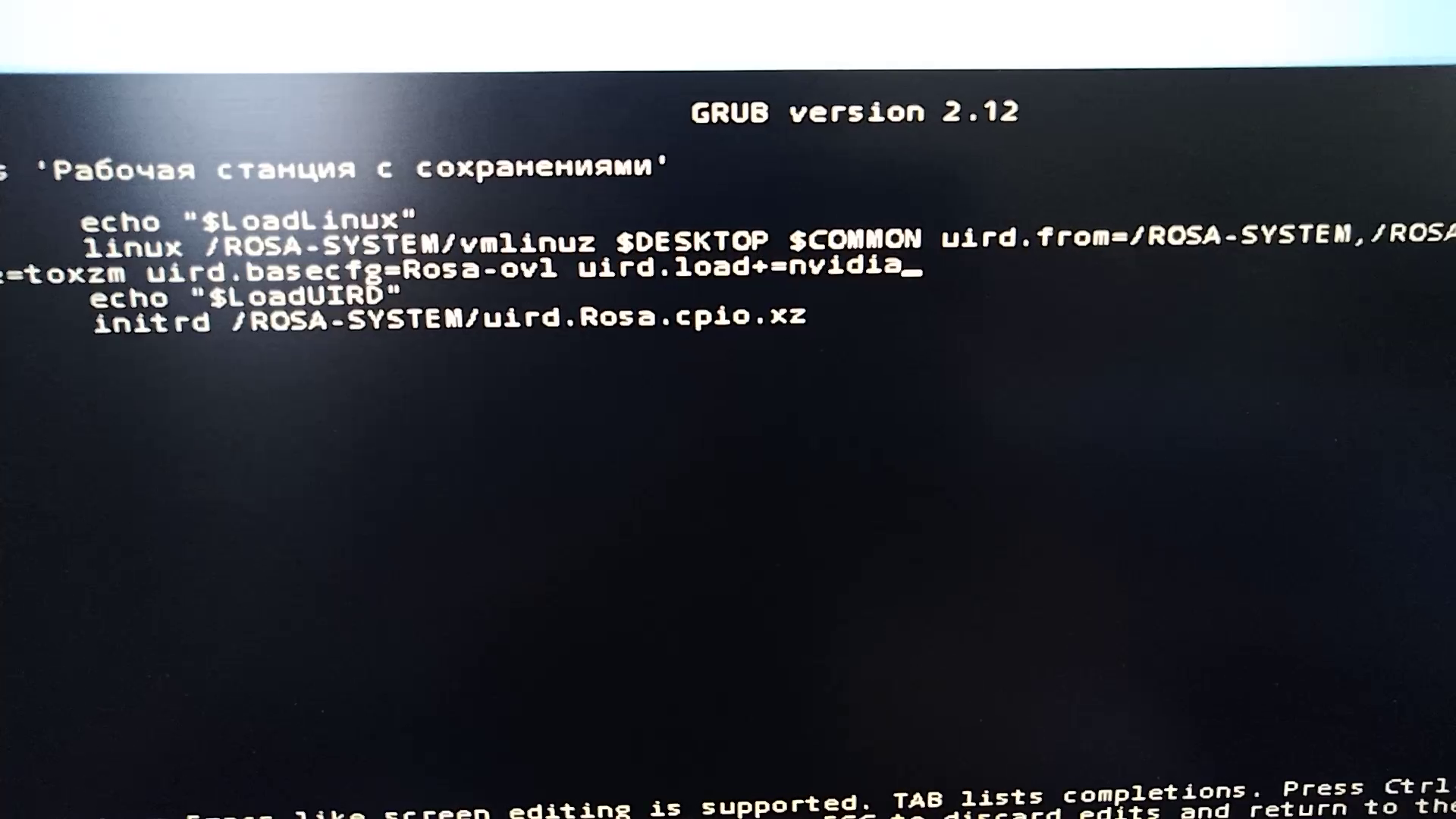

Запустил я виртуалку в GQemoo. Собрал модуль. Он сохранился, не исчезает после перезагрузки, установщик его определяет.
На скрине я прописываю uird.load+=nvidia для загрузки с возможностью сохранения.
Экран продолжает уходить в режим ожидания
betcher
Сообщения: 502
Operating system: MagOS
Barium
Re: [Решено] Черный экран при установке Rosa R13.2
Сообщение betcher »
Не понял из вашего ответа был ли перемещен модуль с nvidia в optional. Из домашней папки инсталлятор его тоже увидит, но uird.load не подключит. Если не переместили попробуйте переместить и загрузить с uird.load.

ДонВенчензо
Сообщения: 326
Сообщение ДонВенчензо »
betcher писал(а): 06 июн 2026, 02:24 Не понял из вашего ответа был ли перемещен модуль с nvidia в optional. Из домашней папки инсталлятор его тоже увидит, но uird.load не подключит. Если не переместили попробуйте переместить и загрузить с uird.load.
З.Ы. Спасибо за тесты!
Я делал все по инструкции. Собирал модуль сразу в /.memory/layer-base/1/optional. Пробовал с 550 и 580 драйверами.
На скрине установка с дополнительными настройками.
